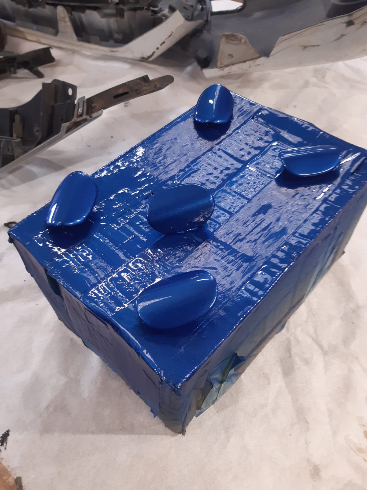

A faire de la peinture j'en ai profité pour refaire les capuchons de laves phares

Magnifique. Je ne sais plus comment s appelait le concessionnaire alfa en Belgique Phil je crois, qui en avait une avec les coques peintes ainsi. ( il a disparu d’ailleurs) C est magnifique.

Bonne remarque
Y en a un qui reste de la voiture que je n ai pas perdu plus deux ensemble droite et gauche que j ai commandé. Comme ça j ai du stock au cas ou

Oui il parait que ça tombe des fois

Beau résultat !!!
Tu démonte les fauteuils pour sortir les coques ?

Non ça se fait bien sièges en places mais bon c est pas un spyder le fait de pouvoir se mettre à l arrière aide beaucoup
