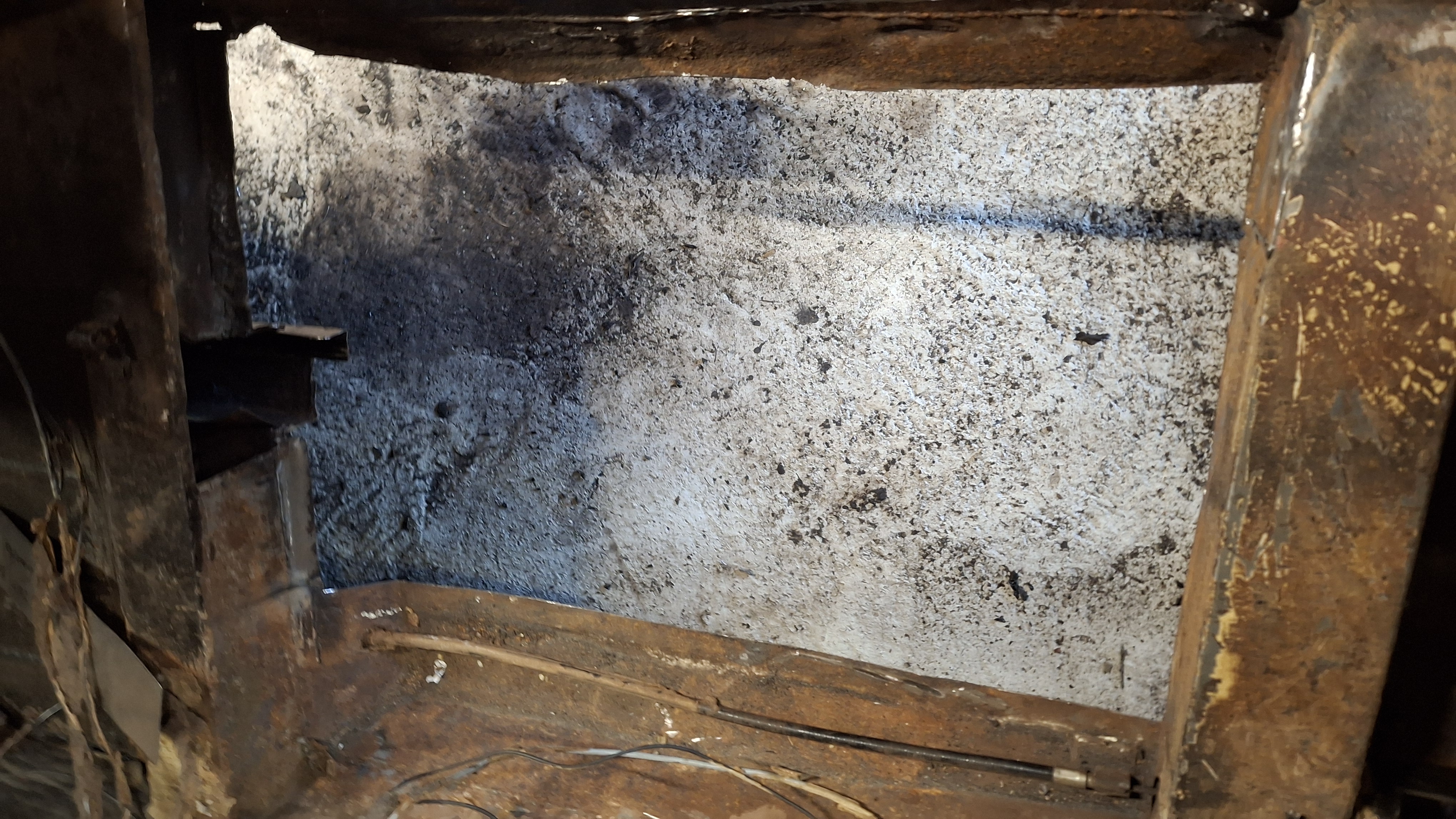

Comme je preparais l'intérieur de l'aile j'ai fait deux clichés.
Derrière le haut parleur une gomme en caouychouc noir 2mm d'épaisseur est collée sur l'intérieur de l'aile.
Sous le caoutchouc déposé la tole est sans protection et donc oxydée!
A plus.
