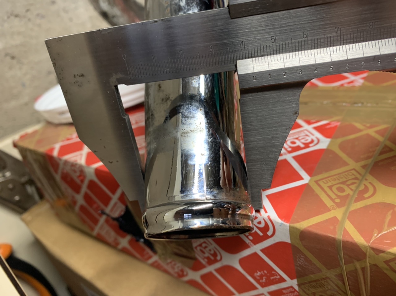

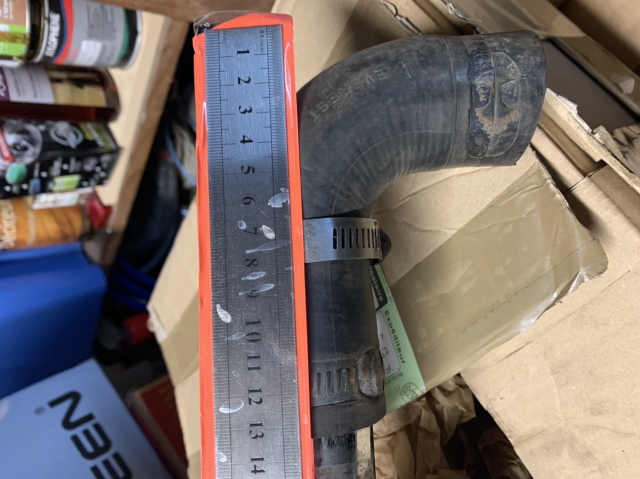

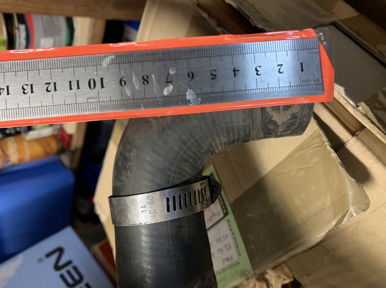

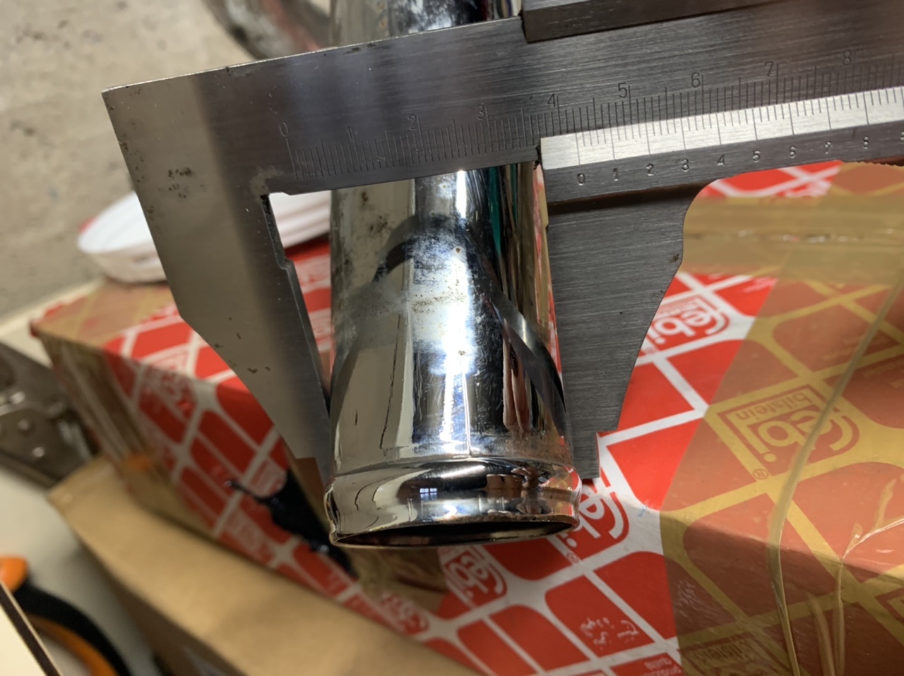

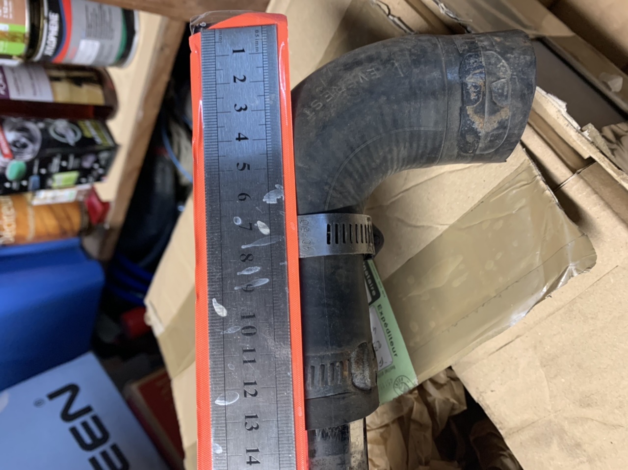

Donc on parle de ca?
J ai trouvé celle ci...
Le tube fait 42 et avec épaisseur 44
Regarde sur le fournisseur de Gemini en Slovénie je crois.

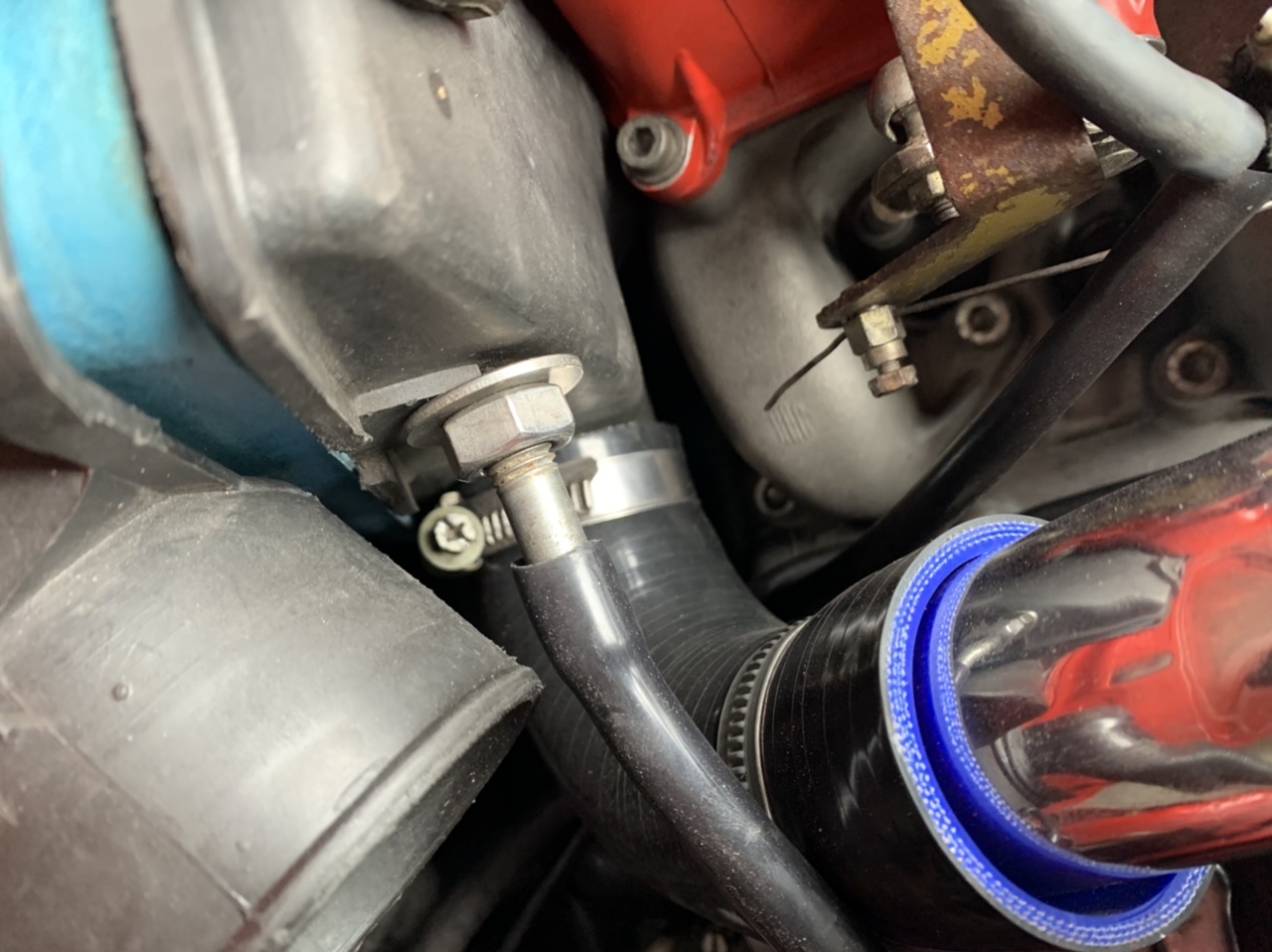

Bonsoir je fais un retour tardif : j'ai pris des durites Revlox coudée diamètre 42mm. C'était un peu juste alors j'ai chauffé dans l'eau bouillante et ca le fait un peu dans la douleur.

C'est une solution qui devrait durer donc. (serré en force). Bien joué
