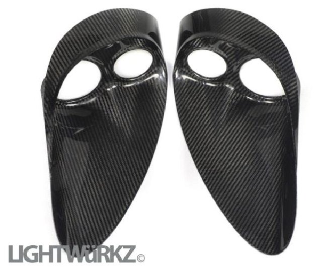

Dans ma recherche d'une méthode pour nettoyer l'intérieur du phare jauni, j'ai trouvé autre chose.
Pour n'importe quelle raison, vous devez peut-être changer un les phares de votre 3200.
Neuf, faut compter 1000 euros. D'occasion, le plus compliqué est d'en trouver de la même couleur votre carrosserie.
Pour les grises ou noires, une idée de solution :

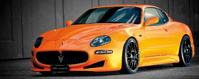

Ici sur de l'orange (4200 transformée en 3200) :

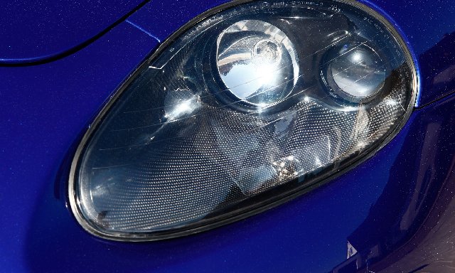

Ici sur du bleu :
