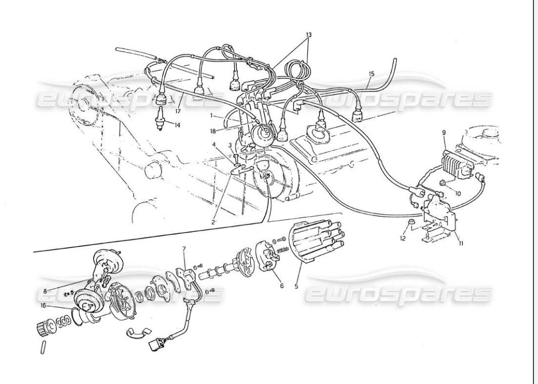

Les bougies n'ont pas d'étincelles d'où cela peut il venir ?

Ouf alors la…
Je te dirais de 7, l impulseur
J ai eu la blague le câble était coupé
Du rotor de distribution 6
J ai eu la blague aussi, usé
De la tête d allumeur 5
J ai eu la blague aussi, après longue période d immobilisation les contacts étaient vert de gris
10 la bobine,
Je l ai changé une ou deux fois par précaution
Le 9 le boîtier électronique
Et bien sûr câbles, a priori plutôt jonction bobine allumeur, si tu dis que tu n’as pas de bougies qui allument jamais.
Donc première étape ces composants la.

Ok merci pour les infos et le shema.

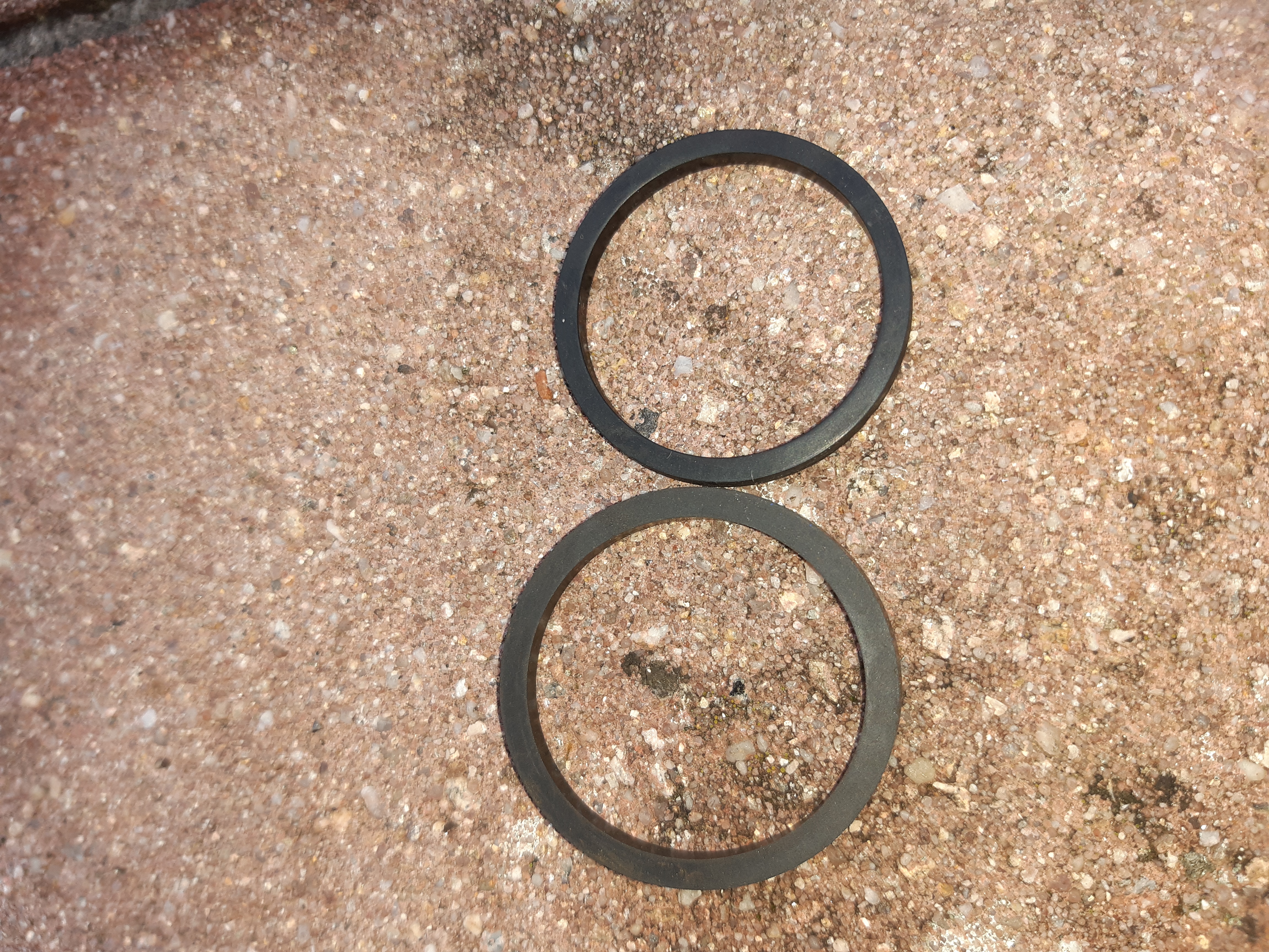

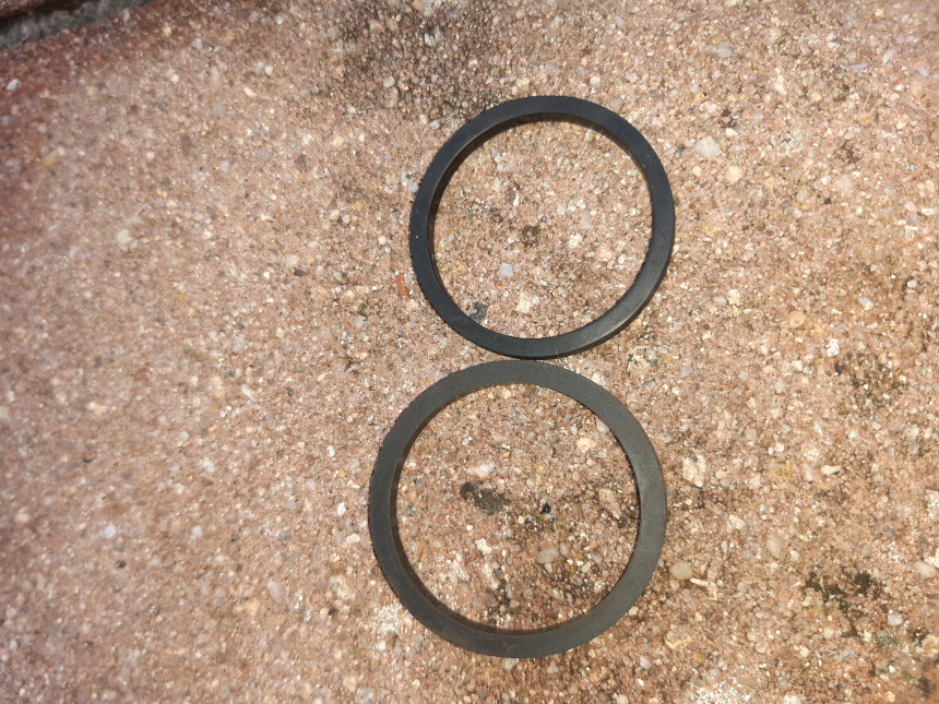

Je confirme avec birdcage le contact est difficile. J'ai commandé différentes pièces dont des kit d'étrier de frein. Dans un des kits il y avait un mauvais joint. Je l'ai signalé et là aucune discussion possible. Monsieur a raison et moi j'ai tord et il m'explique comment faire pour installer ce joint. Sauf que je l'ai fait sur 3 sans problème. Et il finit par me dire qu'il ne veut plus travailler avec moi. Or c'est bien moi qui le fait travailler et pas l'inverse. J'avais une commande en cours. Bref désagréable. Peut-être est-il en colère car je n'ai pas voulu acheter son manuel d'entretien à 170 euros. +Je mets une photos des joints concernés. Photos qui lui ont été envoyées également sans réponse de sa part.

Je vois pas, c est quoi le probleme?
Re: Achats pièces rechange biturbo
Le joint du haut était sur un etrier arrière et celui du bas dans la pochette. Il a un plus grand diamètre et il est impossible à mettre.
