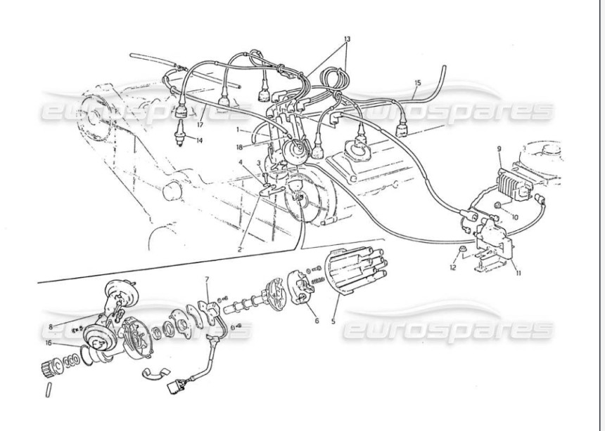

Les bougies n'ont pas d'étincelles d'où cela peut il venir ?
Messages : 10147
Re: Achats pièces rechange biturbo
Ouf alors la…
Je te dirais de 7, l impulseur
J ai eu la blague le câble était coupé
Du rotor de distribution 6
J ai eu la blague aussi, usé
De la tête d allumeur 5
J ai eu la blague aussi, après longue période d immobilisation les contacts étaient vert de gris
10 la bobine,
Je l ai changé une ou deux fois par précaution
Le 9 le boîtier électronique
Et bien sûr câbles, a priori plutôt jonction bobine allumeur, si tu dis que tu n’as pas de bougies qui allument jamais.
Donc première étape ces composants la.

Ok merci pour les infos et le shema.
