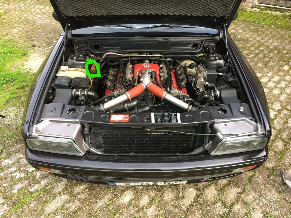

Bon s'il faut y mettre les mains:
Hop, trouvé... il est bien dans le compartiment moteur!
Ben j'ai copieusement aspergé la platine :D !
On verra si le problème persiste et aumoins je saurais quel relais tripatouiller!
Mais bon, ca me semble trop facile :?

Le relai c'est celui-ci, le plus en avant, en clair le premier quand on ouvre la capot:

ghibli30
Messages : 2100
Localisation : 6
Localisation : Nice
Re: Ghibli Primatist ZAM336B0000361876
Message par ghibli30 »
Et tant qu'on y est, autant tous les faire.....
Patrice
