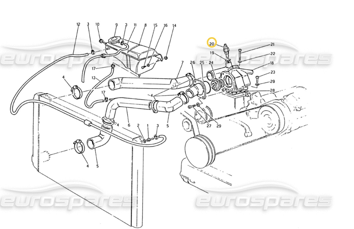

Suite à une nouvelle petite panne sur la cup, je me suis mis en recherche d'une sonde de température d'eau. http://www.maseratitude.com/viewtopic.p ... 520#p57520
Une recherche rapide sur eurospares ne donne pas grand chose, c'est la sonde n°20 sur le schéma.
Pas en stock chez eux, je la retrouve chez quelques autres revendeurs mais à un prix effrayant, entre 120 et 150 euro (pour une pauvre petite sonde, faut pas déconner
Elle se trouve sur le conduit entre le moteur et le bord supérieur gauche du radiateur.

Bon, un peu plus clair:
- La WTS05, c'est la sonde thermistance avec le connecteur bleu (il y en a deux), qui donne la valeur de la température aux deux calculos. C'est la 32 sur le schéma, pas celle qui intéresse Gemini pour l'instant, mais c'est celle qui peut provoquer des problèmes puisque c'est celle que le moteur "voit",
- La sonde 20, c'est à la fois une thermistance de mesure et un switch. La thermistance alimente le galva du tableau de bord, et le switch commande le voyant de surchauffe. Ni l'un ni l'autre ne sont vraiment importants pour le fonctionnement du moteur, il ne concernent que l'affichage (oui d'accord c'est important aussi).
Cette sonde 20, difficlile de savoir ce que c'est exactement. On doit bien la trouver, elle ou sa soeur, et elle ne doit pas coûter plus cher que la WTS05 c'est-à-dire 20 à 30€. J'ai mesuré la mienne, verdict: 4 kohms à la température du garage, 18°C, cela peut servir de référence pour trouver un équivalent.

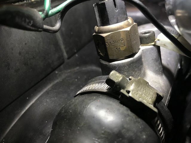

QQ dispose-t-il de la fiche technique de cette sonde Jaeger 313610 ? En particlier le tableau/graphique de thermodépendance de la résistance?
J'ai mesuré 3,27 kOhm pour je dirais +:-19/20 °C . Donc mesure prise entre 1 des 2 cosses et le corps(=masse) de la sonde.
En début de topic, la photo de gemini montre un nr de réf 313610.03. La mienne est 313610.11. Mais dans les catalogues de pièces seul 313610.01 est répertorié. Je présume que ces 2 derniers chiffres (01 ou 03 ou 11 etc.. ne signifient pas grand chose??

Non c'est pas celle-la. celle de ta fiche est la 32 placée sur le plan d'Eurospares au niveau du thermostat.
Je parle de la n°20 donc celle juste devant le radiateur.

- Mon affichage T au Tdb fonctionne mais ne dépasse jamais les 55 (roulage pépère). Et vous ?
- Lors du démarrage à froid (pas au sens "ambiance froide" mais moteur "froid" donc moteur à T ambiante), j'ai un comportement que je considérais comme normal et propre à la conception des biturbos (ne connaissant pas ce type de voiture) : elle démarre et le moteur monte immédiatement jusqu'à je dirais 3500 rpm (de mémoire, je prendrai une vidéo pour montrer le régime exacte indiqué au compteur). Ce régime est maintenu durant 7 à 9 secondes puis le tout revient au ralenti normal. Elle le fait systématiquement, sans exception
N'ayant rien lu sur ce phénomène (que je croyais normal) sur le forum, hormis toutes vos contributions écrites mentionnant des ralentis à froid aux alentours 1700/1800, je me dis que ce je décris n'est pas normal.
Je comptais tester et/ou changer préventivement les sondes de base (les 2 sondes T d'eau et la sonde T d'air)
La sonde T air, dont je dispose de la fiche technique, présente une résistance correct et répond correctement à une augmentation de la température (soufflage air chaud)
La sonde T eau côté radiateur (la n°20 schéma eurospares), comme je l'ai déjà écrit lus haut, présente une R= 3,27 kOhm à 18 °C ce qui semble réaliste mais je ne dispose pas de la feuille tchnique d'où ma question; qq en disposerait-il ?
La sonde T eau côté thermostat (n°32 schéma eurospares), celle-là je dois encore la tester.
