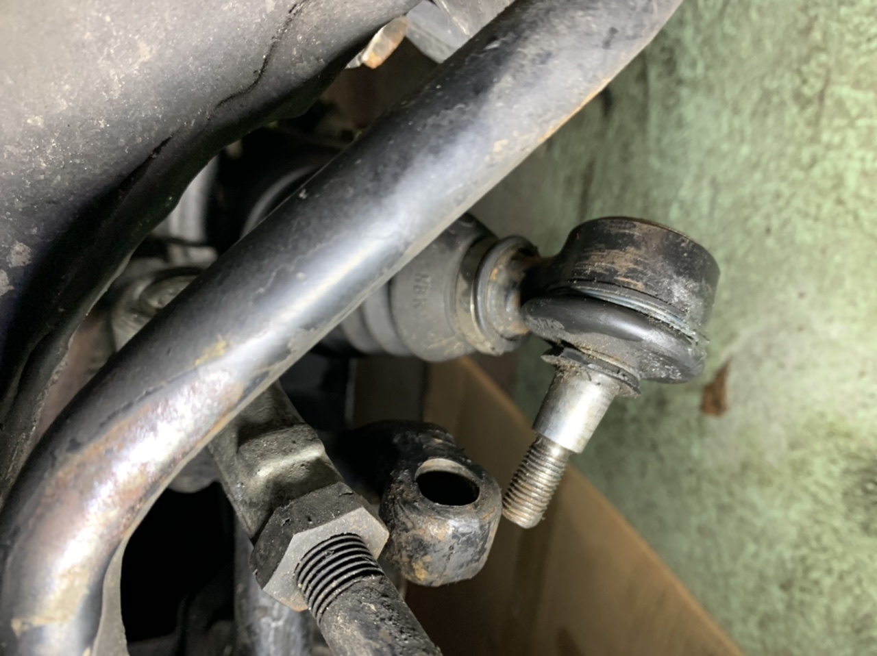

Alors, j avais fait refaire la crémaillère,
Mais visiblement caoutchouc vieux…
Pffffff,
Démonter l écrou ça va, sortir la rotule, macash. Il faut un arrache rotule et clac.
Mais évidemment, le cache poussière de la rotule est en souffrance…
J ai un stock

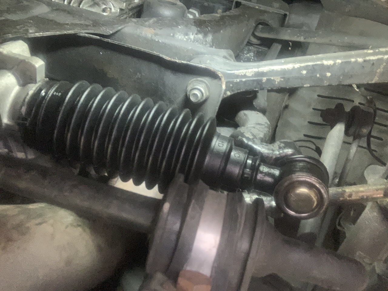

Bon pour remplacer le soufflet de crémaillère tUto de Gemini, facile.
Par contre il faut être lucide:
Entre le TRW et le générique SKF, quasi 2 fois moins épais…
Il faut arriver à trouver les originaux à des prix raisonnables, plus de 150 e l un ne l est pas.

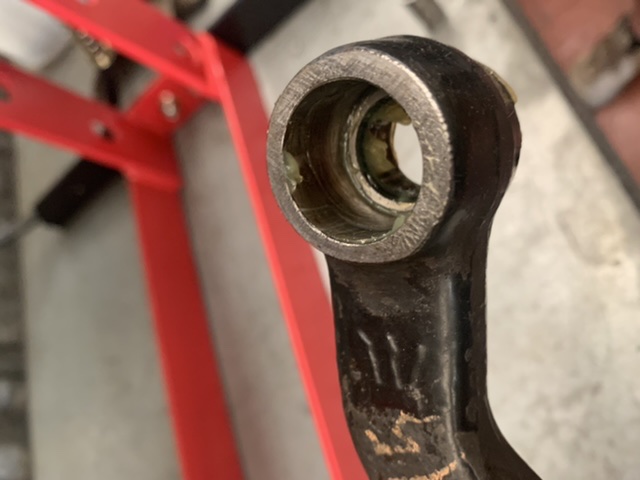

Lorsque j ai changé le soufflet de cremaillere, je me suis rendu compte que….
Les petits roulements à aiguille avait pris encore de l usure, dans les renvoies de direction de l ativa.
En fait, il y a deux hk1814RS entre une entretoise. Heureusement François a la bonne presse pour les sortir,
Ce qui me chagrine c est qu’ils avaient déjà été changés, il n y a pas si longtemps de ça. Le poids sur le train avant de la Qp4, c est quelque chose….
Quand on regarde de plus près, on voit que les aiguilles s usent.
La commande a pris un peu de temps parce que 123 roulements n en avait que 2. Ceux que j ai reçus, avec plein de graisse , laisse penser que c est un ancien stock.
Bon, j ai fait un stock…
Question qui sait ce que veut dire la mention RS?

Je sais que la focalisation est difficile mais tu ne pourrais pas faire une photo où on voit mieux l'usure des aiguilles?
Bon, si t'as pas le temps, pas grave...
Concernant le poids sur le train AV, je croyais qu'avec le V6 cétait tout bon et que ça souffrait seulement avec le V8 :?

Changement sur le deuxième bras.
Il faut rentrer les deux cages à aiguilles, puis l entraxe
La presse de François, ça aide
Un de fait
L entraxe
Merci Francois.
