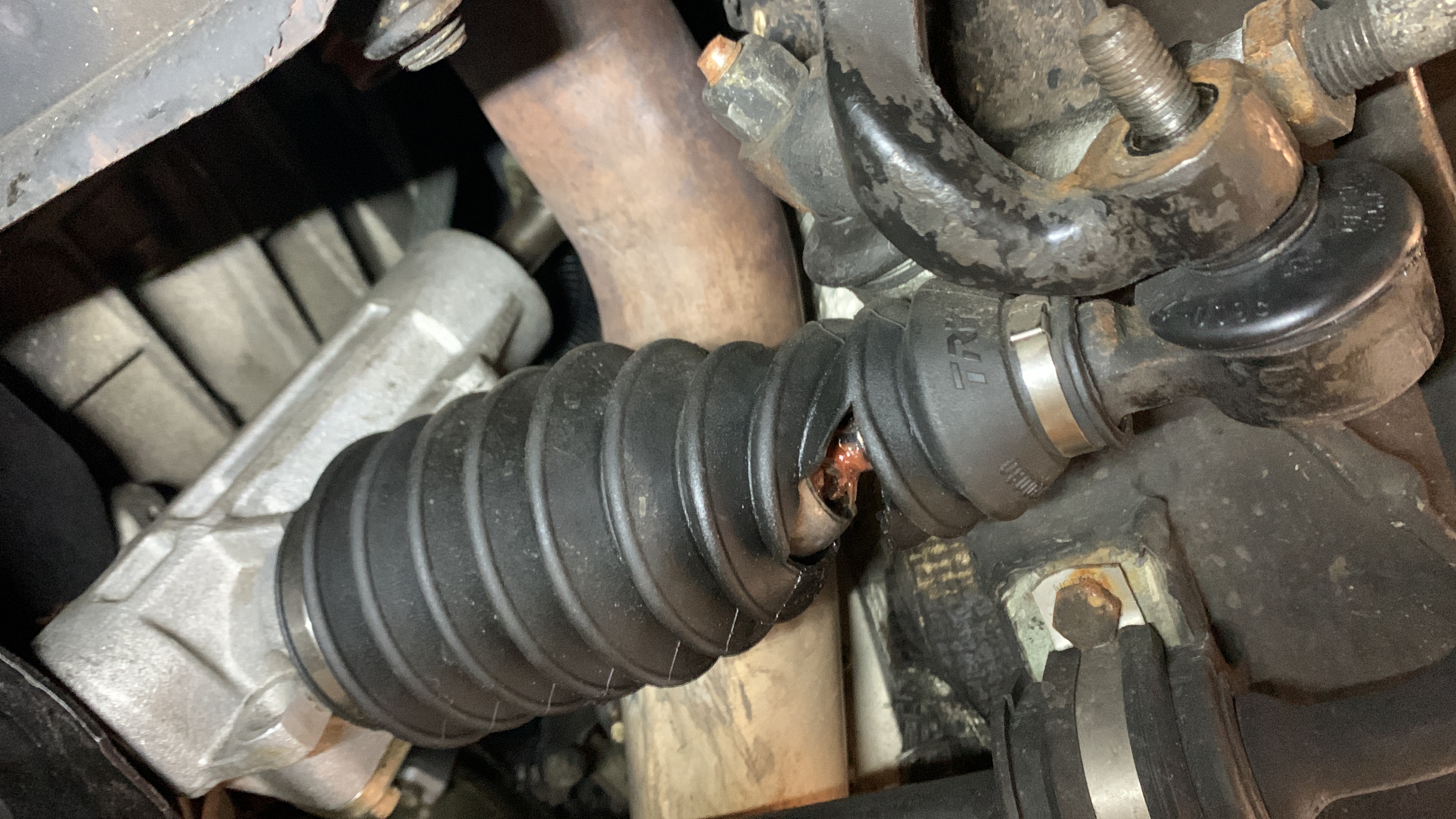

Alors, j avais fait refaire la crémaillère,
Mais visiblement caoutchouc vieux…
Pffffff, Démonter l écrou ça va, sortir la rotule, macash. Il faut un arrache rotule et clac. Mais évidemment, le cache poussière de la rotule est en souffrance… J ai un stock
Bon pour remplacer le soufflet de crémaillère tUto de Gemini, facile. Par contre il faut être lucide: Entre le TRW et le générique SKF, quasi 2 fois moins épais…
Il faut arriver à trouver les originaux à des prix raisonnables, plus de 150 e l un ne l est pas.
