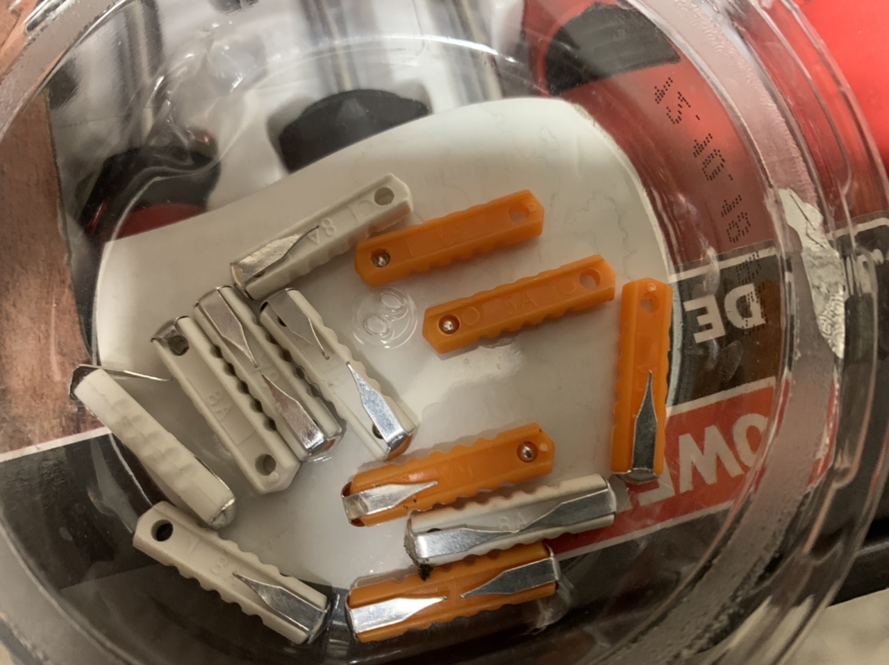

Cimetière de fusibles boudins…

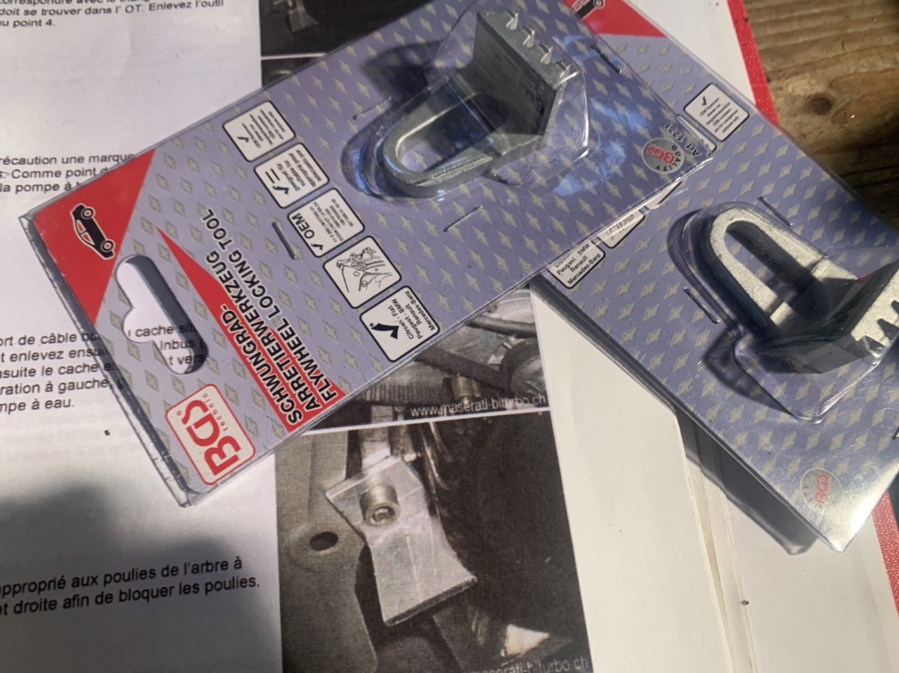

J avais commandé de quoi bloquer les poulies d aac. Impossible de les retrouver…. Une heure…

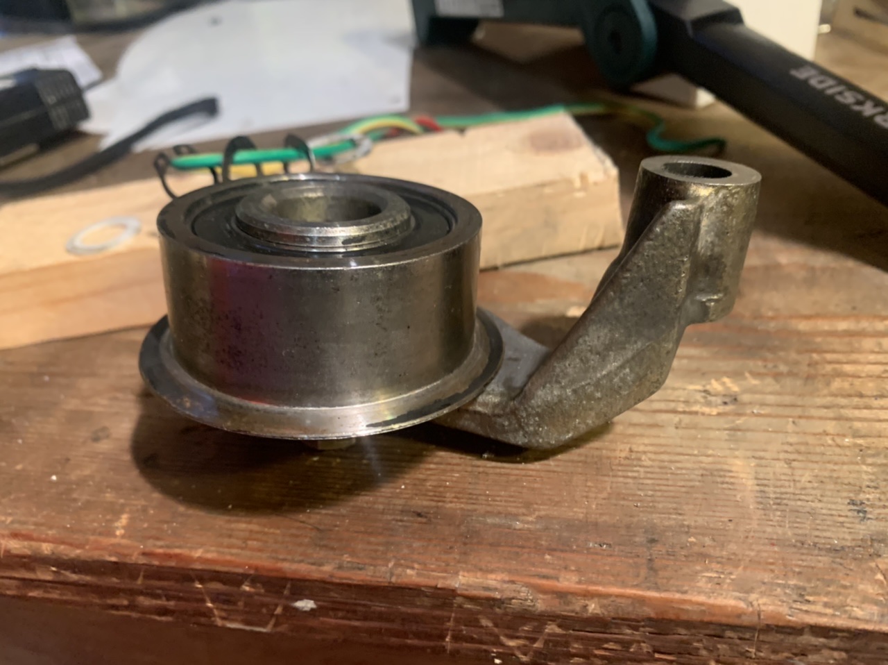

Bon, et alors cette poussière de métal… et bien le galet de roulement doit être monté avec l épaulement cote moteur…
Et la.. on voit bien l usure
IL EST CÔTÉ EXTÉRIEUR.donc ça a frotté la poulie et voilà la source de la poussière de métal…

Il a l'air bien ce François. Même les petits outils qui vont bien pour bloquer les poulies d'AAC.
Sers lui ta bière dans des verres adéquats cette fois, qu'il ait envie de revenir, il faut le garder. :lol:

L’histoire du galet à épaulement, il y a eu des sujets... Il semble qu’effectivement, l’épaulement doit être coté bloc (pourquoi?),
et que les ceusses qui ne savent pas le remontent épaulement à l’extérieur, sans doute parce qu’ils croient qu’il est fait pour
empêcher la courroie de glisser du tendeur vers l’extérieur...
