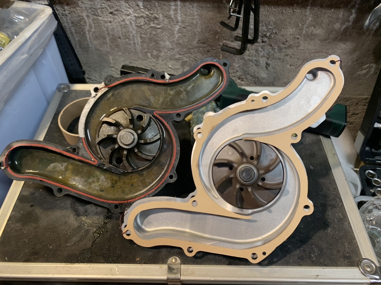

Finalement je re démonte et j enlevé la pompe à eau. C est pas qu elle ait du jeu, mais il y un un micro clic, quand on guignoche la poulie.
Encore grand moment de solitude, lorsque je me souviens qu il a y du Ldr… qui degueule….
Bref.

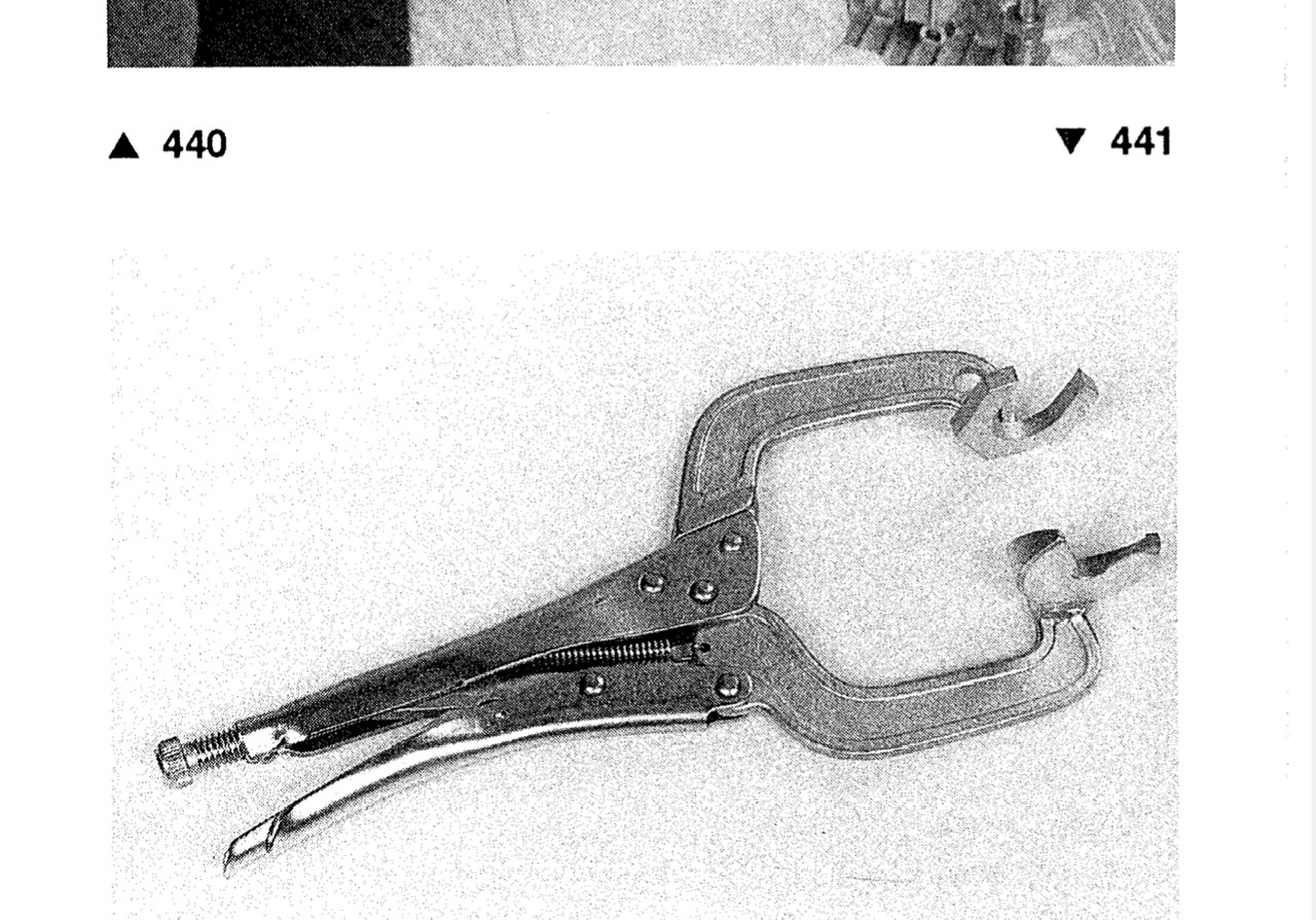

Il a l'air bien ce François. Même les petits outils qui vont bien pour bloquer les poulies d'AAC.
Sers lui ta bière dans des verres adéquats cette fois, qu'il ait envie de revenir, il faut le garder.
