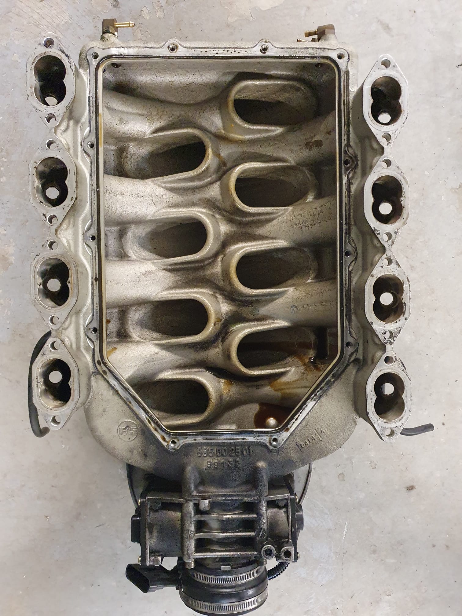

Re: [Alioth] 3200 GTA Giallo Granturismo
Plenum avant

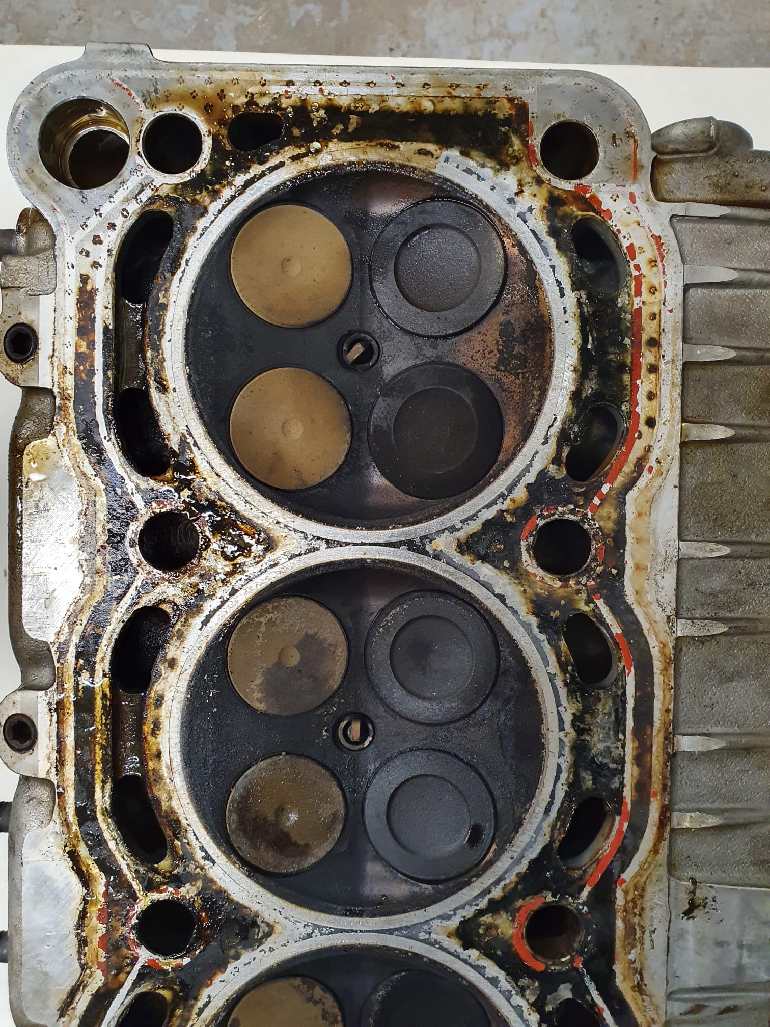

On va dire que c'est légèrement encrassé...

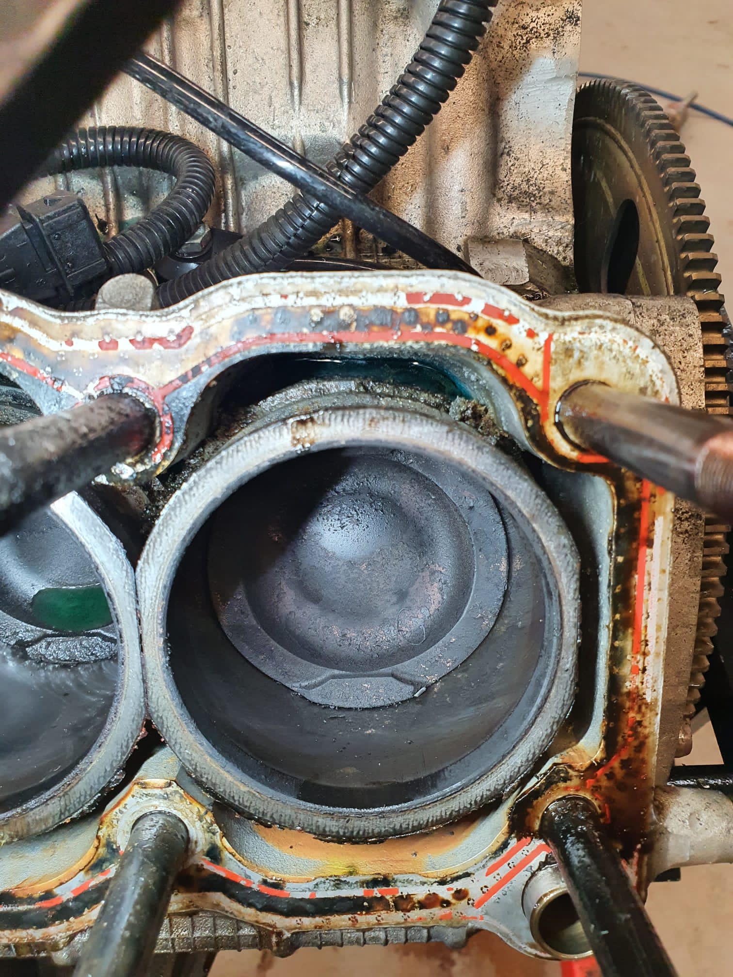

J'ai des tas d'autres photos du même tonneau.Re: [Alioth] 3200 GTA Giallo Granturismo
Un joint de culasse qui a souffert

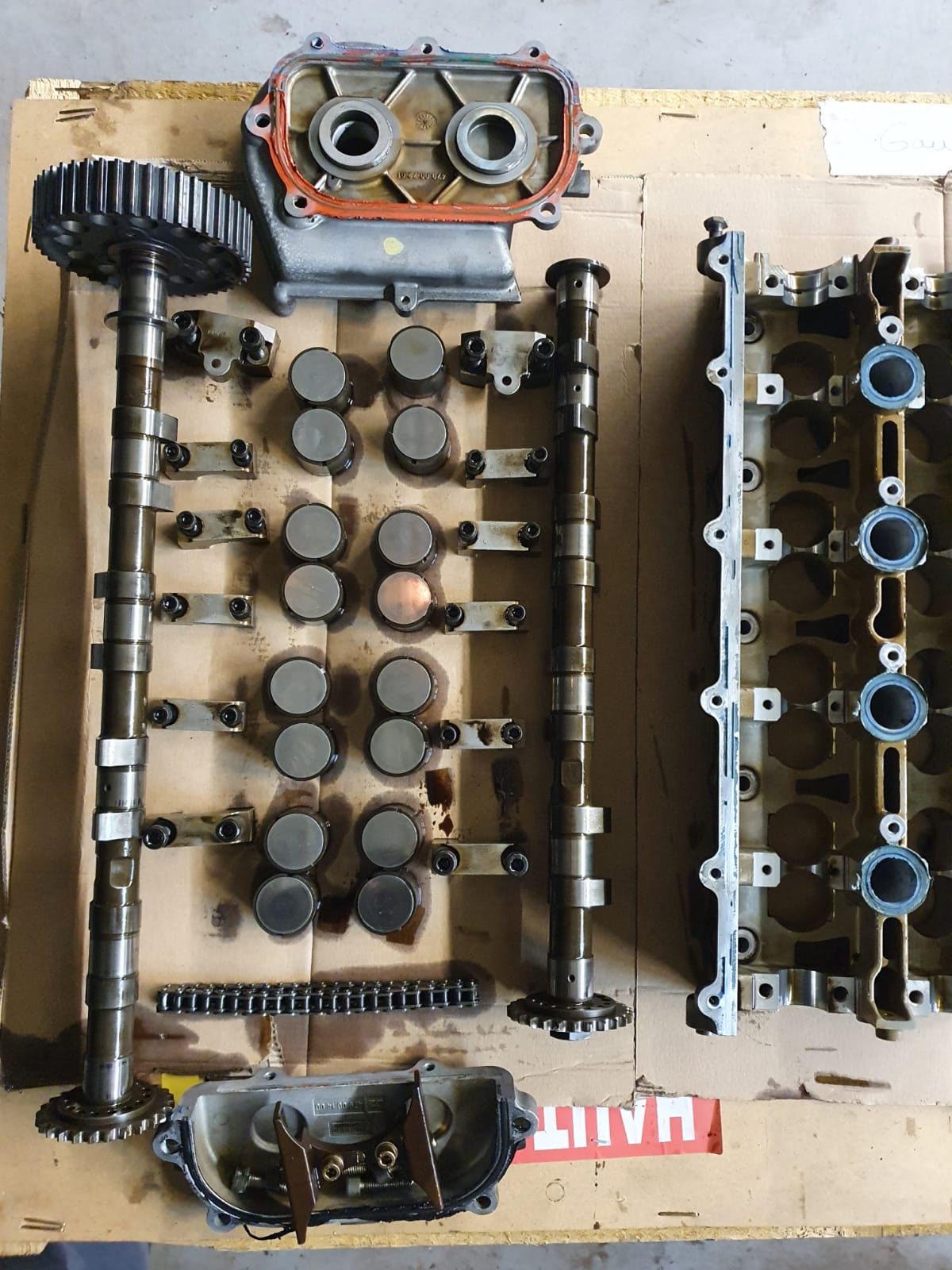

Le puzzle après démontage

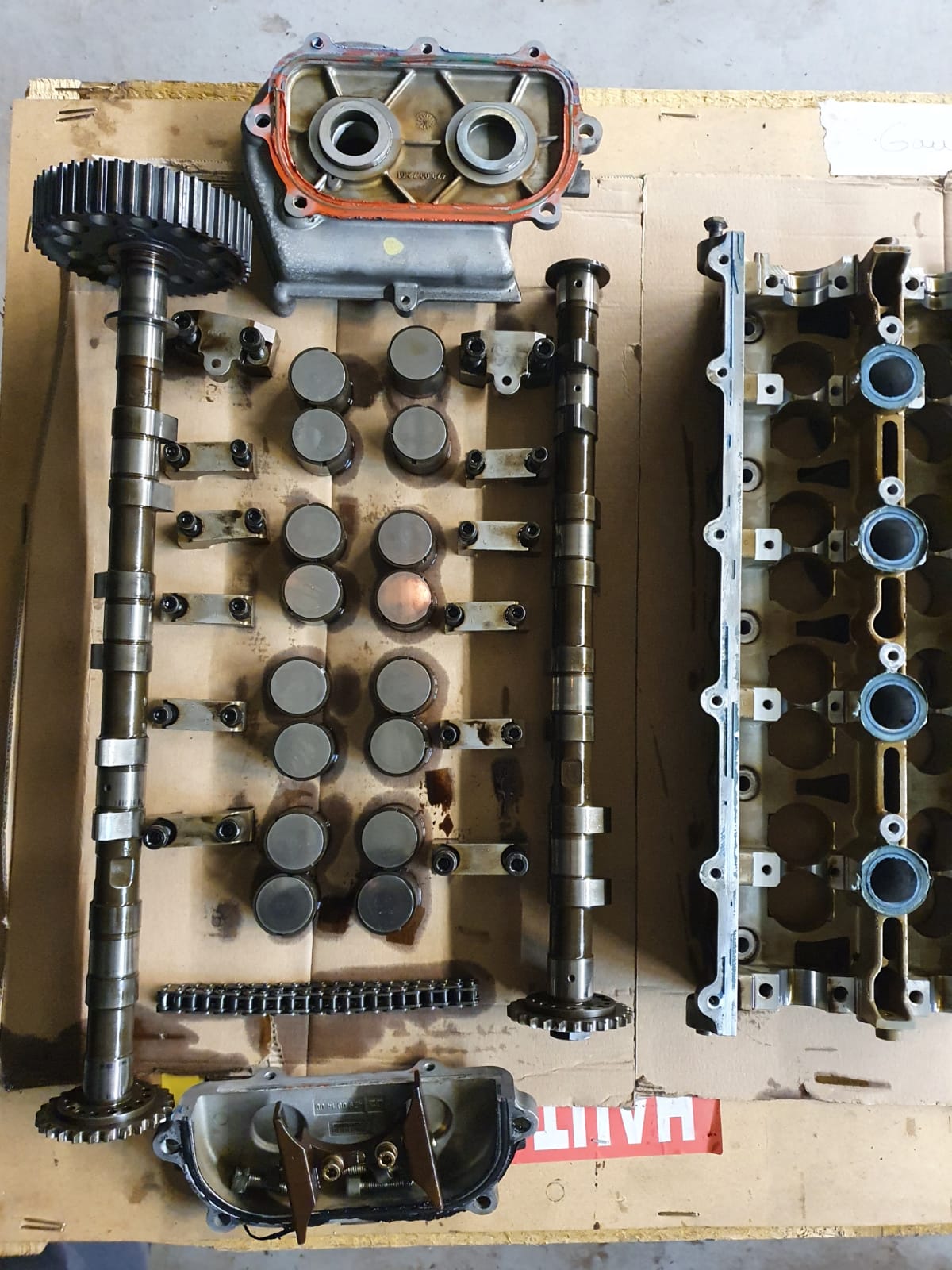

les soupapes pour ceux que ça intéresse
