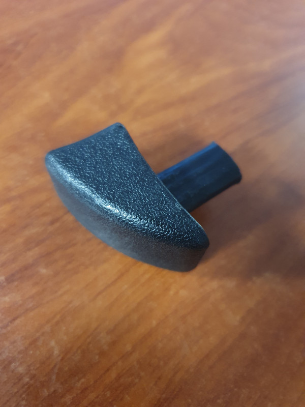

- Le levier en plastique de basculement du siège passager reste dans les mains et c’est un peu chiant à remettre. Il doit être cassé, il faut que je regarde dans le détail et que j’essaie d’en trouver un.

Pour la manette du siège, il suffit de mettre un peu de colle dedans et de le remettre en place et de dire aux gamins d'y aller molo.
Tu as vu le format des miennes, tu comprends que j'ai pas eu le soucis :lol:

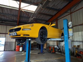

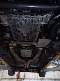

Je suis passé ce matin chez un ami garagiste qui entretient mes véhicules pro et perso depuis des années pour mettre la voiture sur le pont et inspecter un peu les trains roulants et la ligne d'échappement.
RAS, ses dessous sont vraiment très propre ;) .
On a constaté que la rampe d'injecteurs droite suintait un peu mais rien de méchant à priori (désolé, je n'ai pas pris de photo). Il en a profité pour tester le travail de l'alternateur, il sort à 14.2V donc RAS.
Concernant les soucis de voyant moteur et mode dégradé rencontrés au retour, j'ai branché le thinkdiag hier et il m'a sorti des défauts de potentiomètre d'accélérateur. J'ai effacé les défauts, j'aviserai si cela revient. Pour l'instant la voiture tourne nickel, je penche pour l'avis de FloNimes : elle n'avait pas envie de quitter la Belgique et avait un peu peur de savoir où elle allait tomber...
Pour info, la BMW est normalement vendue aujourd'hui, cela n'aura pas traîné (15 jours depuis la mise en ligne de l'annonce) et le timing est juste parfait...

De l’essence qui suinte, même peu c’est pas très bon. Sous le capot de nos voitures c’est une cocotte minute.
Si tu as eu le code défaut potentiomètre accélérateur, il reviendra c’est obligatoire.
