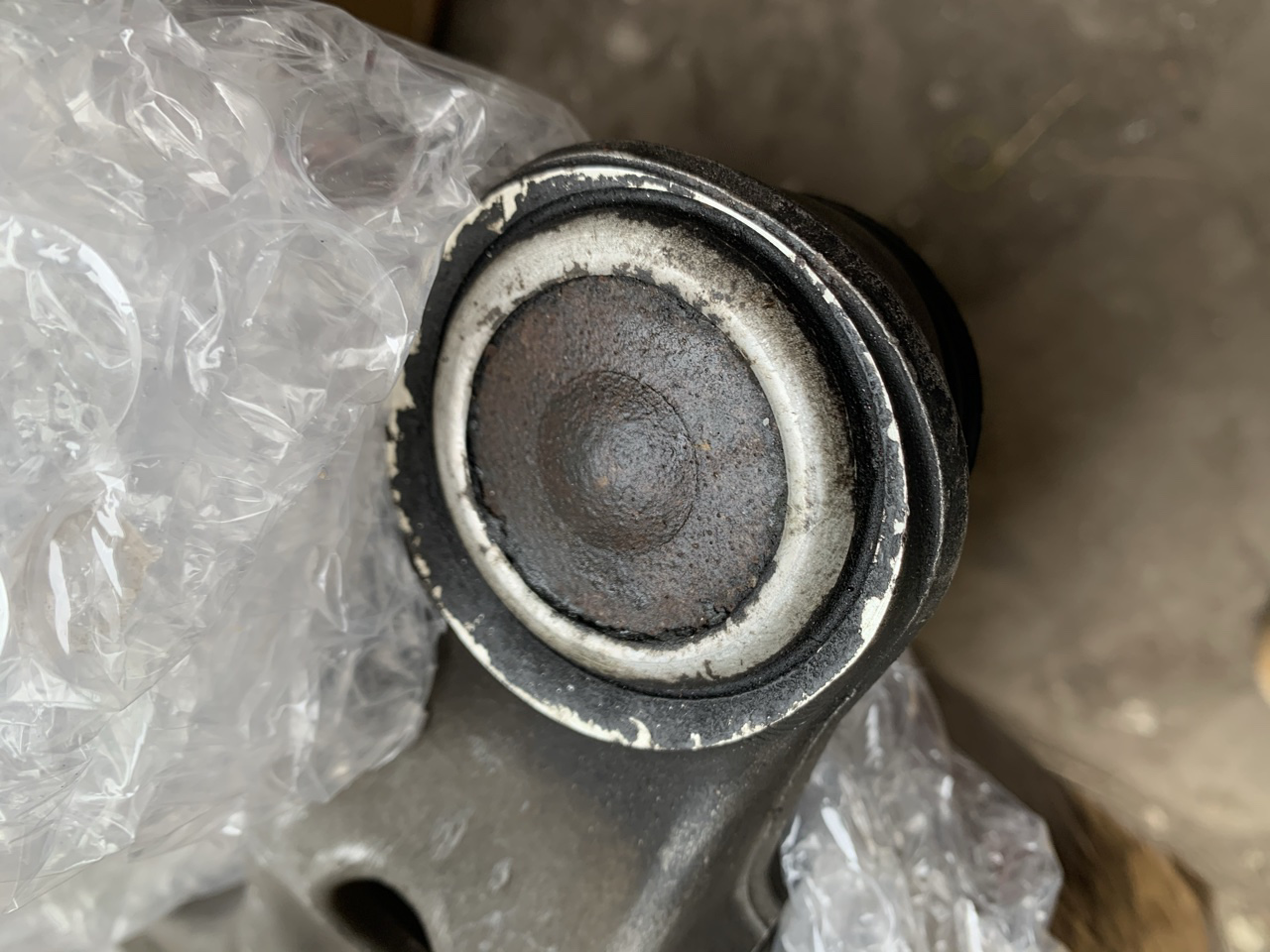

Est ce que vous pouvez regarder la base de la rotule sur votre triangle, est ce qu elle est dans la forme, ou bien comme sur cette photo rapportée et ’enmanchee »
Messages : 2164
Re: triangle 3200
Oui pareil sur les originaux et les Patterns eurospares aussi. Je lis dans tes pensées d ici :lol: faut trouver un pro outillé, mais des mecs comme tencar devraient avoir le savoir faire et les machines pour...
Messages : 10261
Re: triangle 3200
Donc il semble, qu il y ait des triangles avec rotules rapportees, et d autres non.
Il faut chercher pour voir si cela n a pas été l objet d un rappel à l époque.
C est dommage, c est ce qui nous manque un ancien de Maserati de l époque pour la mémoire de tout ça...
Messages : 2164
Re: triangle 3200
Tu es sur ? Pour moi ils ont tous les rotules embouties comme ça, ce qui les rend en théorie reconditionnables
Messages : 10261
Re: triangle 3200
Bah c est justement pour vérifier. Je n en suis pas sur... mais s’il y a eu des versions différentes, puisqu on sait qu il y a eu des rappels sur les triangles, c est intéressant de l identifier.
