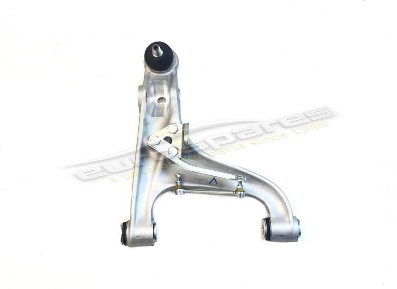

Avd lorsque je manœuvre claquement à droite, donc j’ai levé et sorti la roue et du jeux latéral énorme donc j’ai vérifié le serrage de la rotule de direction ok et l’écrou du triangle inférieur pas serré. J’ai donc voulu le serrer et la rotule tourne sur elle même.
J’ai essayé de bloquer avec pince bloque ou cric en appui dessous et idem, dès que l’écrou arrive sur la portée de la rondelle pour bloquer et bien ça tourne.
Au CT lors de la vente ils ont notifié jeux excessifs sortie crémaillère mais pas ça c’est rotule inférieur.

Attention ! Ces rotules prennent du jeu. Sur la mienne on le voyait en faisant levier vers le haut. C est une des maladies des triangles avants bas. Il semble exister une solution pour les reconditionner si le métal n est pas usiné. Bon ceci dit si ton soucis n est que un problème de serrage, il y a de quoi passer une grosse clé plate en dessous pour éviter que la rotule ne tourne
En fait non. Je suis allé voir et ce n est pas comme ça. Le cylindre de la rotule rentre en force dans sont logement ce qui doit l empêcher de tourner au serrage.
Donc si ça tourne chez toi : soit il n est pas assez enfoncé soit ??

J’ai démonté le triangle inférieur et :evil: la rotule est bien hs.
J’ai sorti le soufflet de protection, et la graisse qui se trouve à l’intérieur et toute sèche!!!
Je suis bon pour le remplacement. Mais quand je vois le prix je suis :o :o :o fou.

De mon côté j ai autopsie un vieux triangle : il y a de la vielle graisse mais aussi et surtout des bouts de plastique qui entouraient la rotule... Ici sur le bout du tournevis on voit le plastique et un bout à côté. J ai bien 1mm de jeu sur celui là, donc pas changés pour rien :lol:
Forchi : regarde les reproduction d eurospares ;)

Oui j’ai regardé et un billet de 1000 pour un triangle voir 2000 si je fais les deux. :cry:
Après j’ai trouvé d’occasion moins cher mais est ce que cela vaut le coup ???

Dom tu peux me confirmer les références ?
201784
201786
Le bonheur est entre vos mains, gardez le !!!!
Messages : 2156
Re: triangle 3200
Les pattern sont à 695 £ ht.
Messages : 4841
Re: triangle 3200
Pour les références, Domi a raison.
Il faut regarder chez les 4200 (pour une fois... :lol: )
C'est vrai qu'avec la TVA et en Euro ça doit faire pas loin de 1000€ :(
Il faut dévisser le correcteur des phares xenon de certaines 4200.
Sinon demande à David Askew en Angleterre s'il n'a pas un occas. Tu peux lui faire confiance, s'il le vend c'est qu'il est en bon état.
Je suppose que tu as déjà demandé à Pierre de l'Ain ?
Il ne me semble pas que ces rotules s'usent très souvent sur les 3200. Puisque tu demandes nos avis, moi un occasion direct... :roll: ;)

J’ai envoyé un mail aux deux David :lol: Askew et shank et les deux non pas :cry:
Pierre a cela donc occasion, après j’hésite juste sur le faite que s’il prend du jeux dans 6 mois me dire fond perdu :!: :!: :!:

Les miens avaient 80000km. Si c est 50 balles d occasion pourquoi pas mais j en doute, sur ES ils les mettent à 595 ! :shock:
Ou alors faut attendre la prochaine refabrication, mais avec le brexit et des pièces fabriquées en Italie :?

Sur EuroSpares le triangle inf droit d'occasion pour 3200GT réf 386600016 est à 495£ HT :?
