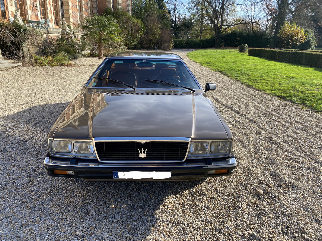

Je vous la présente:

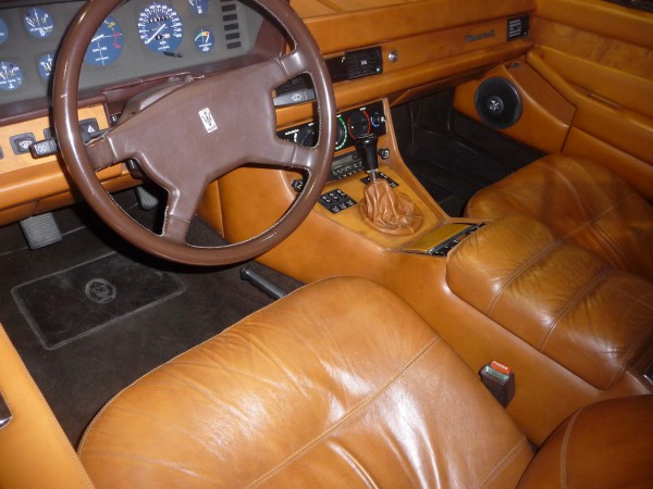

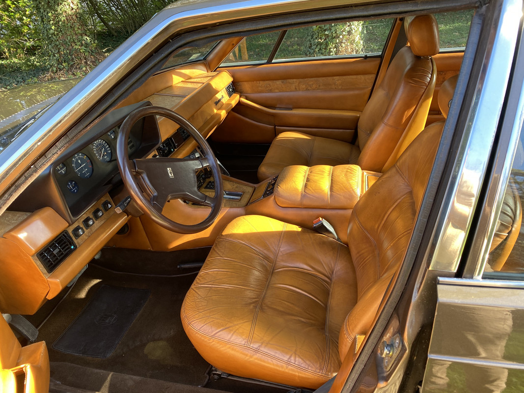

La voiture est marron en extérieur et bien sur marron à l'intérieur (comme beaucoup apparement).
A l'intérieur tout fonctionne, vitres électriques, rétro électrique, siège électrique, les compteurs fonctionnent.
Le cuir est en super état, pas de déchirure, une belle patine, les boiseries sont quand à elles toutes craquelées et gondolées, c'est pas catastrophique mais c'est à refaire.
Il y la plage arrière qui se décolle également.
Le poste radio est d'origine mais ne fonctionne pas, le propriétaire à installé sur le coté un poste radio récent, apparement à la place d'un équalizer (coté passager).

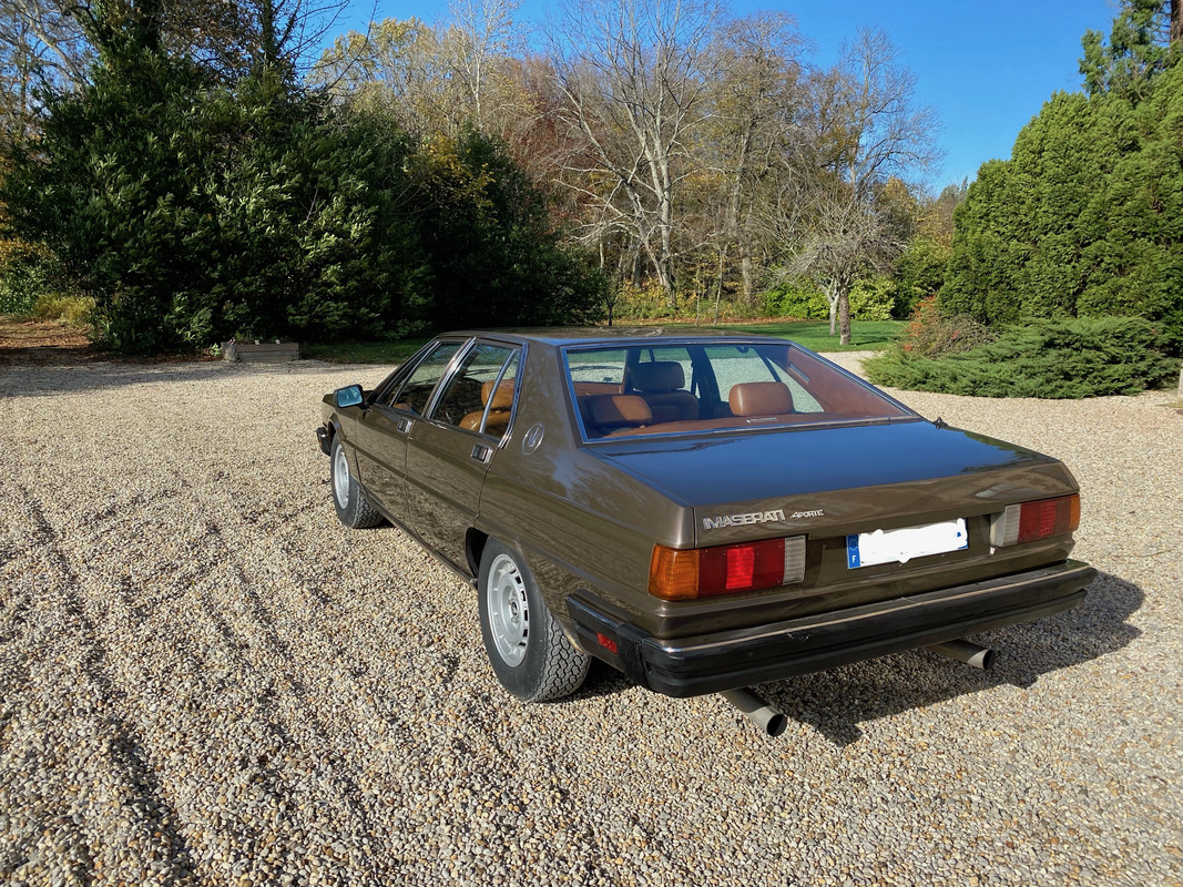

Au niveau de la carrosserie, pas de bosses mais c'est une peinture d'origine donc des points de rouilles au niveau des baies de pare-brise ainsi qu'en bas des portes arrières. Les pares chocs sont en bonne état mais quelques accros qui demande à être repris.
Les jantes sont bien, elles ne sont pas croquées, mais les repeindre serait bien également.
En gros toutes la voiture est à repeindre (devis à 6000€) avec joints de porte neuf, mais ça l'empêche pas de bien présenter.

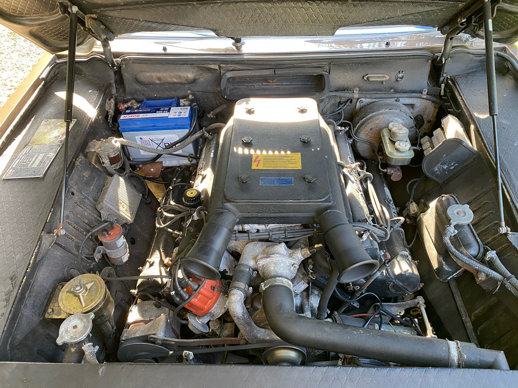

Au niveau de la mécanique tout est ok.
Les dernières opérations faites dessus:
Réfection haut moteur (joint de culasse, surfaçage, rodage soupapes)
réglages carburateur
réfection compte tour
refections des suspensions arrieres
Freinage avant avant plus purge.
Changement de tout les fluides y compris la BVA
Changement de la demi ligne d'échappement
Le point noir est l'absence totale de carnet d'entretien et de facture d'entretien autre que les opérations citées.

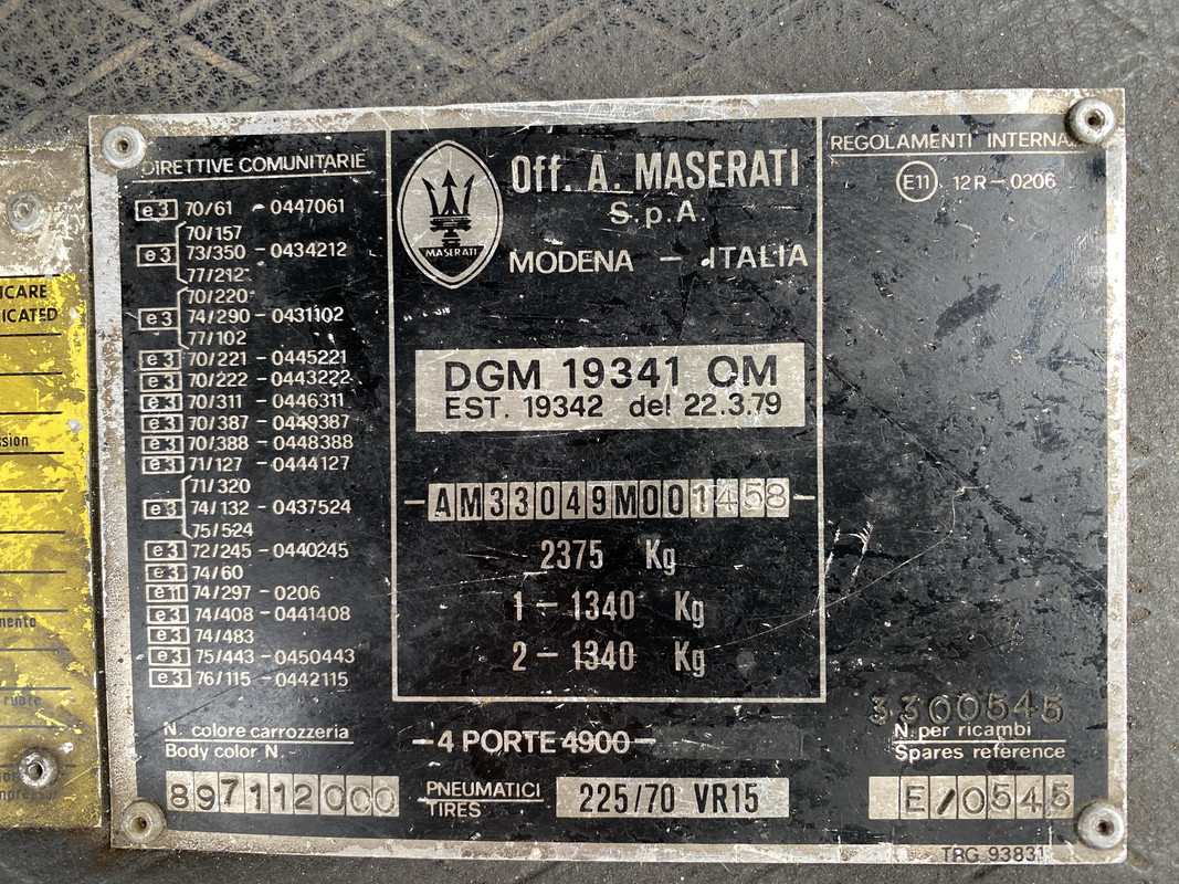

Mes questions sont les suivantes comment savoir si c'est une 4l2 ou une 4l9, le proprio n'a pas su me répondre.
Apparement au vue de son année c'est une 4l9, mais j'en suis pas sur.

J'ai remarqué également que à l'arrière de la :Maze , il est inscrit 4porte et non quattroporte, il me semble pas avoir vu d'autre Maserati quattroporte ayant cette inscription la sur la malle arrière.

Lorsque que la voiture tournait au ralentis, toutes les 5 secondes environs, la voiture pétait au niveau de l'échappement, est ce que c'est normale ou alors les carburateurs demande à être réglés?

- déjà l'intérieur a effectivement l'air très beau, notamment les cuirs, et on ne voit pas sur tes photos les craquelures du bois dont tu parles. Peut-être des photos plus détaillées?
- pour l'autoradio, perso j'enlèverais le nouveau et essaierais de remettre en état celui d'origine

- tu dis qu'il y a eu une réfection du haut moteur; sais-tu pourquoi (combien de km, déjà)? sur ce type de moteur, notamment si c'est un 4.9, le jdc claque quand le changement de ldr n'est pas fait à temps...
- tu dis que les carbus ont été réglés et pour autant le moteur ne tourne pas rond: défaut de réglage des carbus ou besoin de les reconditionner complètement? (en principe un réglage bien fait sur des carbus en bon état tient assez bien)
- plus généralement qui s'est occupé de l'entretien et notamment des dernières interventions: spécialiste Maserati ou d'anciennes, petit garagiste (car là il y aura peut-être pas mal de choses à reprendre...)?
- pour le type de moteur, fais une photo de la plaque d'identification en métal rouge, tu sauras si c'est un 4.2 ou un 4.9

Il y'a aussi un problème de démarrage, la voiture ne démarre pas tout le temps, le proprio à changer le démarreur, et rien n'y a fais, il s'agit après conclusion, d'une roue dentée qui à les dents émoussées, il a commandé la pièce chez Maserati, mais apparemment cela prend du temps du coté de chez :Maze . Quoi qu'il en soit ça sera fait pour la vente.
Il est vrai que du fait que ce moteur pétarade beaucoup à l'allumage et ensuite avec parcimonie une fois chaude, je trouvais cela étrange.
Mais comme la voiture est plus vieille que moi, je n'ai pas l'expérience acoustique sur les moteurs à carbus.
En plus y'a un starter manuel, la dernière fois que j'ai vu ça, j'avais 5 ans sur la 104 de ma grand mère.
Combien coute un réglage des carburateurs par un pro voir un reconditionnement.

Pour le moteur, les 4,9 sont notés à la suite du modele (tipo 330): AM33049M......

De mon coté j'en sais un peu plus sur le modèle, j'ai demander la photo de la plaque du moteur. C'est bien une 4l9.
Je vais avoir le numéro de téléphone de la personne qui à effectué les opérations sur le moteur etc, il y a 2 ans.
Il ne s'agit pas d'un garagiste mais d'un ingénieur qui oeuvrait pour le compte du propriétaire de l'auto et qui effectuait l'entretien mécanique des véhicules de leur domaine viticole.
Donc pas de factures et pas de garantie. bien que cela ne soit plus utile au bout de 2 ans.
je vous joins la photo:

je repasserai sur ce post plus tard, mais 4porte de 79 à 81 et Quattroporte après (81-82 jusqu'à la Royale).
