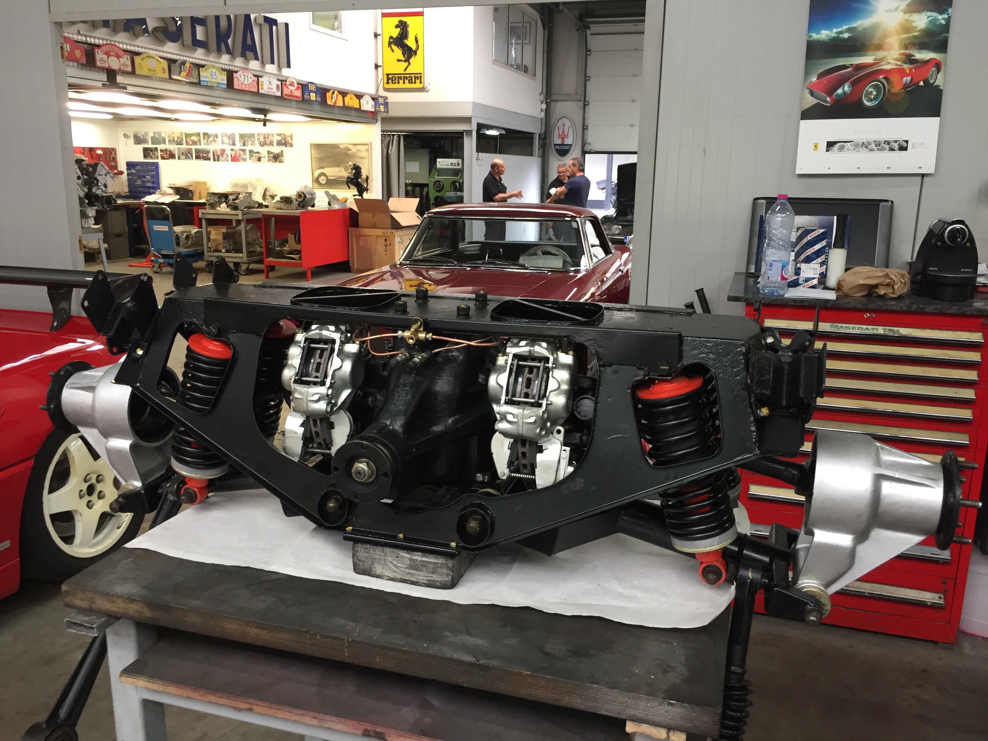

- pour le train AR, c'est effectivement un IRS de type Jaguar, avec disques inboard; pas facile de changer les plaquettes...

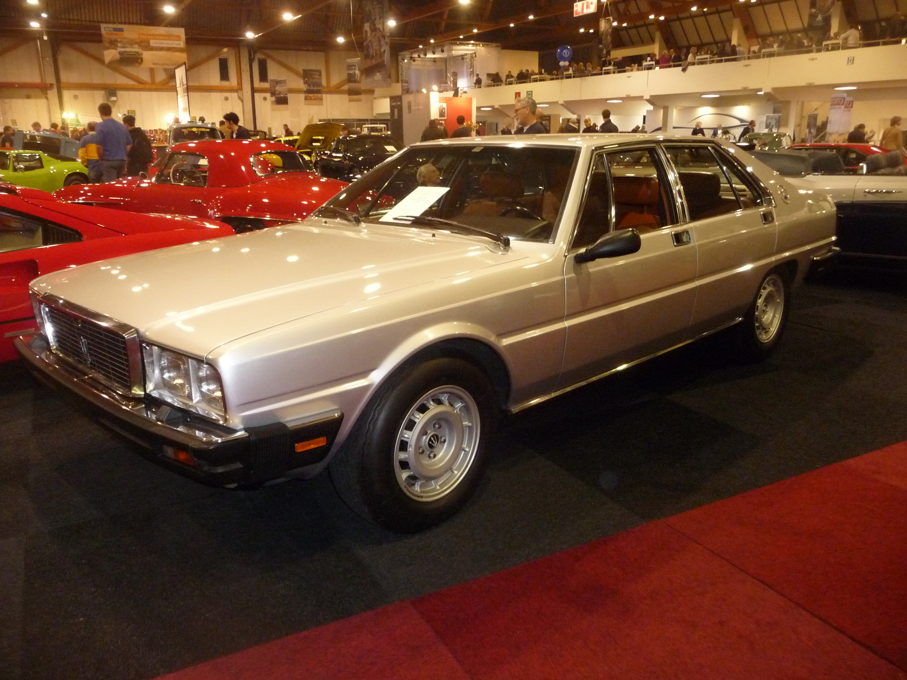

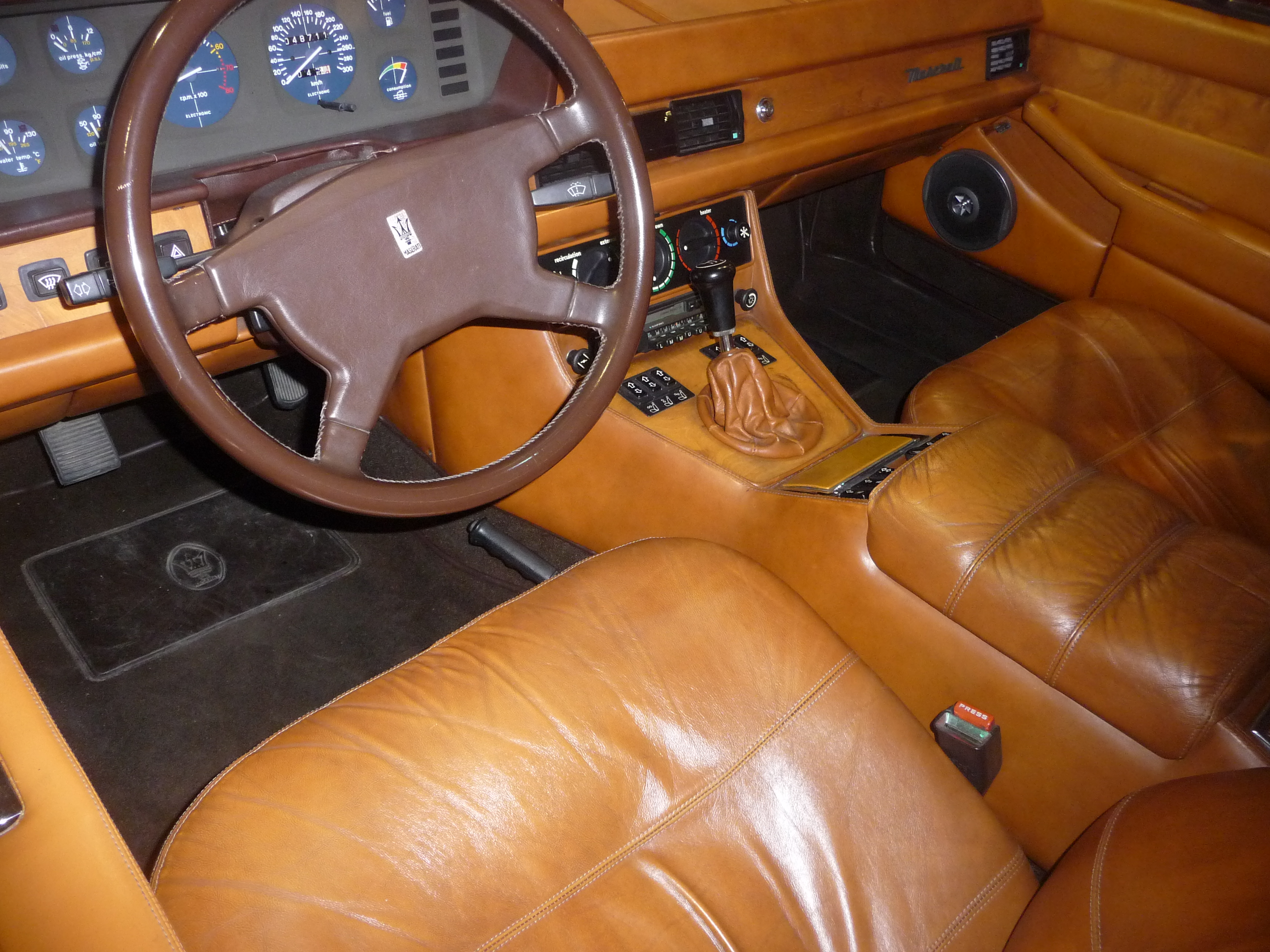

- pour la cote, en bon état c'est dans les 25k (en voici une récemment en vente à Brussels Interclassics). Mais là il y a quand même pas mal de choses à revoir, même si elle présente très bien; les prix affichés dans les 30-40k sont fantaisistes...

Pour les freins arrière sur une jaguar avec ce type de disque, on parle d'une intervention à 1500€ (bcp de Main d'oeuvre), est ce que c'est pareil chez
Cette Maserati belge semble mieux présenter que celle que je viens d'essayer pour un tarif équivalent.
