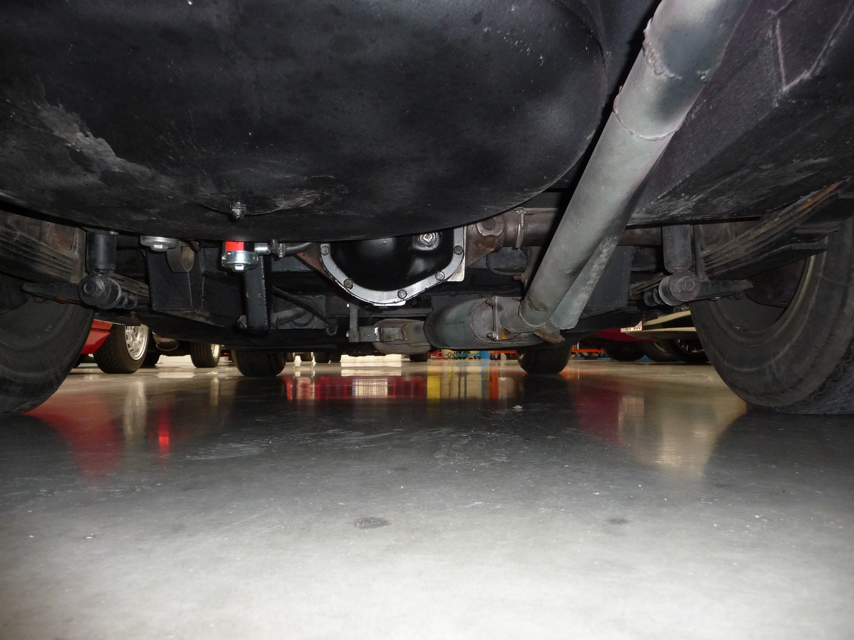

- l'échappement a été remonté en partie centrale d'environ 2 cm en "tordant" un peu la ligne; elle apparaît maintenant mieux rehaussée sous le plancher:

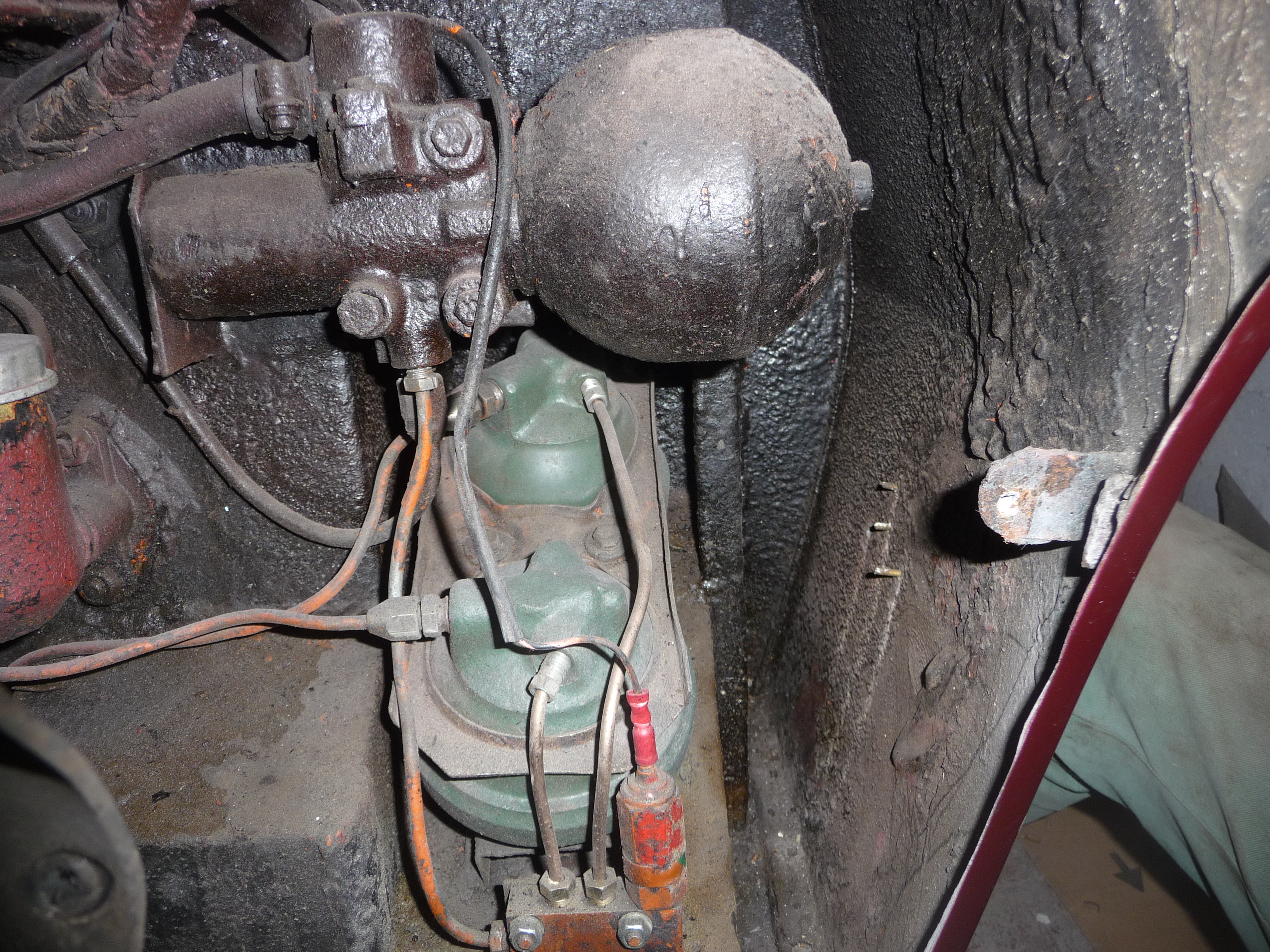

- finalement la sphère d'accumulateur a fait l'objet d'un échange standard chez Citroen, avec reconditionnement incluant une nouvelle membrane; ce n'était pas ma solution préférée mais s'ils le font, c'est que ça doit fonctionner

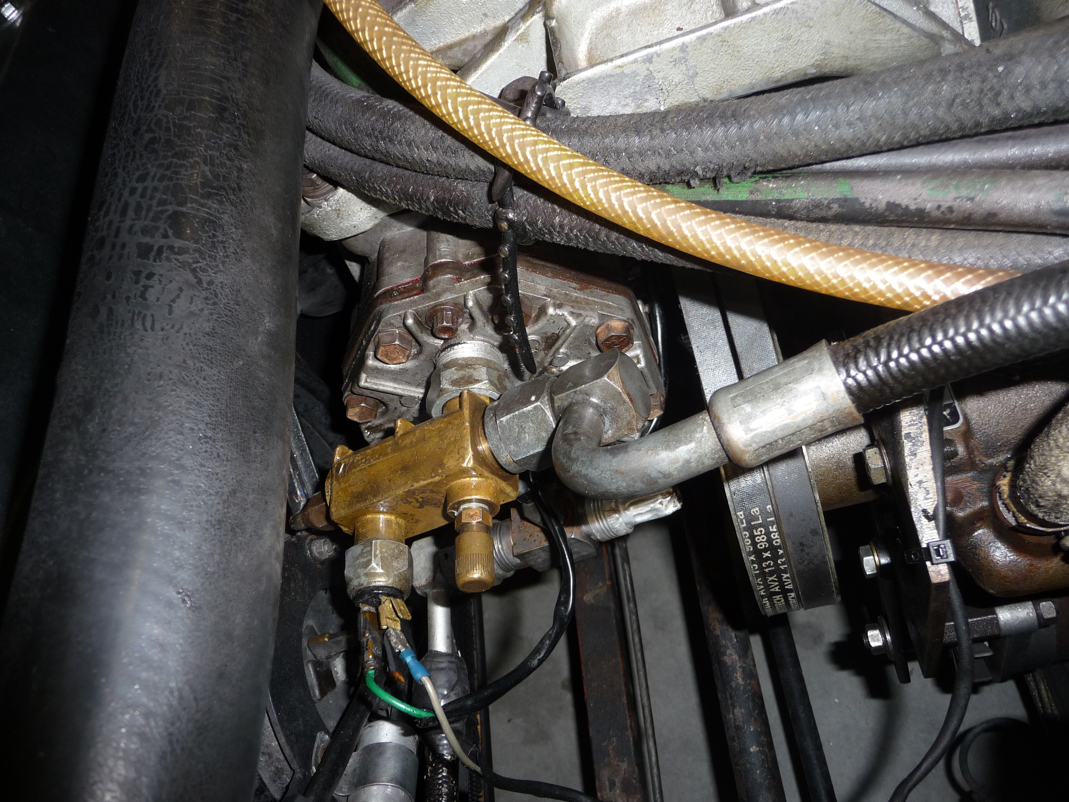

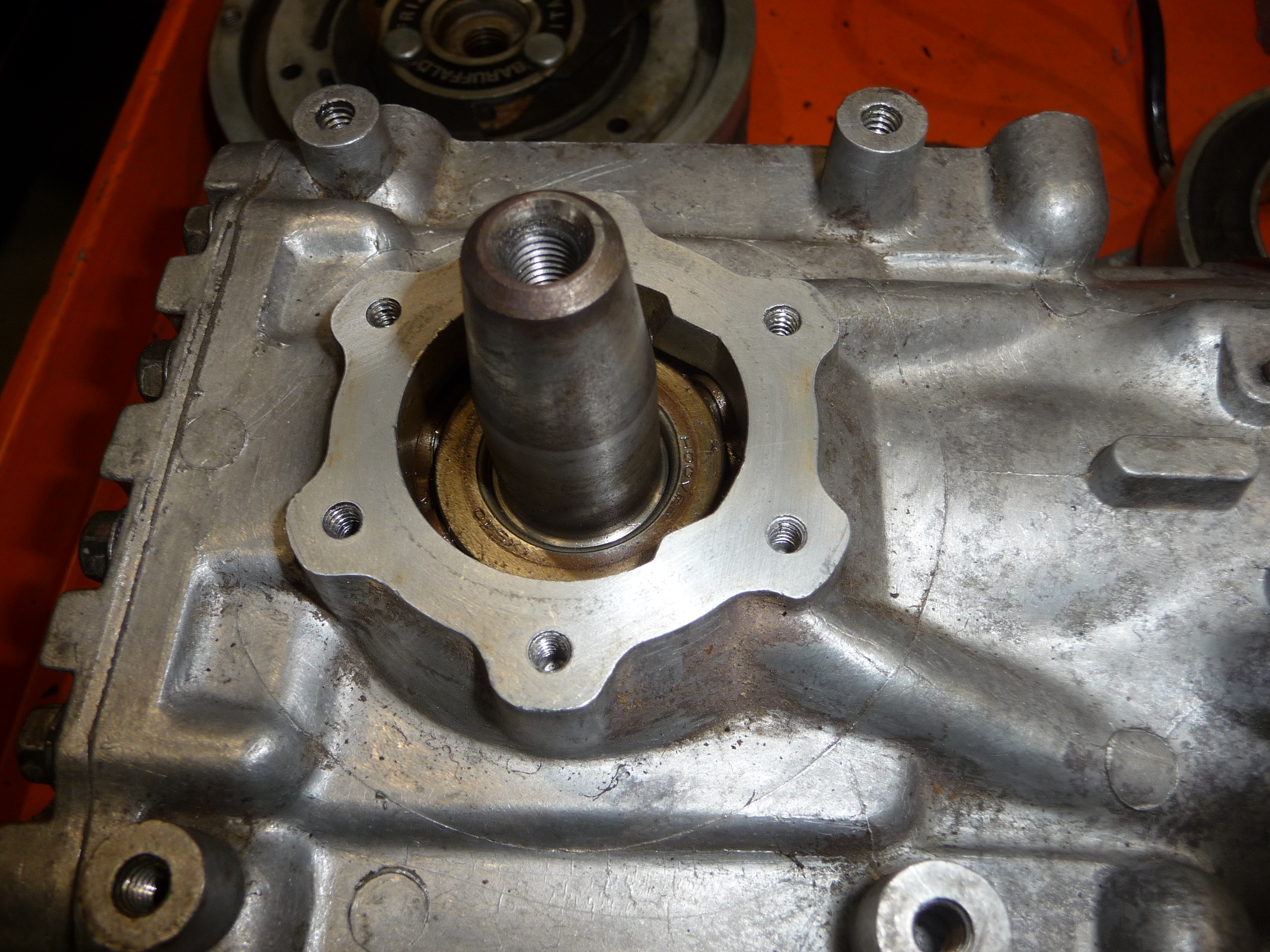

En effet, après plusieurs tests, le circuit d'A/C présentait encore une micro-fuite.

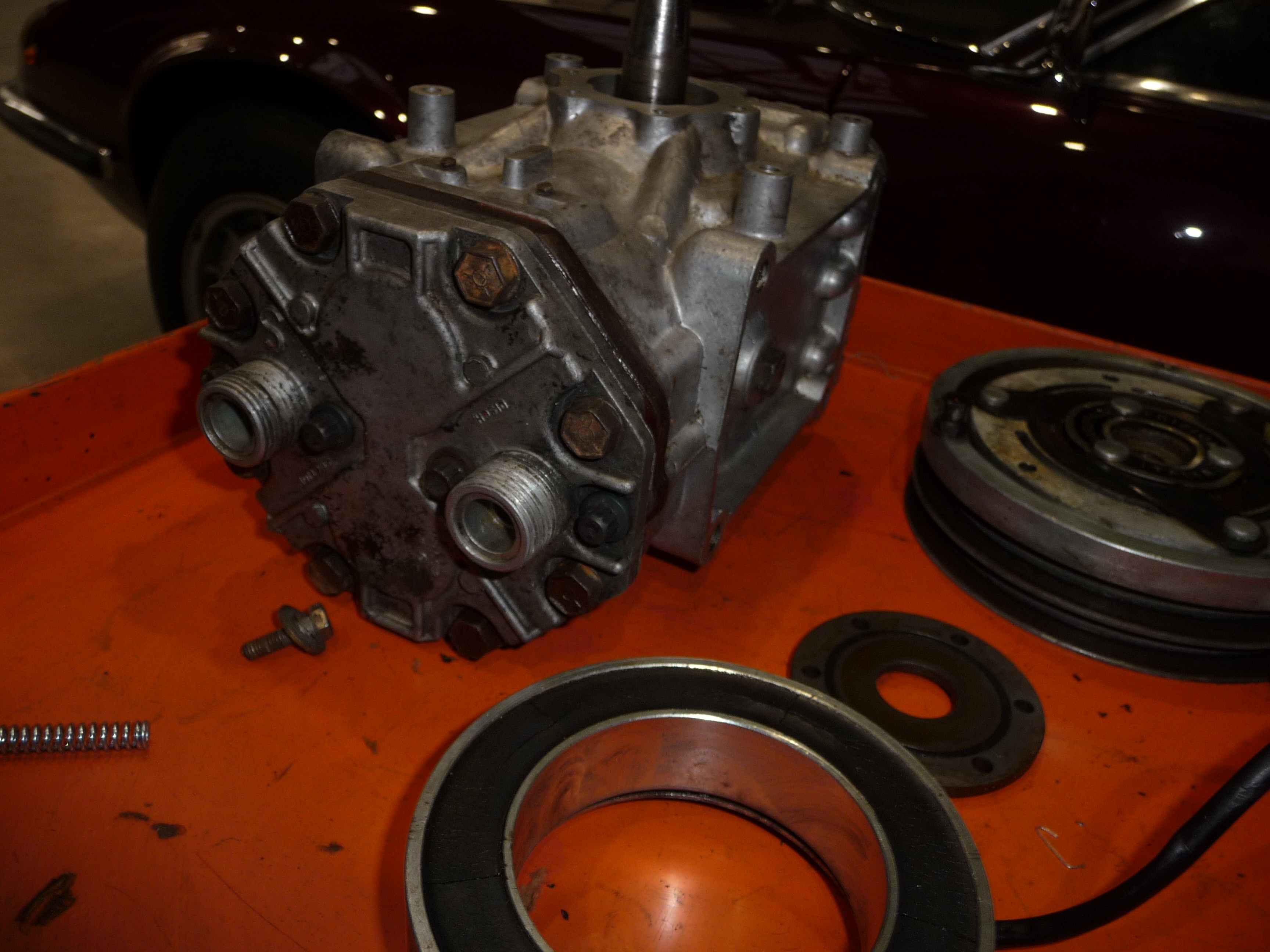

La recherche avec liquide fluo a alors indiqué que la fuite se situait entre le compresseur et le bloc moteur.
Il a donc fallu sortir le compresseur et le démonter:
Il est alors apparu que le joint en sortie d'arbre n'était pas du bon modèle!
La pièce a été commandée et devrait bientôt arriver.
La voiture a été auparavant longuement testée et il paraît qu'elle roule bien et freine parfaitement.
Faut espérer maintenant que je peux la récupérer la semaine prochaine.

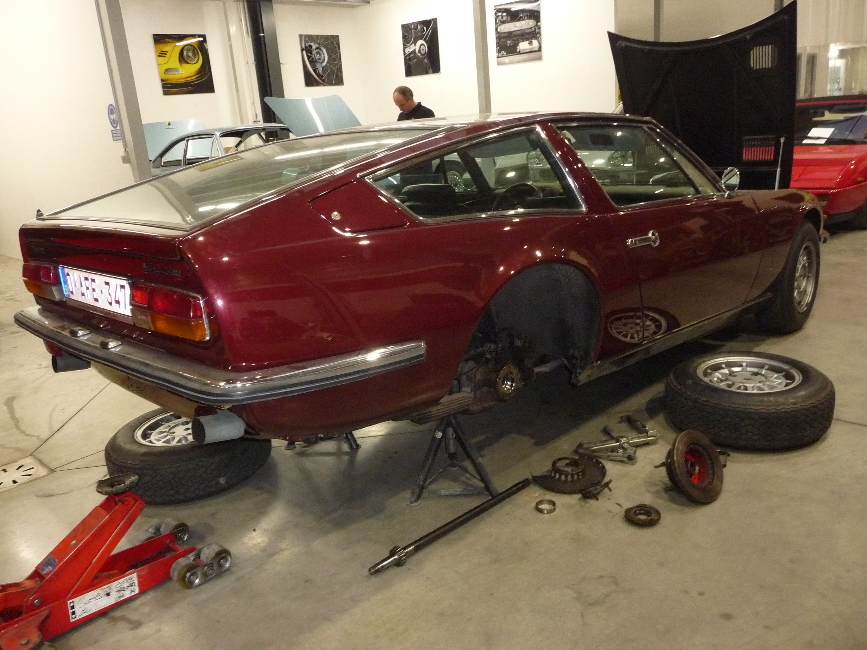

Pourtant, quand je suis arrivé aujourd'hui, ça ne se présentait pas si bien:
Mais le compresseur d'A/C a bien été remonté, l'A/C fonctionne parfaitement:
Côté freinage, d'abord j'avais mal capté ce que m'avait dit Stefano.
Il faut dire que l'affaire est assez surprenante. En effet, contrairement à ce que je pensais, la pièce défaillante dans le système LHM n'était pas l'accumulateur de CJDJ, mais une des deux sphères de freinage
. Or selon le vendeur les deux sphères de freinage avaient été refaites! Mal, donc...
La sphère qui a été reconditionnée en France est ainsi cette sphère de freinage (une sphère verte, donc démontable, donc, dont on peut remplacer la membrane, alors que l' accu de CJDJ gris est en une pièce, non démontable et non réparable):
A l'inverse, l'accu de CJDJ, que je croyais HS, serait encore bon (ce qui m'étonne bcp, vu son grand age, à moins qu'il n'ait été changé et ne soit pas la pièce originale), Stefano me l'a assuré après avoir testé le véhicule sur autoroute.
On va donc rouler comme ça, tant que ça fonctionne. De toutes façons, ce n'est pas une pièce qui peut lâcher d'un coup (une fuite viendrait progressivement, entraînant un déclenchement plus fréquent du compresseur) et qui présenterait alors un risque de sécurité

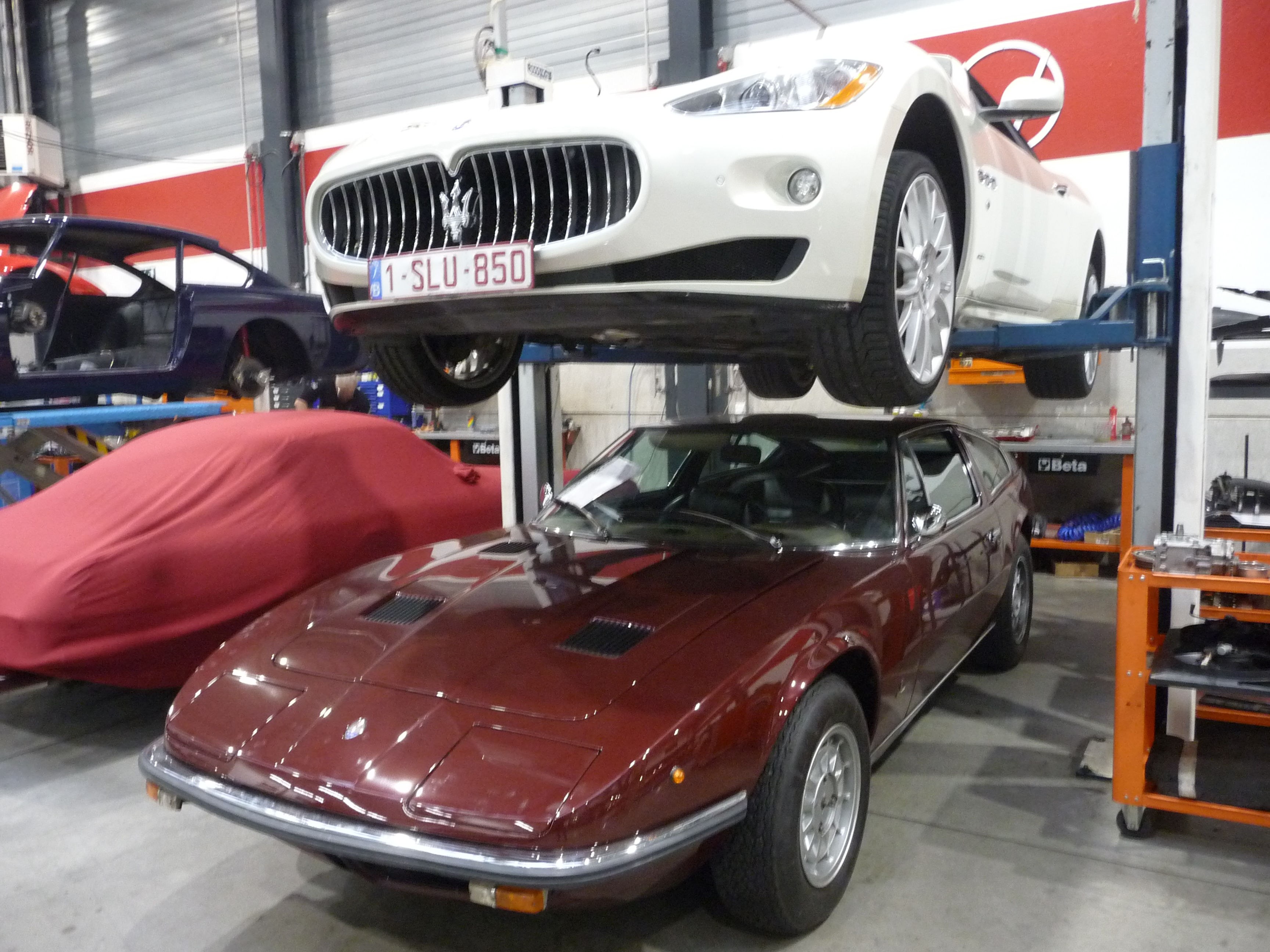

Enfin, on arrive au bout.
J'ai discuté avec Stefano: quand je récupère l'Indy, je lui en apporte une autre qui a besoin d'une peinture complète avec quelques travaux de carrosserie.
Comme ça je pourrai encore continuer à venir cet hiver
