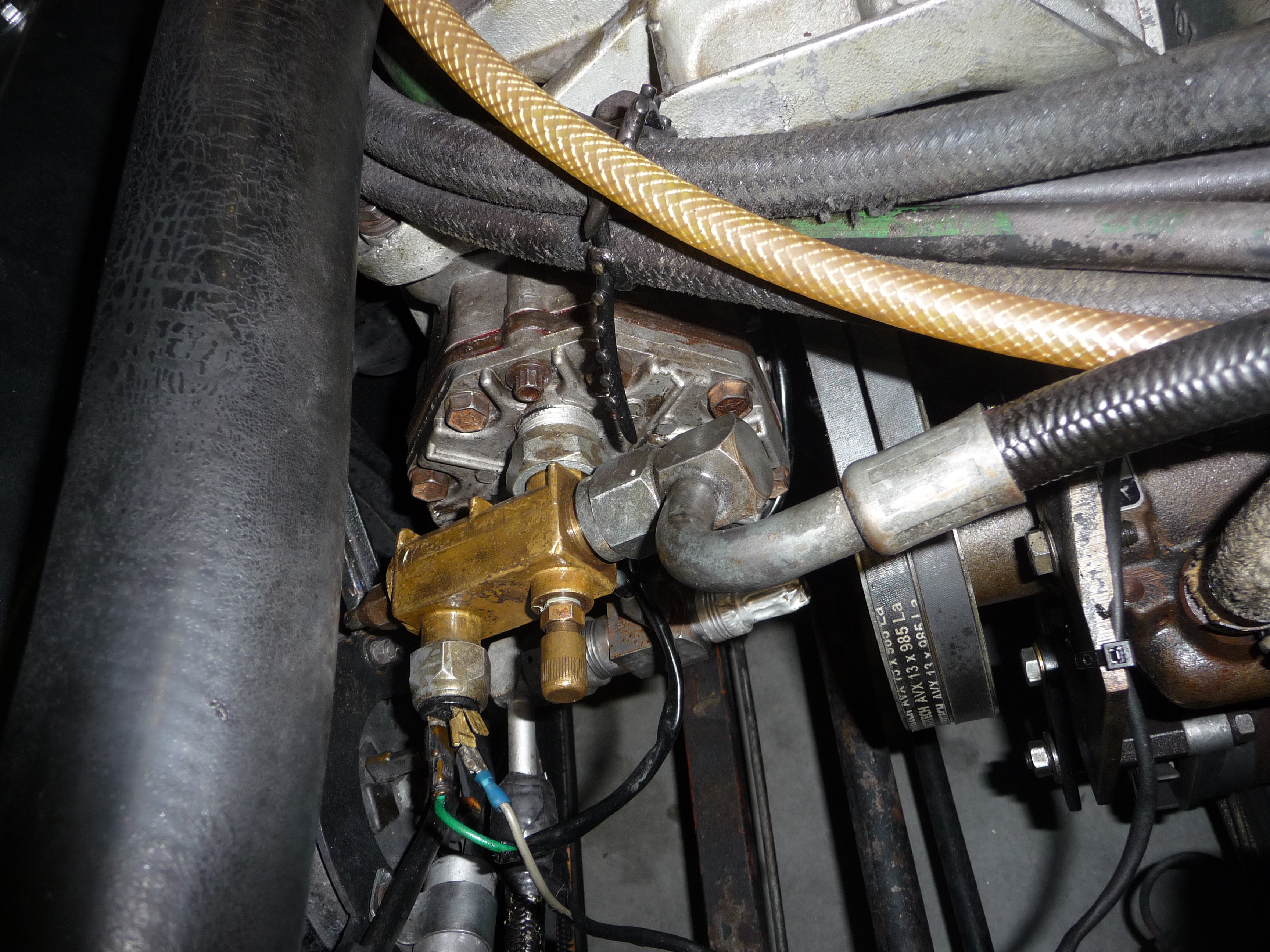

En effet, après plusieurs tests, le circuit d'A/C présentait encore une micro-fuite.
La recherche avec liquide fluo a alors indiqué que la fuite se situait entre le compresseur et le bloc moteur.
Il a donc fallu sortir le compresseur et le démonter:
Il est alors apparu que le joint en sortie d'arbre n'était pas du bon modèle! :evil:
La pièce a été commandée et devrait bientôt arriver.

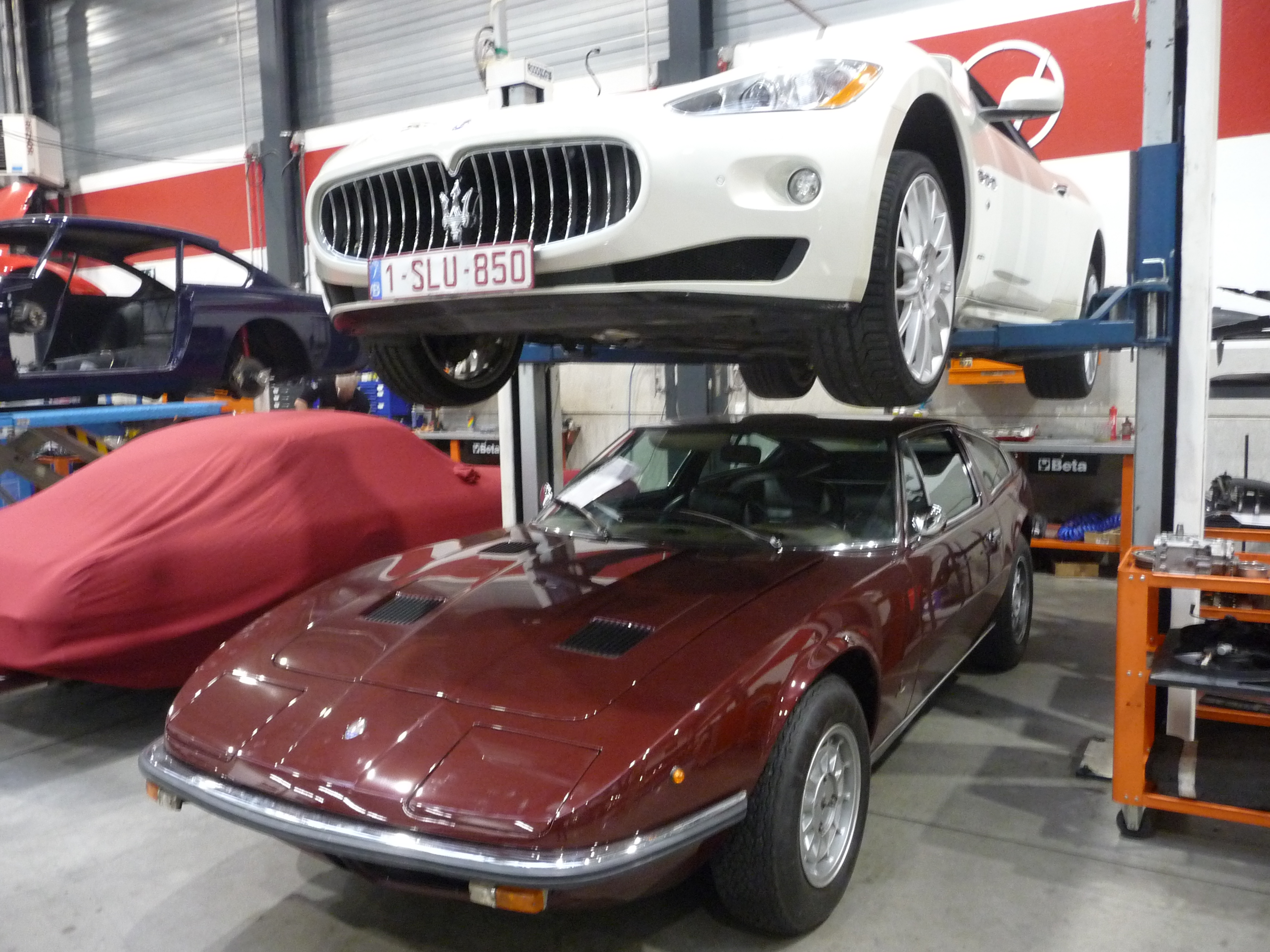

Pourtant, quand je suis arrivé aujourd'hui, ça ne se présentait pas si bien:
Mais le compresseur d'A/C a bien été remonté, l'A/C fonctionne parfaitement:

J'ai discuté avec Stefano: quand je récupère l'Indy, je lui en apporte une autre qui a besoin d'une peinture complète avec quelques travaux de carrosserie.
Comme ça je pourrai encore continuer à venir cet hiver :lol:
