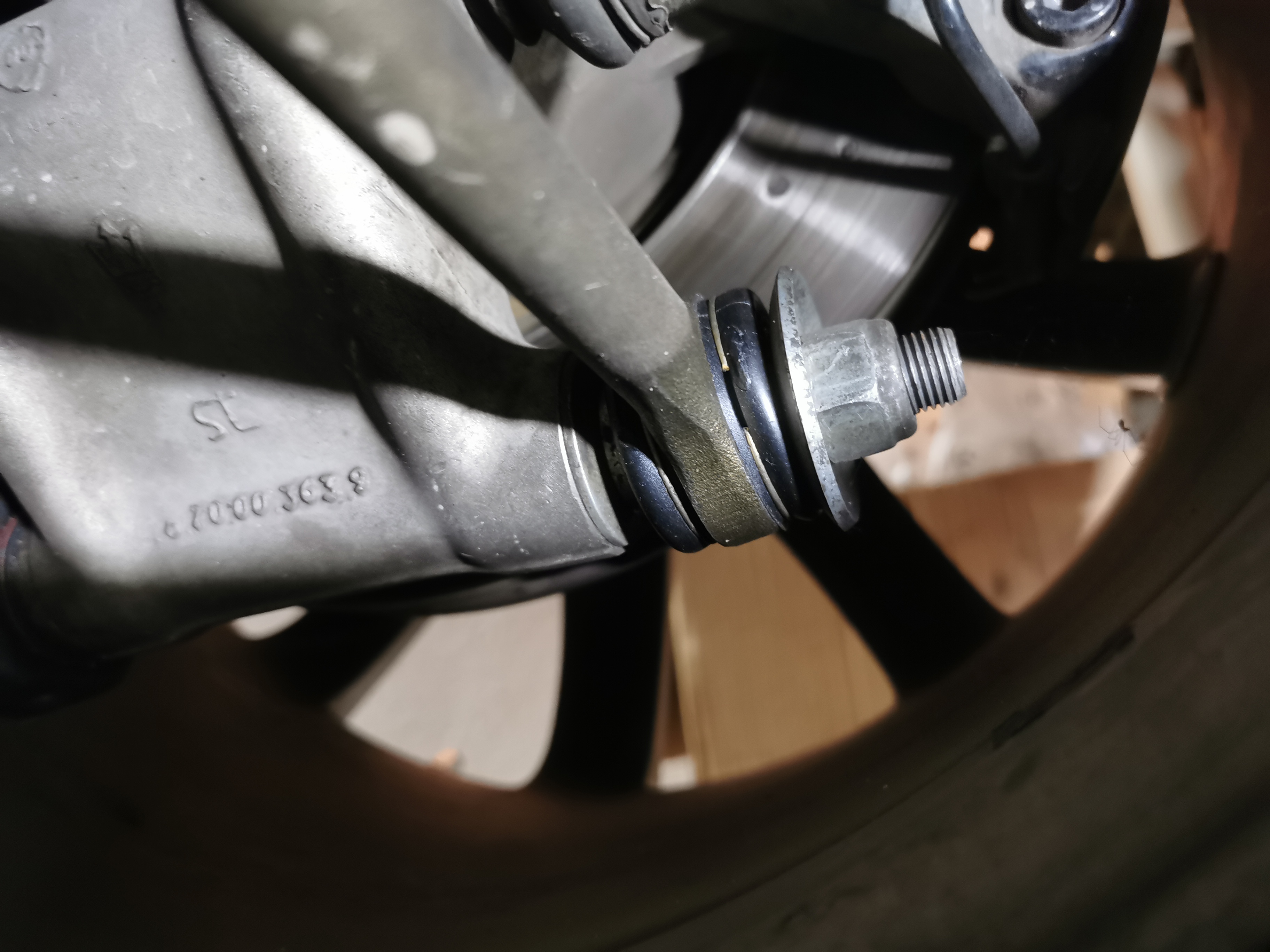

Aujourd hui petit tour pour tester le nombre de reuteuteu au démarrage, pas encore concluant mais ça n est pas le sujet...
Un virage à gauche au ralenti avec une route bien pourrie comme on les fait bien en France et j entend un gros clac du genre qu on n aime pas trop. Mon fiston rajoute un peu de stress avec un innocent "papa c est quoi ce crack" . On continue car on avait quand même un but pas trop loin et au retour encore gros crac sur un dos d âne qmcomme on les fait aussi si bien
Petit tour sous l auto en craignant une erreur lors de mes interventions. Ben non tout est nickel sauf... Tient c est normal une rotule sortie de sa bille ?
Me voilà bon pour les 2 biellettes de barre stab arrière. Je crois que le tuto est sur petit poussin, mais si tu as quelques conseils Joeley (ou quelqu un de bonne volonté) je suis prenneur
En particulier : dois je démonter le moyeu encore ? J aimerai mieux pas car sinon re parallélisme...

Pas d'inquiétude, ça se démonte sans stresse... Pas besoin d'enlever le moyeu.
Je sais que je l'ai fait, et comme ça ne m'a pas marqué, c'est certainement très simple.
De ce que je me rappelle, comme sur toutes les voitures il faut lever les deux côtés, sinon tu prends la biellette dans la tête. Quoi que si elle est cassée, plus de risque. Sauf pour remonter.
Et après il faut peut être monter ou descendre le moyeu avec un cri pour passer la clé et dévisser.

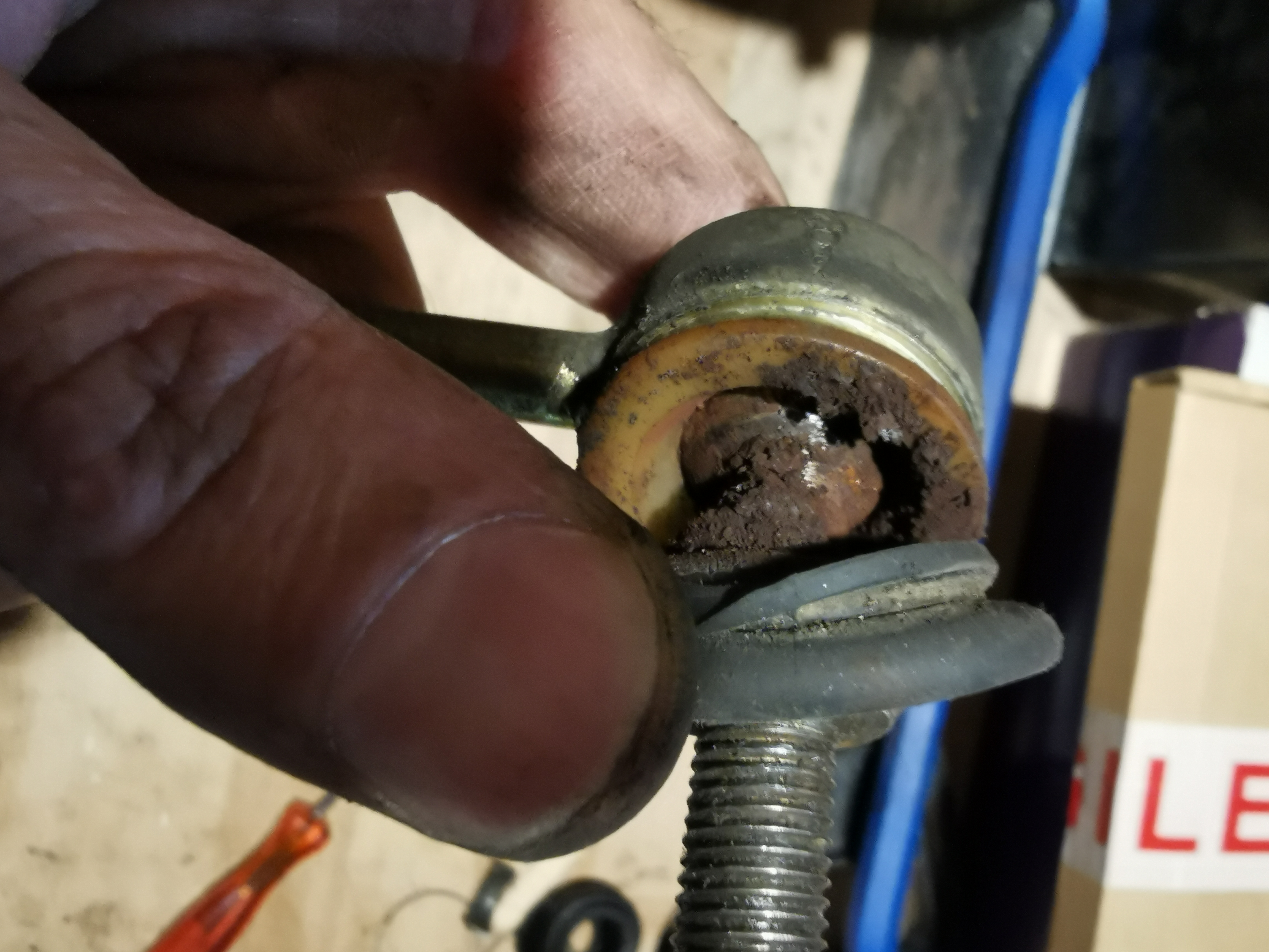

OK merci c était le plan de travail que j imaginais aussi..
A en voir la rotule avec les traces de corrosion elle devait être bien fatiguée, pourtant j avais bien regardé lors du changement des soufflets et rien d'anormal à l'œil

Apres autopsie du côté clean de la vielle biellette, ben c est pas beau du tout, graisse complètement cuite, plus aucun lubrifiant, pourtant le plastique est en bon état et pas de jeu. Donc moralité, si vous passez par la, pourquoi pas démonter les caches poussières, nettoyer et regraisser comme les triangles, je suis sur qu on peut rallonger la vie de ces biellette.

Super, joli pouce à l'ongle bien taillé.

Nickel ! Et la graisse était cramée dedans ?
