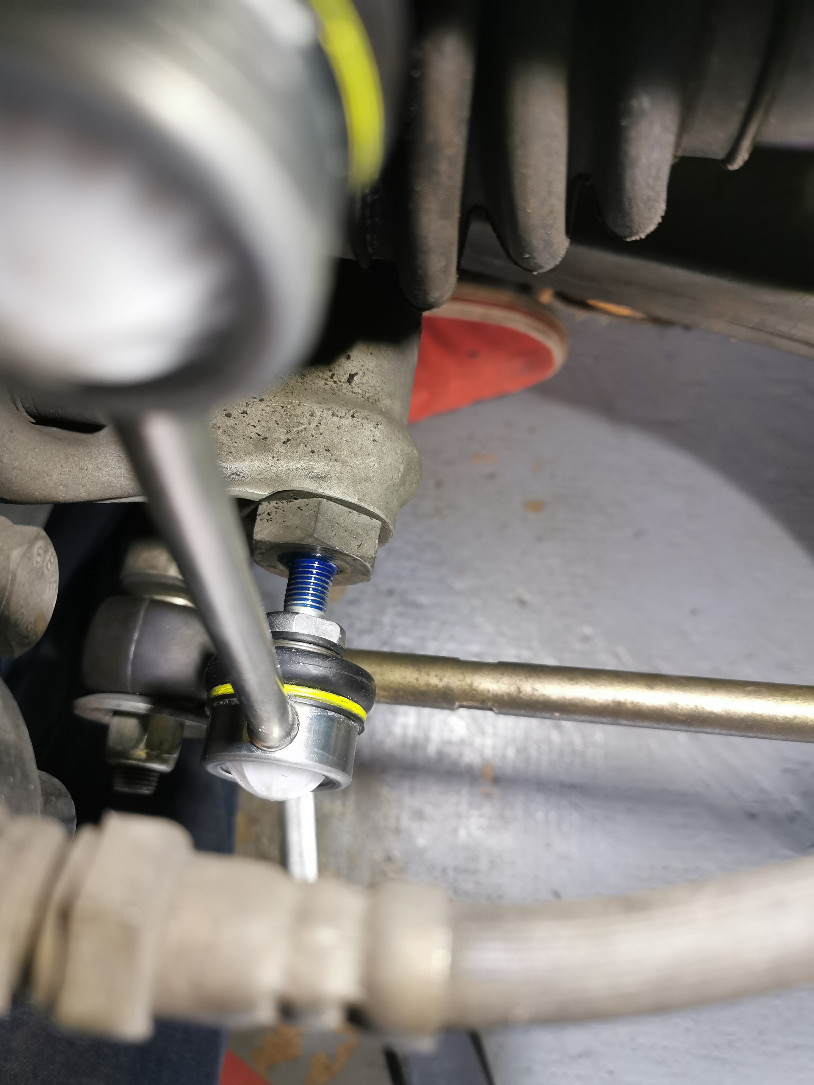

Re: [Gransport/3200/4200] Biellette arrière
Hello
Pour continuer ce sujet avec une biellette connexe : mini tuto sur le changement de biellette de barre stabilisatrice arrière in situ.
Rien de bien compliqué, niveau de difficulté proche de zéro si ce n est de mettre l auto sur chandelles et se faire un chemin entre les triangles, flexibles de frein... En travaillant assis en tailleur la tête au dessus du disque c est parfait
-se munir de 2 clés plates 16 / 17. Les anciennes biellettes sont en 16, les nouvelles en 17
-cote bas elle est visée directement dans le moyeu, côté haut, écrou nylstop de 17
-on dévisse (débloquer avec un marteau sur la clé) on enleve et on remplace et revisse
-le manuelnd atelier préconise du frein filet fort loctite 638 pour le bas, je n ai que du 243 medium, qui ma foi va très bien et freinera toujours mieux que le lubrifiant qu il y avait sur la mienne
-serrage a 38 nm c est précis donc avec des clés plates ben ça fait à peu près : très bien serré, en dessous de bourricot.
Apres autopsie du côté clean de la vielle biellette, ben c est pas beau du tout, graisse complètement cuite, plus aucun lubrifiant, pourtant le plastique est en bon état et pas de jeu. Donc moralité, si vous passez par la, pourquoi pas démonter les caches poussières, nettoyer et regraisser comme les triangles, je suis sur qu on peut rallonger la vie de ces biellette.
Sinon pièces dispos usine, prix raisonnable en concession : 79 EUR dans un sac de magasin de luxe

Super, joli pouce à l'ongle bien taillé.
Perso, je ne mets pas de frein filet, comme c'est du consommable ces biellettes...
Et pas de risque pour la sécurité, avant que l'UTAC ou autres me tombent dessus, on roule très bien sans barre antiroulis.
En course, y en a même qui les débranchent... les barres... sous la pluie...

Re: [Gransport] Biellette arrière
Ces caches poussière vont aussi très bien pour les biellettes de barre anti roulis avant.
Je me suis aussi posé la question : comment l'enfiler ?
Chauffé au décapeur thermique, de la graisse, deux pinces pour faire forceps, et en tirant la tête arrive à passer.
Résultat OEM.
Taille SEAB2
https://www.ebay.fr/itm/Sealing-Boot-fo ... 2749.l2649
A savoir quand même qu'il faut enlever la roture de biellette de direction, sinon la vis ne passe pas.
Arrache rotule obligatoire. Ne pas faire comme certains abrutis, taper au marteau sur le porte moyeu en alu. J'ai vu des traces sur le mien...
