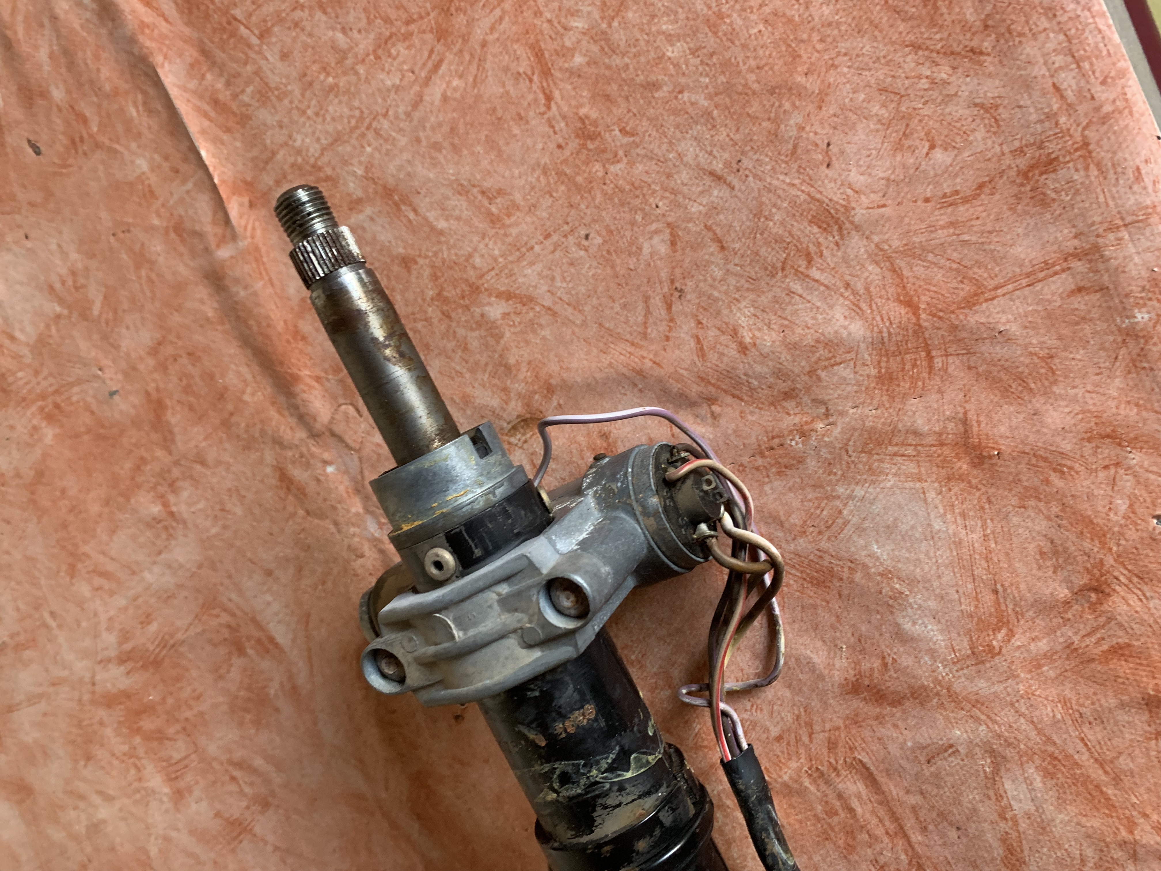

Une idée de comment enlever le neiman?

A la perceuse comme tout bon malfrat
(si tu en as un neuf pour remplacer)
Sinon, pas d'idée
Sinon, pas d'idée

Ces Neiman son montés avec des boulons à tête auto cassantes. Tu prends un tournevis plat et un petit marteau et tu tapes dans le sens du dévissage et les vis vont sortir toutes seules

Cool merciMASERALFA a écrit :Ces Neiman son montés avec des boulons à tête auto cassantes. Tu prends un tournevis plat et un petit marteau et tu tapes dans le sens du dévissage et les vis vont sortir toutes seules
