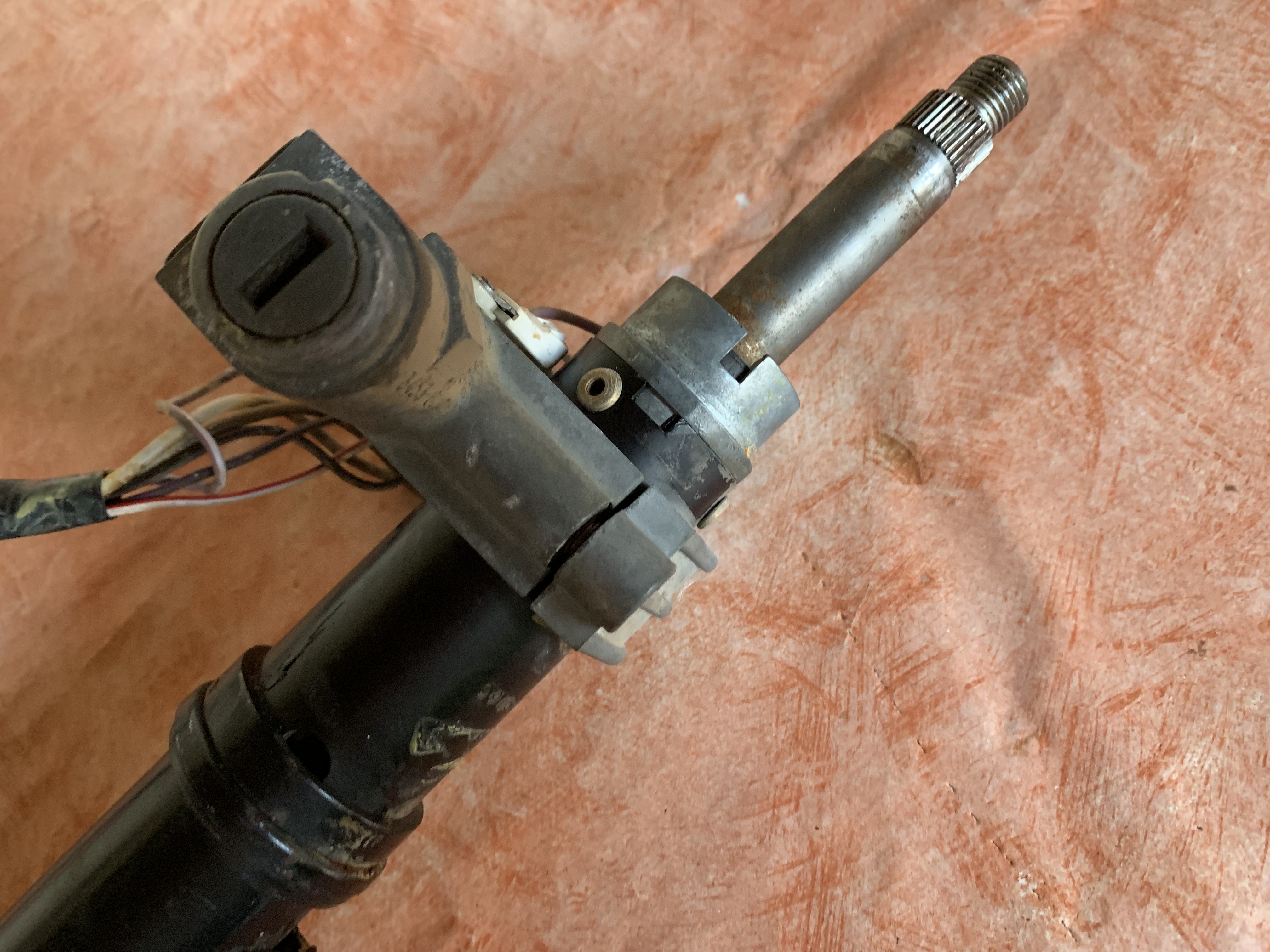

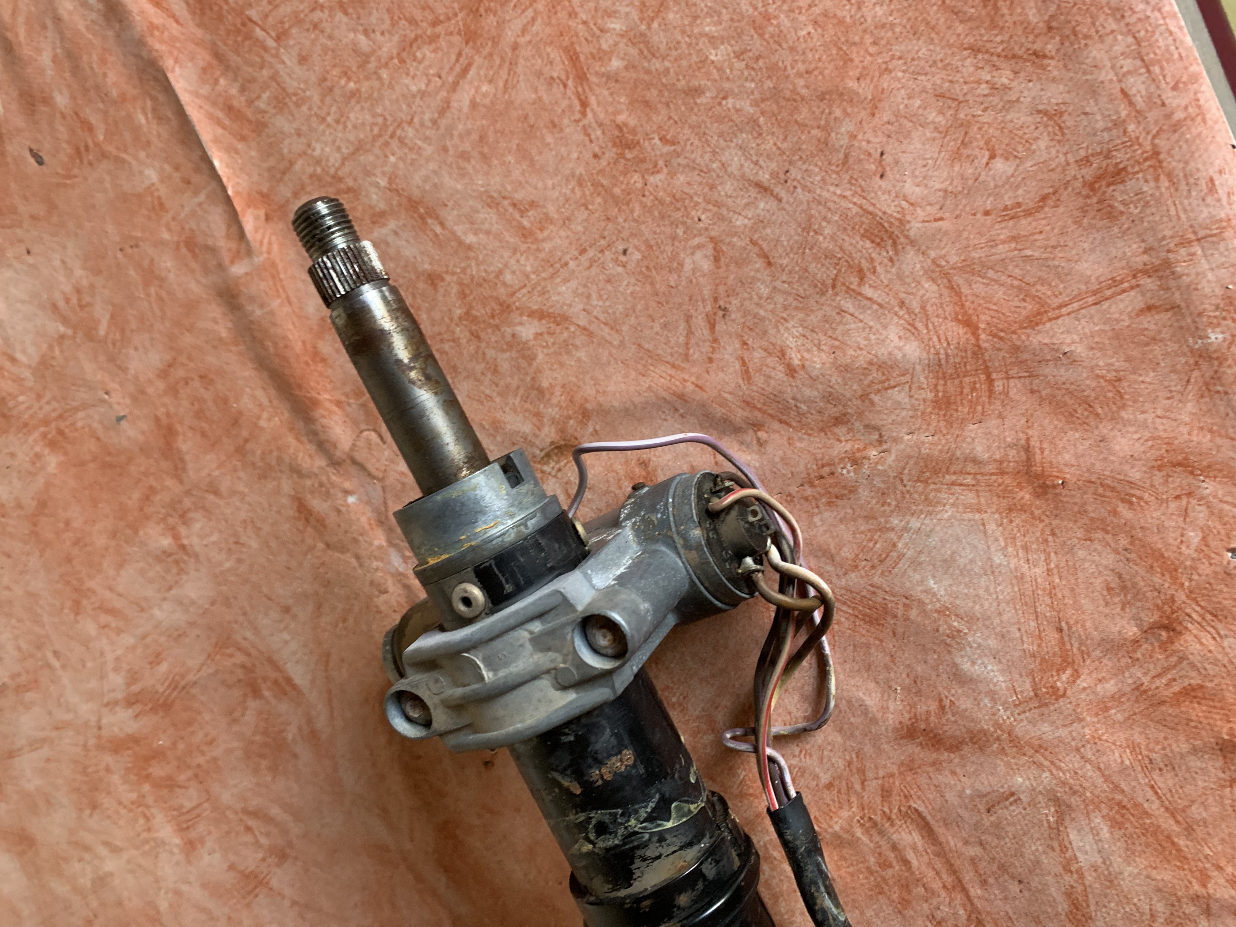

Une idée de comment enlever le neiman?

A la perceuse comme tout bon malfrat :lol: (si tu en as un neuf pour remplacer)
Sinon, pas d'idée ;)

Ces Neiman son montés avec des boulons à tête auto cassantes. Tu prends un tournevis plat et un petit marteau et tu tapes dans le sens du dévissage et les vis vont sortir toutes seules

MASERALFA a écrit :Ces Neiman son montés avec des boulons à tête auto cassantes. Tu prends un tournevis plat et un petit marteau et tu tapes dans le sens du dévissage et les vis vont sortir toutes seules
Cool merci
