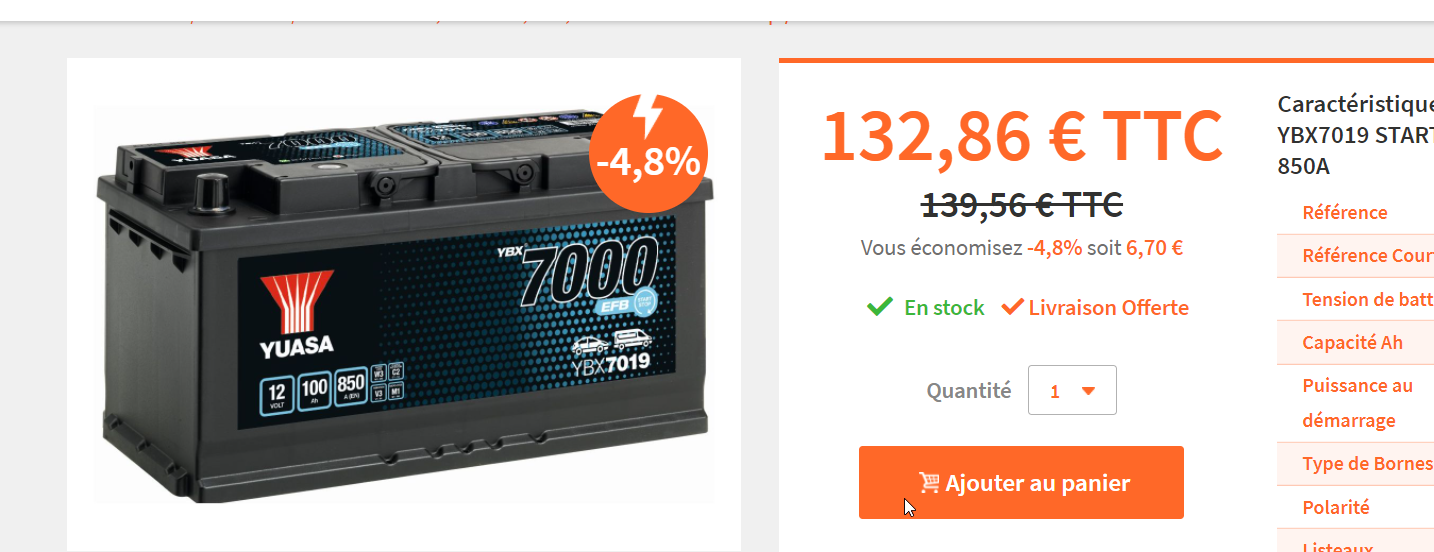

Petit soucis ce matin Mme à voulu aller faire ses course ce matin impossible de démarrer un beau sapin de nöel au tableau de bord et impossible de refermer la portière conducteur ; Je savais que la batterie montrait des signes de fatigue mais elle tenait 8/10 jours sans recharge , là dernière utilisation Dimanche une centaines de KM et ce matin à peine 9V , du coup j'en ai commander une à l'instant j'espère que je n'ai pas fait une boulette
https://www.batteryset.com/batteries-au ... 37573.html La voiture à redémarrée après quelques heure de charge mais elle est HS et je pense d'origine de 2013 c'est une Fiam 100Ah 850A

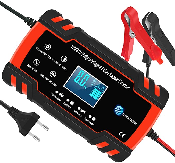

Bonjours , j'ai donc reçu la batterie à midi ça n'a pas traîné , petite question pour ne pas perdre d'infos lors du remplacement si je raccorde mon chargeur de batterie sur la voiture avant d'enlever la vielle batterie y a t'il un risque d'endommager quelque chose ? en isolant bien sur le + pendant l'opération

A mon avis, si ton chargeur ne détecte pas de batterie, il ne va pas envoyer de jus.

Tu peux toujours essayer de monter ton chargeur en parallèle sur les cosses et le mettre en mode "Supply" mais je ne te garantie rien. Perso, j'utilise le coupe circuit dès que j'ai une intervention à faire.

Un chargeur est très différent d'une batterie en termes de stabilité et de tension fournie.
Même la manip de mettre une batterie auxiliaire en parallèle ne va t'amener que des risques de faire un court-jus avec la caisse en cas de mauvaise manip.

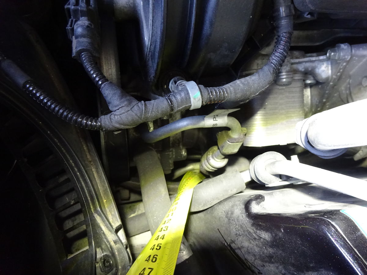

Voilà batterie changée à 2 c'est mieux 24 Kg pour la sortir et la remettre avec le câblage la sangle etc c'est un peu sportif
Le fils à voulu quand même essayer avec les pinces branchées sur une autre voiture , pas bon la platine de connexion borne + est grande et il y a beaucoup de monde branchés dessus ça gêne pour sortir la batterie . Du coup comme comme conseillé on à débranché juste le gros + qui arrive de l'avant pour avoir plus d'amplitude sur la platine du + et c'est bon . elle est tenu par un cavalier et sa vis de 13 une sangle qui la ceinture et le petit tube d'évacuation des gaz un peu embêtant à remettre car coincé au fond et pas d'accès une fois la batterie en place il faut le rebrancher avant quelle soit totalement en place .
A la mise en route 2 bugs le frein à main qui ne s'enlève pas mais il suffit d'appuyer sur le bouton et c'est bon et le compteur kilométrique qui est passé en miles Voilà
On en à profité aussi pour faire la vidange moteur
Ah la platine de connexion du + est verrouillée sur la batterie une petite barrette en plastique rouge clipser et vissée (2 vis parker)
