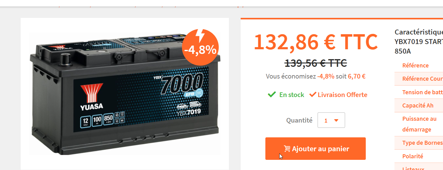

Petit soucis ce matin Mme à voulu aller faire ses course ce matin impossible de démarrer un beau sapin de nöel au tableau de bord et impossible de refermer la portière conducteur ; Je savais que la batterie montrait des signes de fatigue mais elle tenait 8/10 jours sans recharge , là dernière utilisation Dimanche une centaines de KM et ce matin à peine 9V , du coup j'en ai commander une à l'instant j'espère que je n'ai pas fait une boulette
https://www.batteryset.com/batteries-au ... 37573.html La voiture à redémarrée après quelques heure de charge mais elle est HS et je pense d'origine de 2013 c'est une Fiam 100Ah 850A

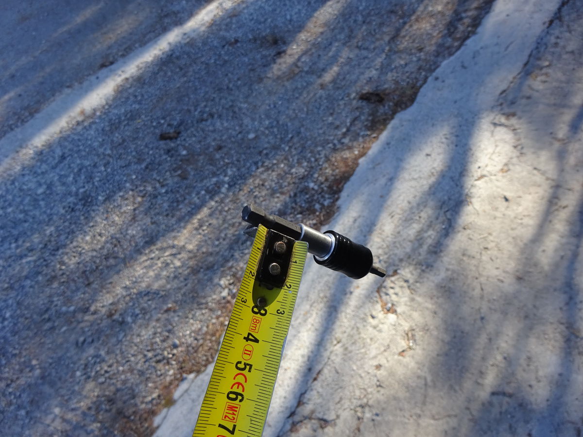

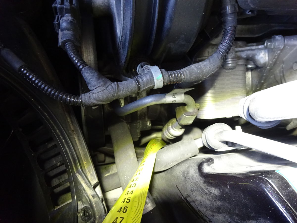

Non ça va regarde j'ai perdu un bout dans le moteur
Il a des idées le gars quand même ...
