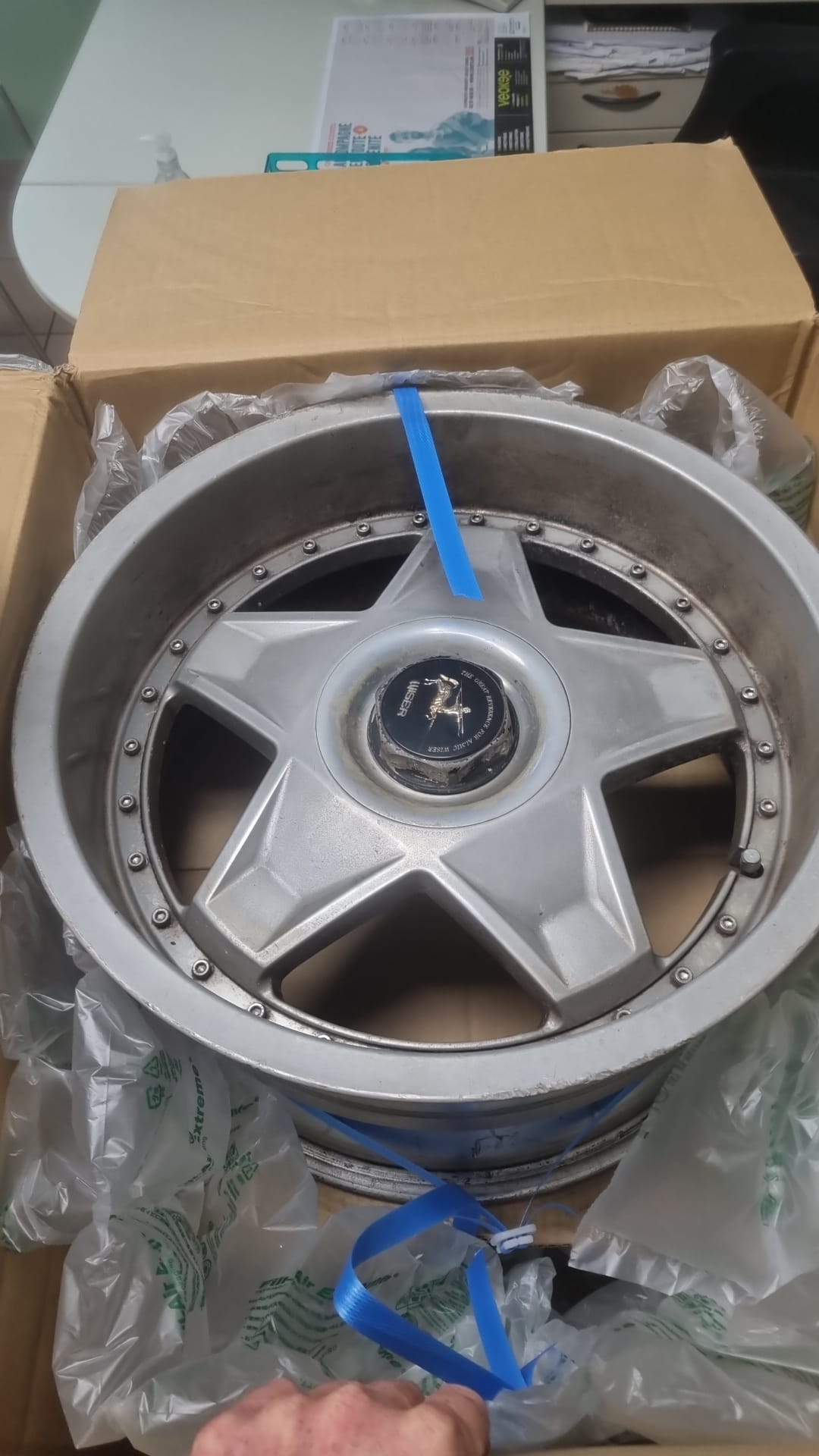

J'ai reçu hier des jantes que j'ai trouvé au japon.
Ce sont des Wiser en 17 pouces, 8 de large a l'avant, 9 à l'arrière.
Un grand merci à Konimino qui m'a partagé le lien
Sans lui je chercherais encore.....
Cet aprèm ou demain matin je vérifierais que c'est le bon entraxe, a priori oui, elles étaient montées sur une 228 biturbo. Croisons les doigts.
Elles ont besoin d'une bonne rénovation, mais à priori très bonne base. Je vais aller chez "jantes alu services" à mérignac lundi prochain, à priori ils ont le savoir faire.
Question aux "experts": quelle taille de pneus je peux mettre là-dessus pour rester dans les "normes" (ou pas d'ailleurs, je m'en fous un peu) ?

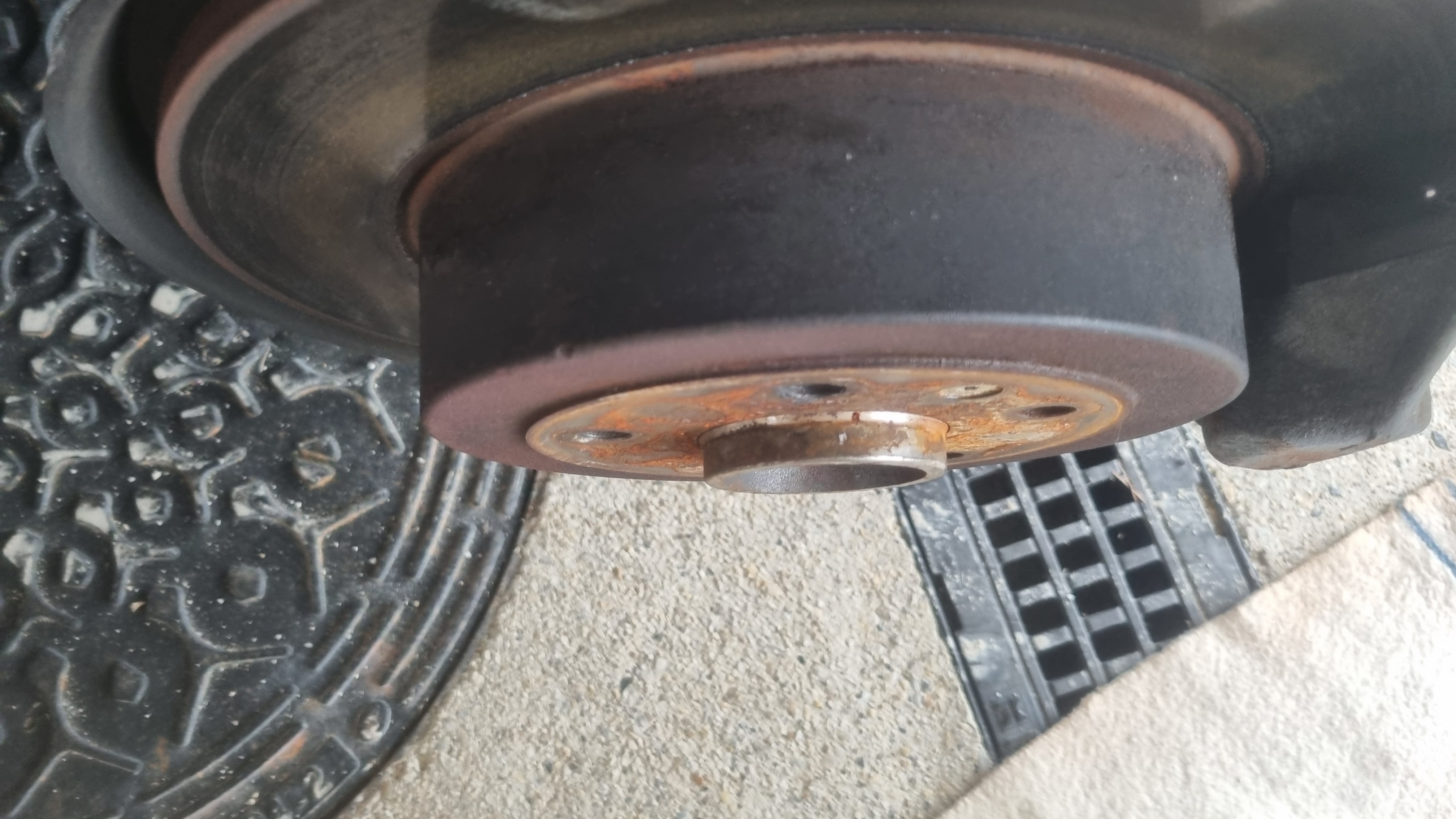

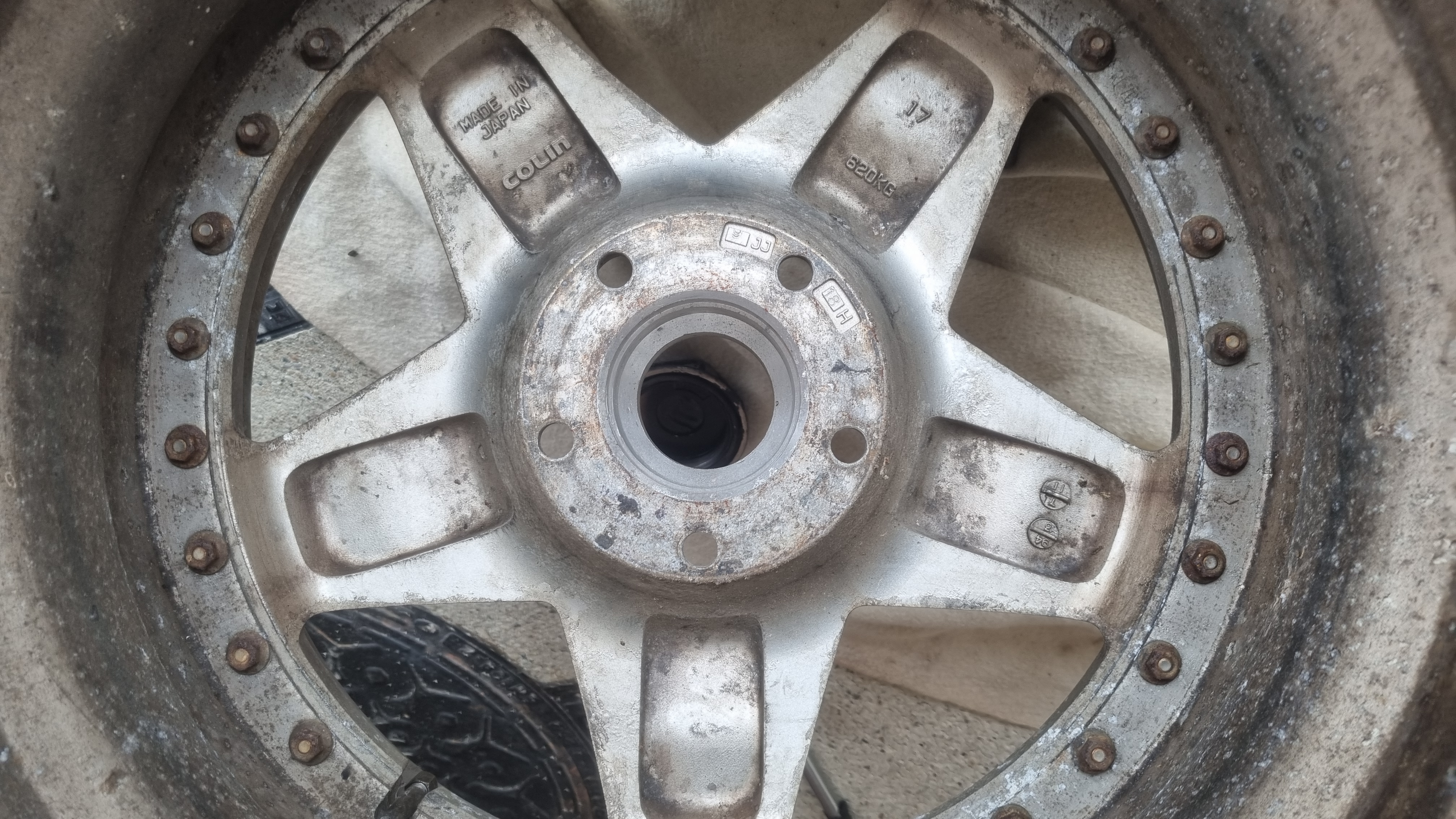

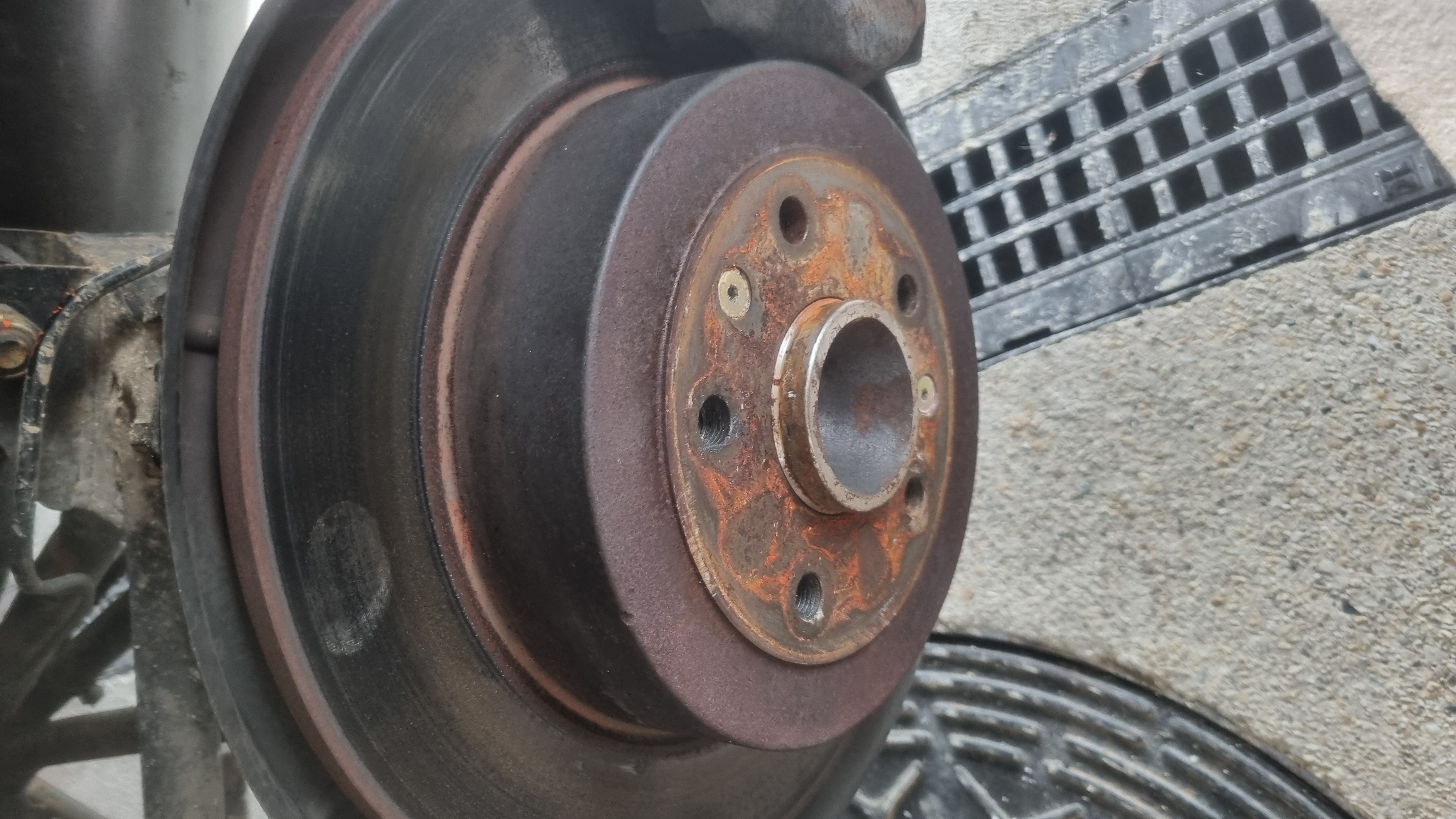

Salut les amis. Bon ben les jantes ca ne le fait pas. Entraxe trop grand au pif je dirais 112 mm au lieu de 106 nécessaire. Et trou central pour le moyeu trop large aussi, et pas assez profond. Alors je ne connais pas la profondeur de moyeu normale mais celui de ma shamal me paraît assez court
Cette dernière photo c'est les jantes que j'ai acheté.
Re: un piment rouge nommé Rosetta
Il existe des adaptateurs qui permettent de monter.
Ca va bien entendu élargir la voie, je n'ai pas d'avis sur les conséquences éventuelles (on va dire que les avis sont partagés, je laisse les plus pros donner leur opinion)
Ou encore, d'autant plus que tes jantes disposent d'un cache centrale, les faire repercer au bon entraxe. Vu les réparations incroyables que j'ai déjà vu sur des jantes, à mon avis ça doit pouvoir se faire.
Ou changer le moyeu de la shamal.
