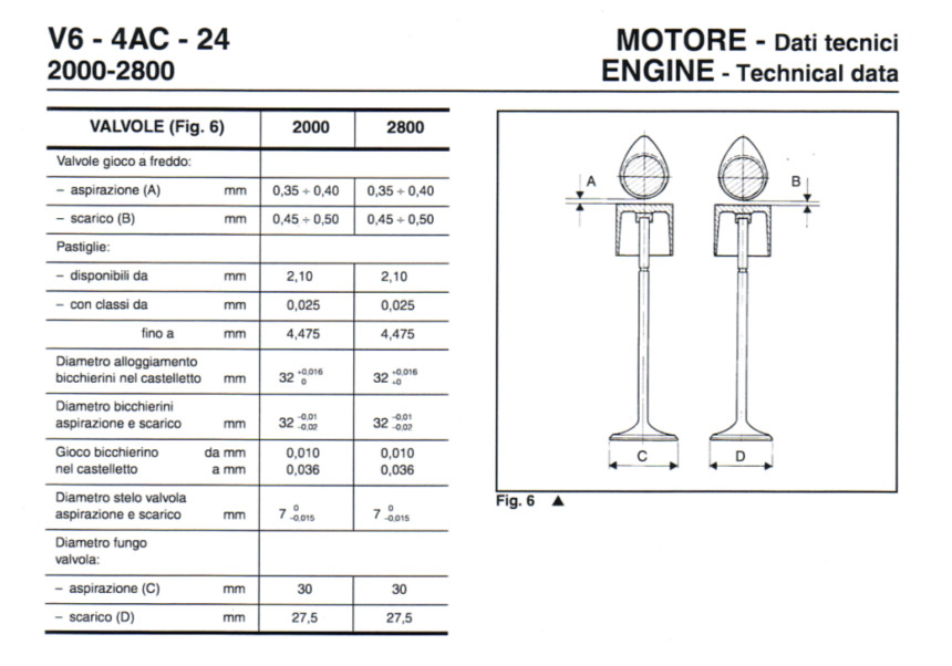

Voilà ce que dit la doc dont je dispose :

Est-ce que j’ai la bonne spec ?

Après quelques recherches il semblerait que les valeurs données pour une 2.24v soient 0,3 +/-0,04 pour l’admission et 0,4 +/-0,04 pour l’échappement. Ça correspond à ce que j’ai mesuré et ça me paraît plus plausible qu’un dérèglement généralisé de la même valeur sur chaque soupape.
Je vais continuer mes recherches mais je pense que je vais laisser comme ça. De toute façon, if it ain’t broke, don’t fix it!

A toutes fins utiles, j'ai posé la question à Quentin, qui m'a confirmé que 0,3 à l'admission et 0,4 à l'échappement sont OK.
Je vais laisser comme ça et recontrôlerai dans 10-15 000 km.
