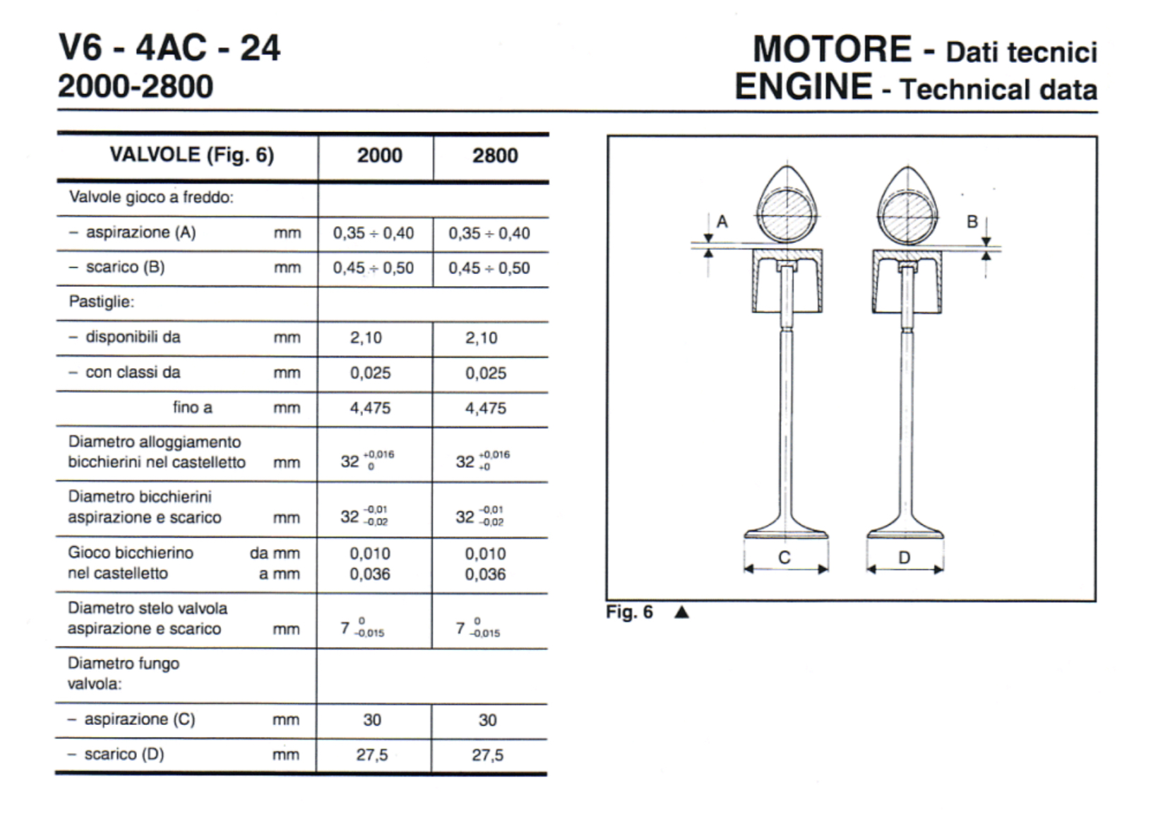

Ce matin j’ai contrôlé mes jeux aux soupapes. Bon déjà, c’est pas compliqué : il faut déposer les couvre culasses, ça sera l’occasion de les faire repeindre, ensuite on fait tourner le moteur à la main pour faire pointer les lobes des AAC vers le haut et on contrôle avec des jauges d’épaisseur.
Il y a une bonne et une mauvaise nouvelle. La bonne, c’est que les jeux sont à peu près constants d’un cylindre à l’autre. La mauvaise, c’est qu’ils sont tous hors spec…
Voilà ce que dit la doc dont je dispose :
Et voilà ce que j’ai mesuré (comme d’hab, tournez votre écran avant qu’un modo passe par là) :
En gros je suis 5-6 centièmes en dessous partout. Du coup je m’interroge, les cales sont neuves et j’ai un pied à coulisse qui me dit que l’épaisseur est bonne (pied à coulisse de chez Lidl qui a quelques années, ça vaut ce que ça vaut mais ce serait surprenant que des cales avec 2-3 centièmes d’écart entre chaque soient à ce point à la ramasse).
Est-ce que j’ai la bonne spec ?
Est-ce que c’est grave, docteur ?
Est-ce qu’il y’a une cause plausible pour que tous mes jeux soient trop faibles de 5 centièmes ? Le fait qu’il fasse 3°C dans mon garage, même si j’en doute fortement ?

Après quelques recherches il semblerait que les valeurs données pour une 2.24v soient 0,3 +/-0,04 pour l’admission et 0,4 +/-0,04 pour l’échappement. Ça correspond à ce que j’ai mesuré et ça me paraît plus plausible qu’un dérèglement généralisé de la même valeur sur chaque soupape.
Je vais continuer mes recherches mais je pense que je vais laisser comme ça. De toute façon, if it ain’t broke, don’t fix it!

A toutes fins utiles, j'ai posé la question à Quentin, qui m'a confirmé que 0,3 à l'admission et 0,4 à l'échappement sont OK.
Je vais laisser comme ça et recontrôlerai dans 10-15 000 km.
