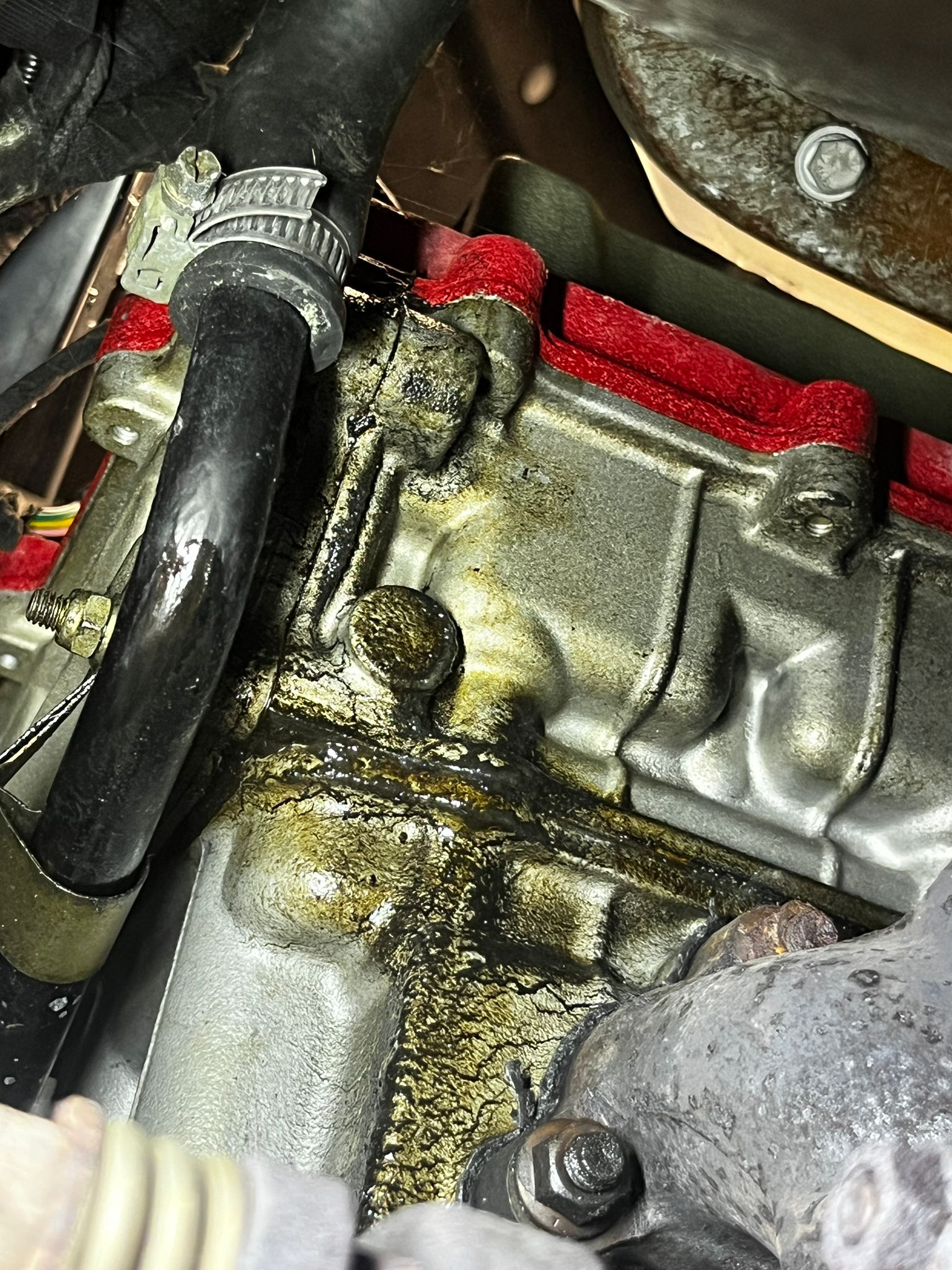

Re: Reserrage culasse 3200gt
j en ai eu 1 seule
- abba
- Messages : 506
fuite huile au niveau du jdc
culasse banc 1 desserée
sur la photo on voit pas bien mais le boîtier arbre came était desseré cf photo et pareil fuite huile entre culasse et bloc mais on voit pas sur la photo

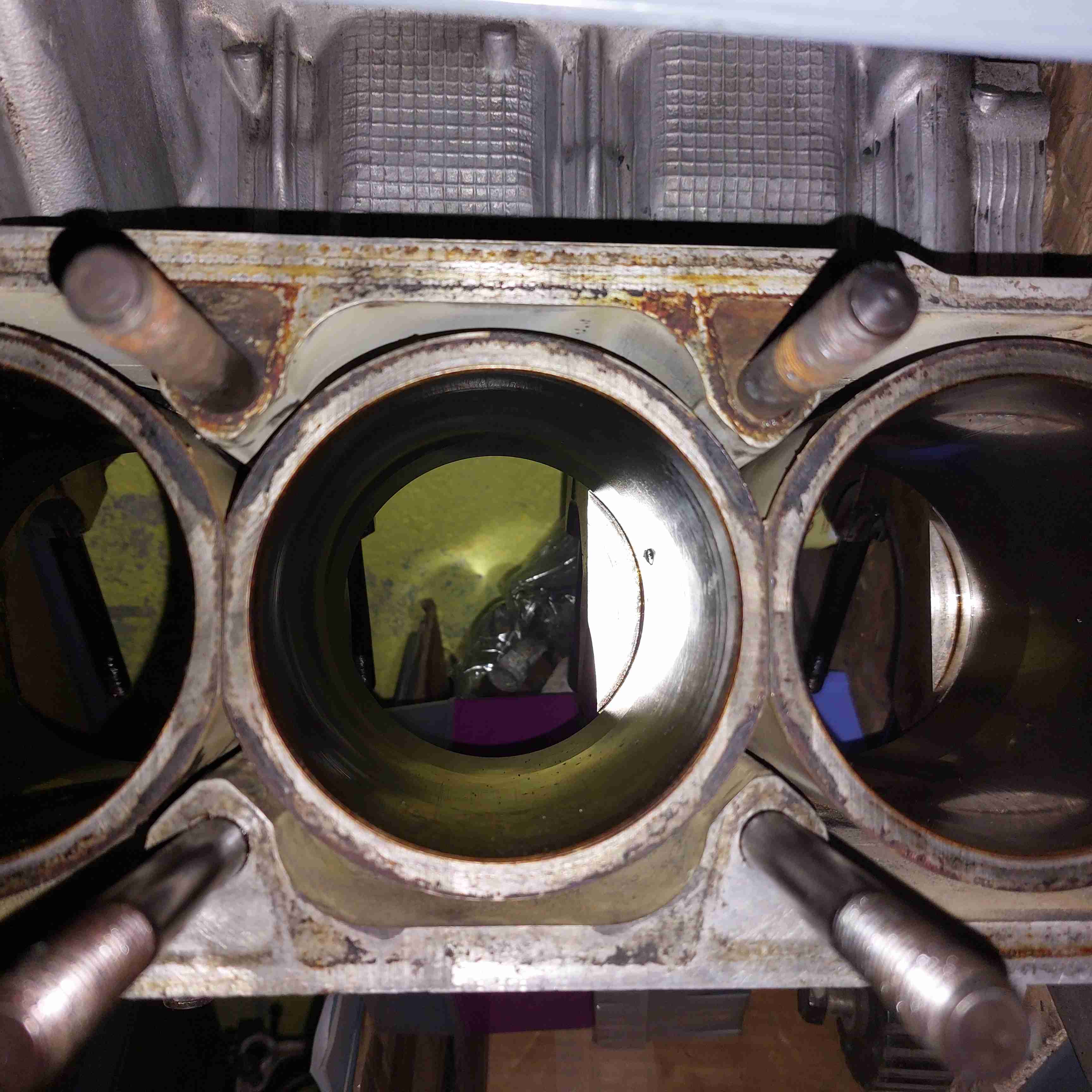

Pour conclure : comme je l'ai dit il y a pour moi un pb de conception des blocs v6/v8 biturbo (les blocs de ghibli 2.0 et de v8 ne différent que par la hauteur des chemises et du coup la pompe à eau). Je ne sais pas pourquoi ils n'ont pas modifié ce pb alors que depuis la sortie de la bitube carbu il y a eu plein d'evolutions. En tout cas en resserant les culasses les moteurs durent longtemps et avec tout ce qu'on leur met dans la tronche.
Ca c'est mon bloc 2.8 de la 430. Le pourtour des goujons est trop étroit. Le moteur est de 1989 je l'ai ouvert en 2023, il a presque 200mkm. Et en regardant les côtes et la manière de monter les pièces je peux affirmer qu'il n'a jamais été ouvert.

J'avais zappé, et comme abba tu le dis ensuite, on ne voit pas de fuite sur le joint de culasse ici : Je pense même que le suintement vient de plus haut que le boitier arbre à cames. J'ai déjà vu cette goutte d'huile sur le tuyau noir (de LDR si je me rappelle bien), pour moi c'est plutôt sur le carter des chaines.
Pour moi, on est plus sur la définition d'un moteur Italien, un peu gras sans conséquence...
- abba
- Messages : 506
oui ce moteur avait des fuites de partout
Je pensais avoir pris en photo le joint de culasse qui fuyait mais impossible de remettre la main dessus
