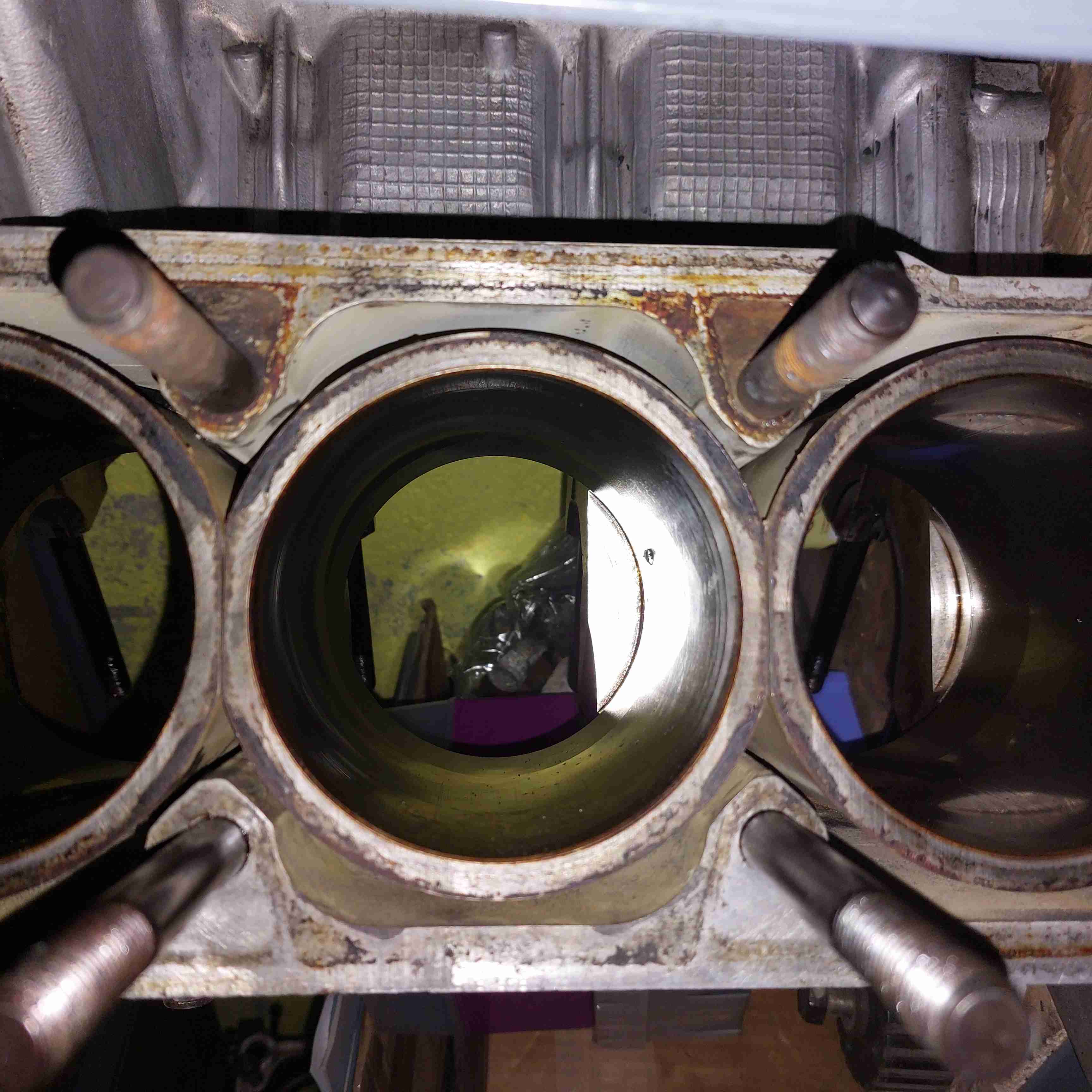

j en ai eu 1 seule
abba
Messages : 494
Re: Reserrage culasse 3200gt
Message par abba »
ici
abba
Messages : 494
Message par abba »
fuite huile au niveau du jdc
culasse banc 1 desserée

sur la photo on voit pas bien mais le boîtier arbre came était desseré cf photo et pareil fuite huile entre culasse et bloc mais on voit pas sur la photo

Voitures de prestige ou pas, quand elles ne roulent pas elle pourrissent vite. Et je peux lister les raisons tout à fait rationnelles. Bien sûr un tracteur de route francais des années 50 n'est pas capricieux, mais est-ce une voiture ? Même les américaines classiques en v8, soit disant increvables, qui font 200km par an, sont souvent des ruines sur roues. Je connais un peu le sujet.
Toutes les biturbos v6 ou v8 ont une faiblesse de conception du bloc: la surface du bloc autour des goujons des culasses n'est pas suffisante et le JC n'arrive pas à empecher la flotte de remonter. J'ai testé 2 façons d'améliorer le pb sur le v6, on verra pour la deuxième.
La conception idiote des culasses v8 (avec les porte aac) ne facilite pas le resserage, il faut pas mal d'heures comme a dit Abba. Mais c'est le même bloc que sur les shamal et qp4, pas trop connus pour des pb des JC.

Mais ce problème de portée sur les blocs italiens ne date pas d'hier, les 6 en lignes des alfa 2600 avait déjà ce problème, ceux des V6 2.5L (qui pour moi est une merveille) également, allez voir les photos, la conception est tout de même très ressemblante. Je penses d'ailleurs que c'est pour cela que les italiennes on la réputation de fragilité avec une absolue nécessité de respecter la chauffe des moteurs.

C'est pas un problème des italiennes mais celui des chemises humides (open deck). A l'epoque des alfa 2600 et Buso la plupart des autres moteurs était en fonte à chemises sèches et pesaient 50kg de plus. La différence entre le Buso et le v6 Mase c'est que le mase est taillé pour 500-600ch alors que le Buso au delà des 300ch se chie dessus. Je ne parle même pas du 2600. Le Buso n'a rien d'une merveille: haut, long, pas rigide, système de pompe à huile fragile, refroidissement peu efficace. Rien à voir avec le v6 mase.
Quant à la chauffe un moulin qui sort 35ch/L les sort avec ou sans les jeux nominaux. Pour sortir 70ch/L d'un bloc en alu il faut d'abord que le bloc (an alu) et toutes les pieces (la plupart en acier) se dilatent. Par exemple le v6 mase prend je crois 1mm en hauteur entre 20 et 90c (facile à calculer). Alors que les jeux de fonctionnement sont spécifiés en 1/100mm. Les pistons sont en alu.

Donc 1fois, 10 fois, 100 fois et le JDC perd de son étanchéité en périphérie du bloc. Plus les chambre a eau son grandes et plus c'est pire, il faut donc chauffer doucement et le moins de fois possible. Donc l'usage du véhicule est important (rien de pire que le démarrage 10 min dans le garage en se disant que ca fait du bien)

D'abord les v6 mase tiennent les 150 ou 200mkm avec le jc d'origine. Le pb c'est quand la voiture ne roule pas. Regardes les annonces, la plupart des bitubes ont moins de 150mkm apres 30 ans de service. Ma 430 a fait 200mkm avec le moteur d'origine. Je l'ai ouvert, il était ok et il ne bouffait pas d'huile ni fumait. Mais la voiture a beaucoup servi comme vehicule principal.
Ensuite pendant une longue période les blocs des essences étaient en alu avec des chemises acier chassées dedans. Donc ta theorie ne tient pas. De toute façon la dilatation fait que le JC bouge avec les pièces métalliques, les pièces se dilatent dans tous les sens, pas qu'à la verticale.
Ps: on ressere aussi sur les v6 2.0 qui ont des chemises en alu. Et les premières biturbo étaient toutes de 2.0.
Par ailleurs le Busso atmo avec un RV de 9:1 n'a pas les mêmes pressions de combustion que les mase turbo. Et le bloc ne sortait pas 400-500nm. Les poussoirs surtout d'echappement et les aac de busso s'usaient. Les courroies sautaient. En transversal la culasse du fond chauffait plus que celle de devant. Je dois pouvoir continuer. Du point de vu engineering le busso n'est pas terrible et avait un faible potentiel. Le système de distribution avec l'admission en directe et l'echappement à travers une tige est stupide. Mais ca plaisait au public, c'est un autre critère.
Les italiens savent faire aussi bien ou mal que les autres. VM c'est italien, ces moteurs sont partout dans le monde.
Oui le JC des turbaliseurs c'est metal-composite-metal. Mais c'est en général pour les gros boost. Et je ne les ai pas vu sur les open deck.

Pour conclure : comme je l'ai dit il y a pour moi un pb de conception des blocs v6/v8 biturbo (les blocs de ghibli 2.0 et de v8 ne différent que par la hauteur des chemises et du coup la pompe à eau). Je ne sais pas pourquoi ils n'ont pas modifié ce pb alors que depuis la sortie de la bitube carbu il y a eu plein d'evolutions. En tout cas en resserant les culasses les moteurs durent longtemps et avec tout ce qu'on leur met dans la tronche.
Ca c'est mon bloc 2.8 de la 430. Le pourtour des goujons est trop étroit. Le moteur est de 1989 je l'ai ouvert en 2023, il a presque 200mkm. Et en regardant les côtes et la manière de monter les pièces je peux affirmer qu'il n'a jamais été ouvert.

abba a écrit : dim. 27 oct. 2024 23:40 fuite huile au niveau du jdc
J'avais zappé, et comme abba tu le dis ensuite, on ne voit pas de fuite sur le joint de culasse ici :
Je pense même que le suintement vient de plus haut que le boitier arbre à cames. J'ai déjà vu cette goutte d'huile sur le tuyau noir (de LDR si je me rappelle bien), pour moi c'est plutôt sur le carter des chaines. :?:
Pour moi, on est plus sur la définition d'un moteur Italien, un peu gras sans conséquence... :lol:

oui ce moteur avait des fuites de partout
Je pensais avoir pris en photo le joint de culasse qui fuyait mais impossible de remettre la main dessus
