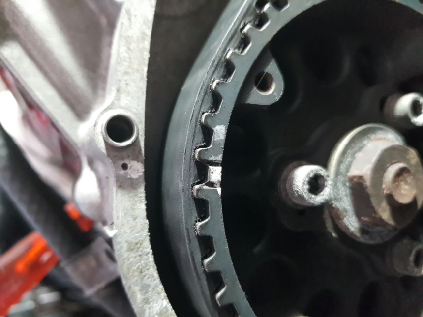

Je suis en train de faire la distribution sur ma Ghibli II 2.0 bi-turbo de 1994.
Je ne connais pas l'histoire de cette voiture, sauf qu'elle a dormi plus de 12 ans, assez mal stocké. Je me suis fixé l'objectif de la restaurer.
Le moteur tourne, la voiture roule, mais cela ne me semble pas marcher correctement.

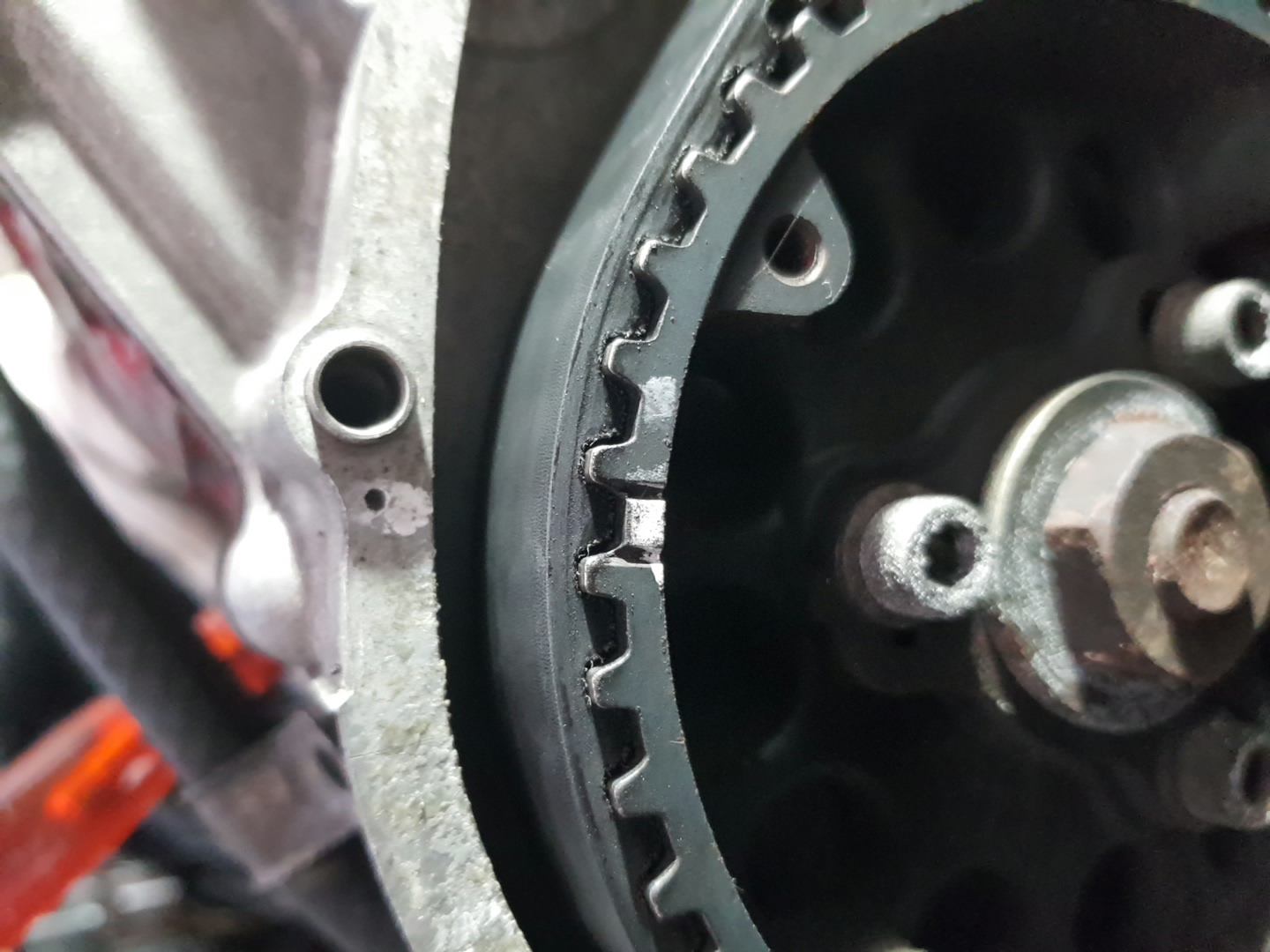

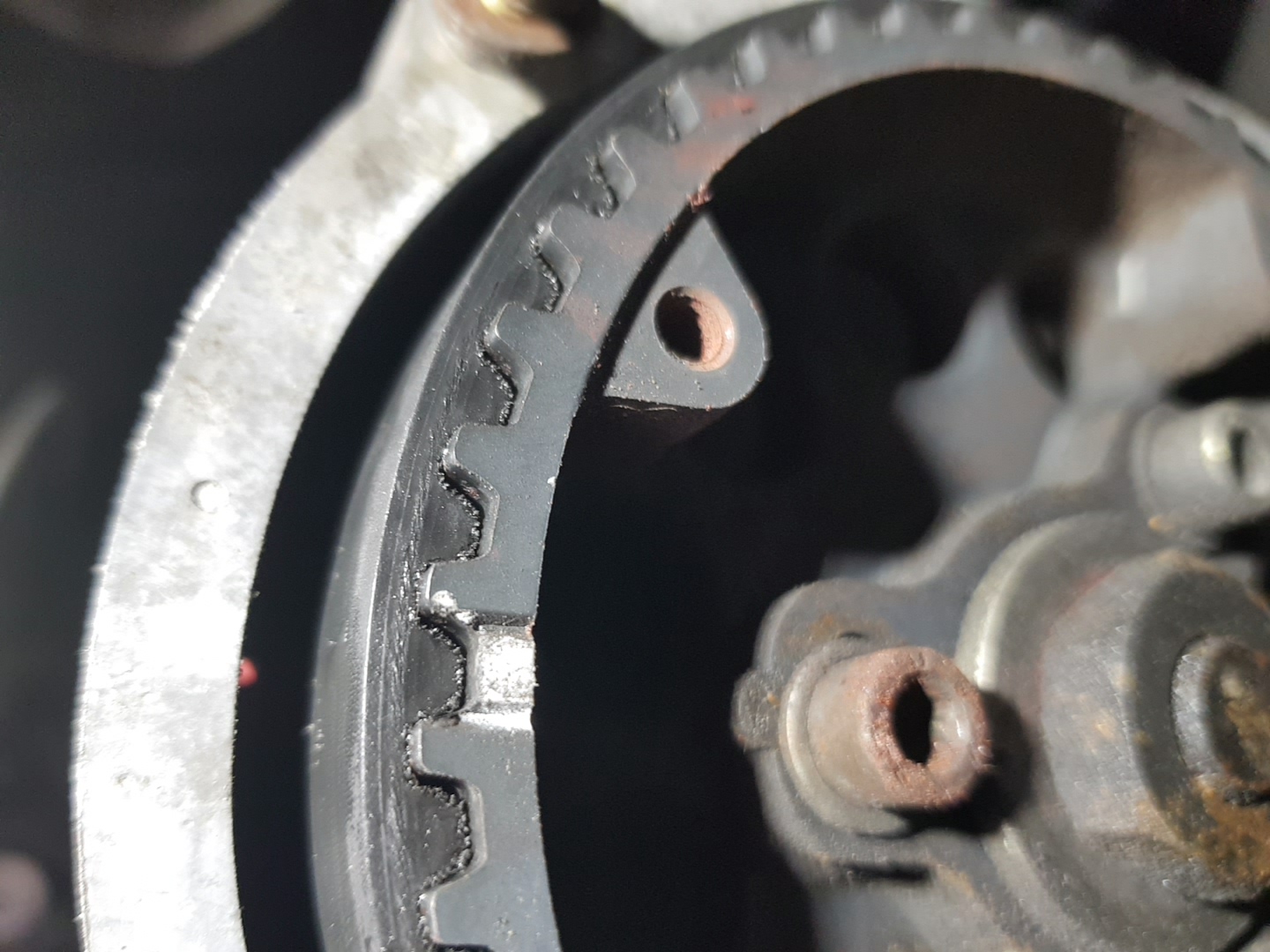

La courroie de distribution a visiblement déjà été faite car il y a des marques un peu partout. Voici deux photos prises des poulies d'aac, avec le cylindre 1 au PMH.
Vous constaterez que la poulie coté conducteur est décalée d'au moins une dent (Photo du haut). J'ai le sentiment que celui qui a fait la distrib s'est trompé.
Est-ce que vous êtes d'accord avec cette conclusion?
Merci de votre analyse.

Ou bien démonté et mal remonté. Il faut que tu repères le point haut. Tu as le cahier.

Dans le doute reprends tout depuis le début comparateur dans le cylindre 1 recherche du PMH, calage et réglage du lever de soupape

Les cahiers expliquent qu'on cale par rapport à la levée des cames au pmh. Sur le web y a aussi un site sur la qp4 et dessus y a les cahiers du 2.0 24v qp4/ghibli. Tous les 24v ont les mêmes culasses et aac donc peu importe la doc 2.24, qp4 ou ghibli.
Il faut tout reprendre en effet car les 24v ont les poulies et les pignons des chaines totalement réglables, les repères ne veulent rien dire.

Merci pour vos message d'aide. Voici quelques nouvelles : le calage était effectivement erroné : décalé d'une dent sur la rangé de cylindre côté conducteur.
L'auto a nettement mieux marché après, et pendant quelques mois.
