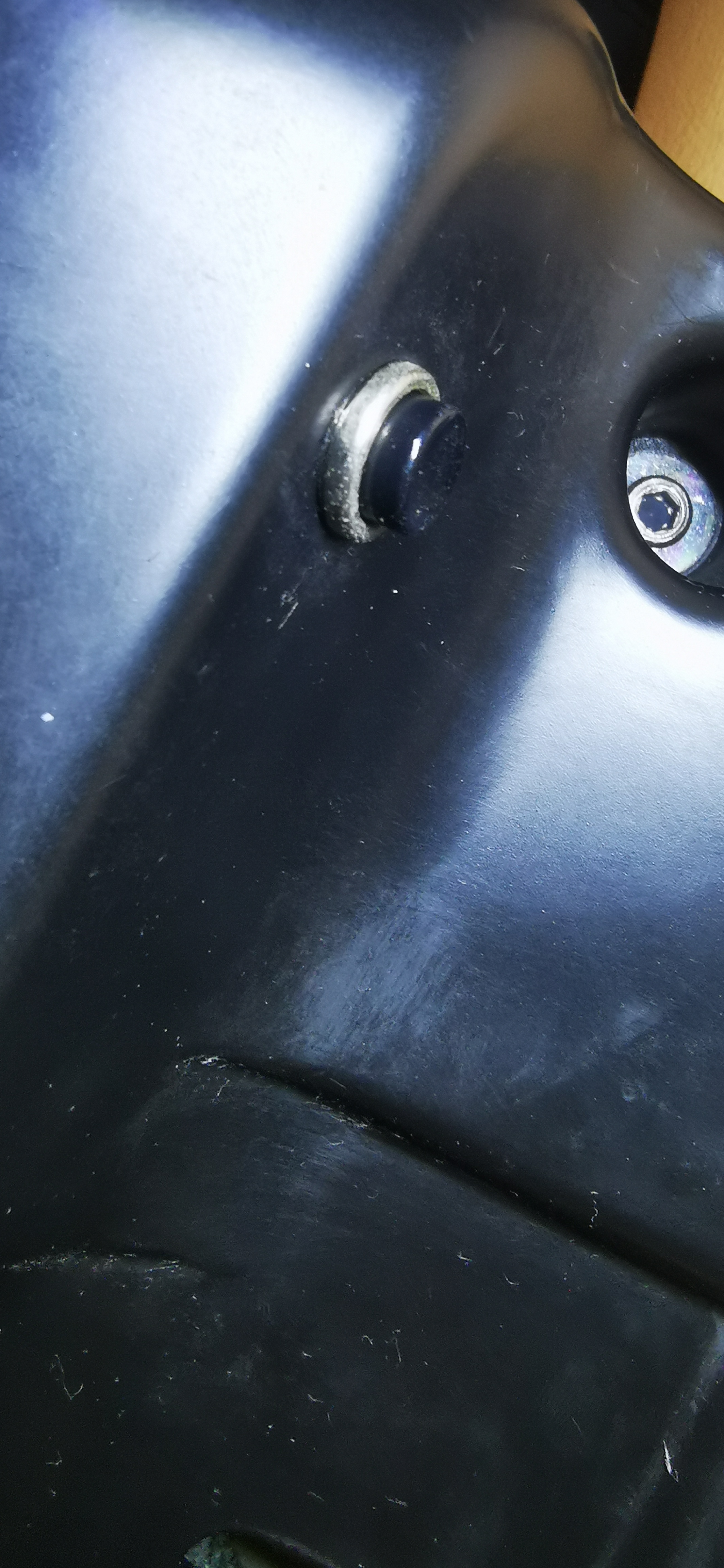

- question : je viens de découvrir un tout petit bouton rond juste derrière le neiman. Vous avez ça ? Une idée de ce que c est ?

jamais fait gaffe, je vais regarder ce sir si j'ai aussi ce petit bouton.
Pas possible que ce soit un rajout ? Genre coupe circuit annexe, antidémarrage ou autre truc installé par un précédent propriétaire ?

C'est pour enclencher le seecond turbo. :lol: :lol:
Ou alors c'est pour le NOS, va savoir. :mrgreen:
Pas d'origine en tout cas, j'ai aussi un bouton étrange sur la jaune.
