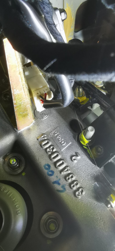

- Le potentiometre d'accelérateur: Quentin doit en mettre un wireless mais les fils ont été soudés et la prise enlevée sur celui qui est en place! Est-ce que quelqu'un aurait une photo du montage avec la prise pour que Quentin puisse voir quel fil va avec quel fil... et si quelqu'un a une prise en rab, je serais interessé. Je préfère monter le nouveau capteur avec des prises plutot que de souder les fils!

Pour le potentiomètre accélérateur maseramo a eu le même problème.
Voir ici bas de page et suivante :
viewtopic.php?t=6324&hilit=potentiom%C3 ... r&start=20

top, merci joeley pour le lien!

Photos de la prise du potard. Il y a 2 faisceaux côté voiture. Et 4 fils côté potard.
