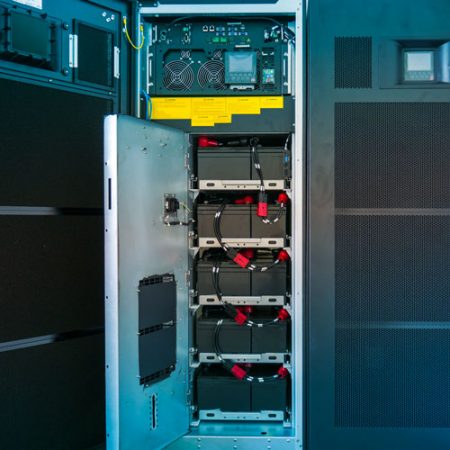

Savez vous combien faut-il de batteries pour faire fonctionner l'hôpital près de chez vous en cas de coupure secteur et avant que les groupes diesels ne démarrent ? Beaucoup, des armoires comme ça...
A changer sans discuter tous les 5 ans ou 10 ans suivant le type de batteries...
