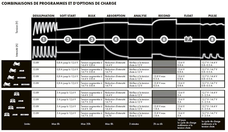

Recond est en principe à utiliser avec modération parce que, de ce que j'en sais, il provoque une micro-ébullition du liquide (donc une perte progressive de liquide), ce qui a pour but de le faire circuler dans la batterie et de favoriser le rajeunissement des plaques (désulfatage).JM-GT a écrit :seul la fonction "recond" (Reconditionnement) doit être utiliser par prudence, batterie déconnecté de l'électronique de celle-ci. Mais en fonction "charge" et "maintien de charge" tu peux utiliser les deux bornes de la batterie.
Comme on le voit dans le schéma de Ctek, la tension est alors de 15.8V.

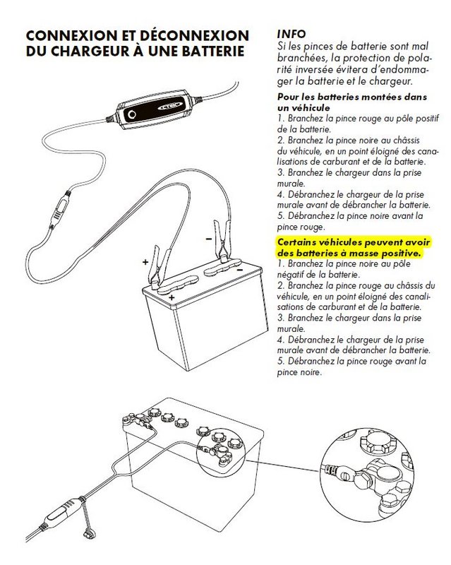

Ctek préconise (par sécurité?) de toujours brancher la prise négative du chargeur à la carrosserie plutôt qu'à la borne négative de la batterie, et ce pour toutes les fonctions y compris charge normale. Je me demande si c'est pour le cas éventuel d'une batterie en court-circuit (quand on utilise la carrosserie, il y aura en plus de la batterie les résistances de contact diverses dans le circuit), car le Ctek est de toutes façons protégé (en tension et en courant) contre les erreurs de branchement...
Si on utilise la carrosserie dans le cas de recond, la tension vue par l'électronique sera effectivement un peu plus faible (à cause des résistances de contact), ce qui sera sans doute meilleur pour elle

La documentation du CTEK indique que :
Sur la Gransport les connecteurs sont reliés à chaque borne, du coup mon branchement ne semble pas conforme à la préco.

Bien vu, mais à ma connaissance pas de masse positive sur nos QP ou GanTurismo. Penses-tu que la GS ou la QP de notre ami Berny2405, elles, le soient Jean-Philippe ?
J'utilise les CTeck depuis plus de 5 ans sur mon Cayenne, ma Golf, et mon GranTurismo, branchés directement sur la batterie (Ou l'allume cigare, ce qui revient à peu près au même) avec succès.
Re: Recharges batterie fréquentes
Non je doute que les véhicules récents soient en masse positive.JM-GT a écrit :Bien vu, mais à ma connaissance pas de masse positive sur nos QP ou GT. Penses-tu que la GS ou la QP de notre ami Berny2405, elles, le soient Jean-Philippe ?
Tes CTEK sont/étaient reliés sur chaque borne de la batterie ? Aucun raccordement direct chassis ?

Je suis également directement raccordé sur les Batteries de mes autos que ce soit avec le Cteck ou le Lidl.

Non, aucun.Uzy_Hoy a écrit :Non je doute que les véhicules récents soient en masse positive.JM-GT a écrit :Bien vu, mais à ma connaissance pas de masse positive sur nos QP ou GT. Penses-tu que la GS ou la QP de notre ami Berny2405, elles, le soient Jean-Philippe ?
