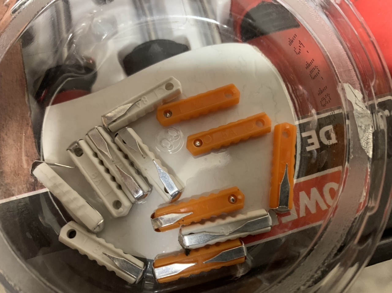

Cimetière de fusibles boudins…

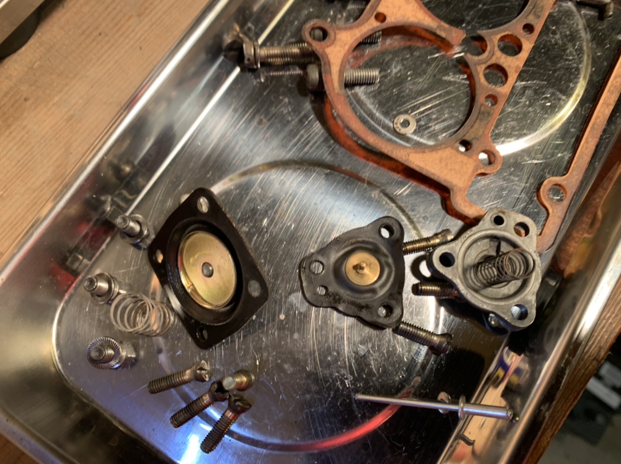

Panne il y a un mois. Au redémarrage, iMpossible de la demarrer. Relais, pompe à essence, vaporlock, c est pas ça.
Comme j en ai un d avance, je me fais la main pour changer les divers joints et membranes. Je démonte celui en place. Le sorcier me dit vérifie la hauteur de cuve…. Aïe, sur l ancien elle faisait 38 plutôt que 43. Ce qui explique que j étais trop riche et que le carburateur pissait l essence dans les cylindres. Comme le spare présentait mieux, j ai installe celui là…. Mais pas encore de redémarrage, car….

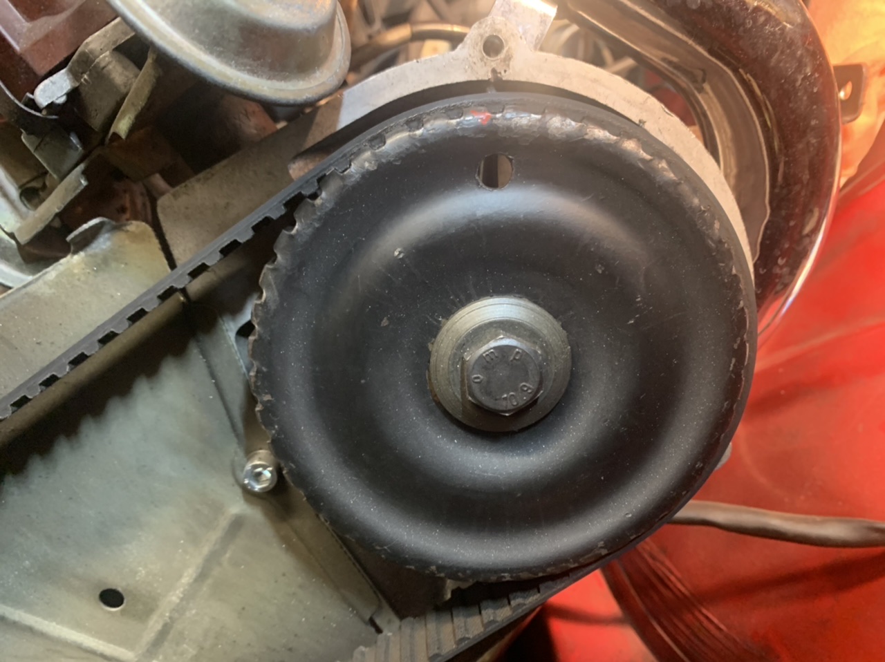

Impossible de desserrer la poulie du vilo. Bon, ben, on va voir…

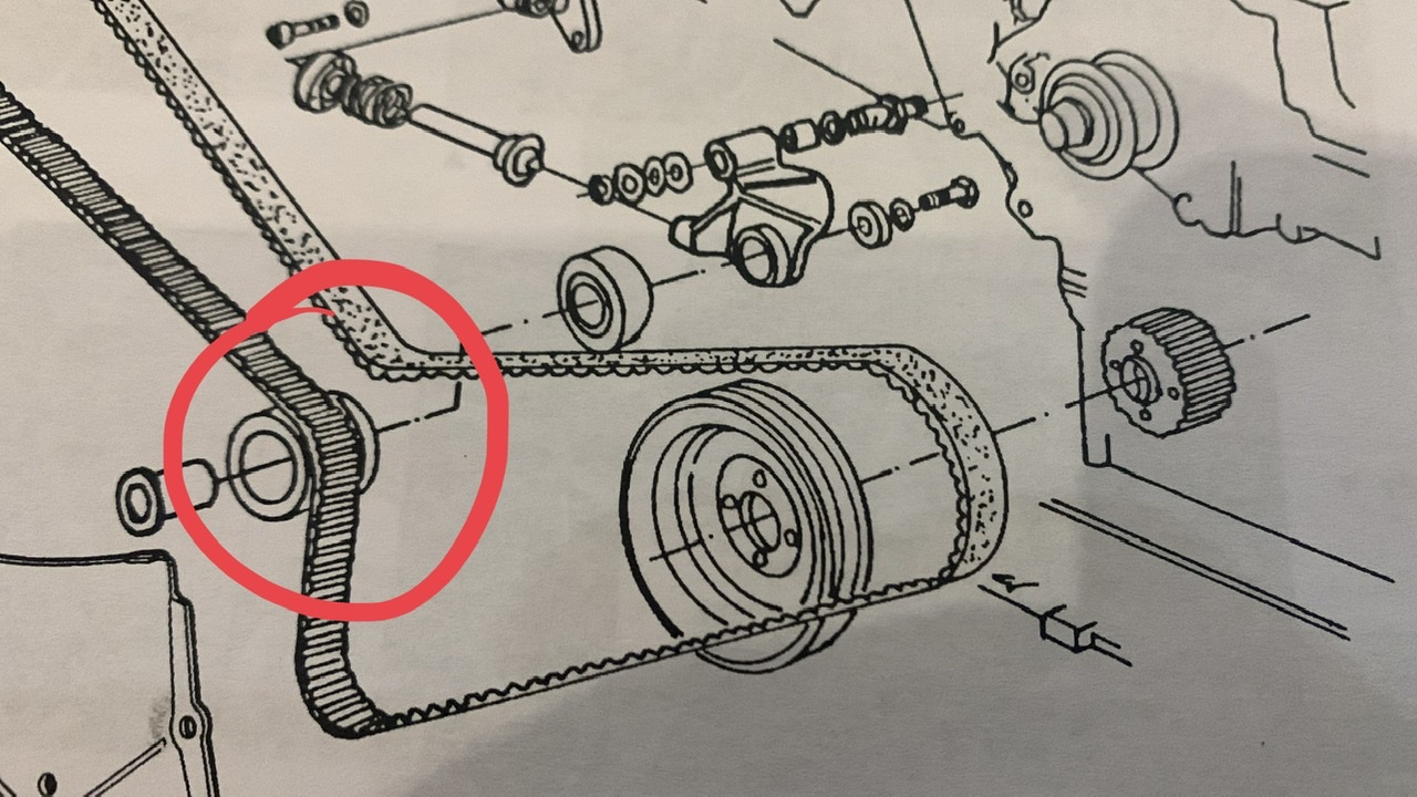

J avais commandé de quoi bloquer les poulies d aac. Impossible de les retrouver…. Une heure… Bon, et alors cette poussière de métal… et bien le galet de roulement doit être monté avec l épaulement cote moteur… Et la.. on voit bien l usure
IL EST CÔTÉ EXTÉRIEUR.donc ça a frotté la poulie et voilà la source de la poussière de métal…

Mais, mon problème ça va être : bloquer les aac en position. Il me semblait que le repère sur la poulie c est le trou dans la poulie, à mettre en face le triangle au dessus. Mais… côté conducteur et passager pas dans les repères
Pffff, je ne comprends pas le cahier d atelier…

Je me décide à m occuper du carburateur…

Fais tes propres repères à la peinture.
Ou alors, tu fais cela comme les vrais, au comparateur.
Mais tout cela ne nous dit pas pourquoi elle ne démarre pas.

L hypothèse était que la hauteur de cuve était beaucoup trop haute. Au premier démarrage, comme toujours’ elle se lançait sans avoir eu le temps de pousser la clé de contact a fond, parce que les cylindres étaient bien sec et que les carbus pulvérisaient bien le mélange pour l enflammer, mais néanmoins trop riche.
Ci dessous, les bougies nettoyées et pas nettoyeees, alors qu elles ont 100 km. Une fois le contact coupe, et remis pour redémarrer, ça devait pisser l essence dans les cylindres, parce que cuve trop remplie. Et donc moteur noyé, pas de démarrage.
Bon, je me raconte peut être une fable…. a laquelle je ne peux pour l instant pas répondre, tant que le moteur est en chantier…

En regardant bien, un repère avait été fait.gemini a écrit :Fais tes propres repères à la peinture.

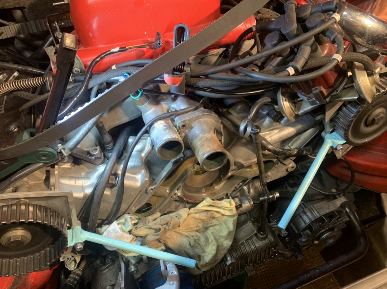

Remis à l endroit,
enfin c est François qui l a fait. Vous ne connaissez pas François, c est bien dommage pour vous. Avec un François pas loin, la vie est tout de suite plus simple. Il s est fzit les outils, il a une presse, tous les tubes qui vont bien pour trouver le bon, un tour pour resurfacer. Bref, c est saint François.
Tout de suite mieux,,,

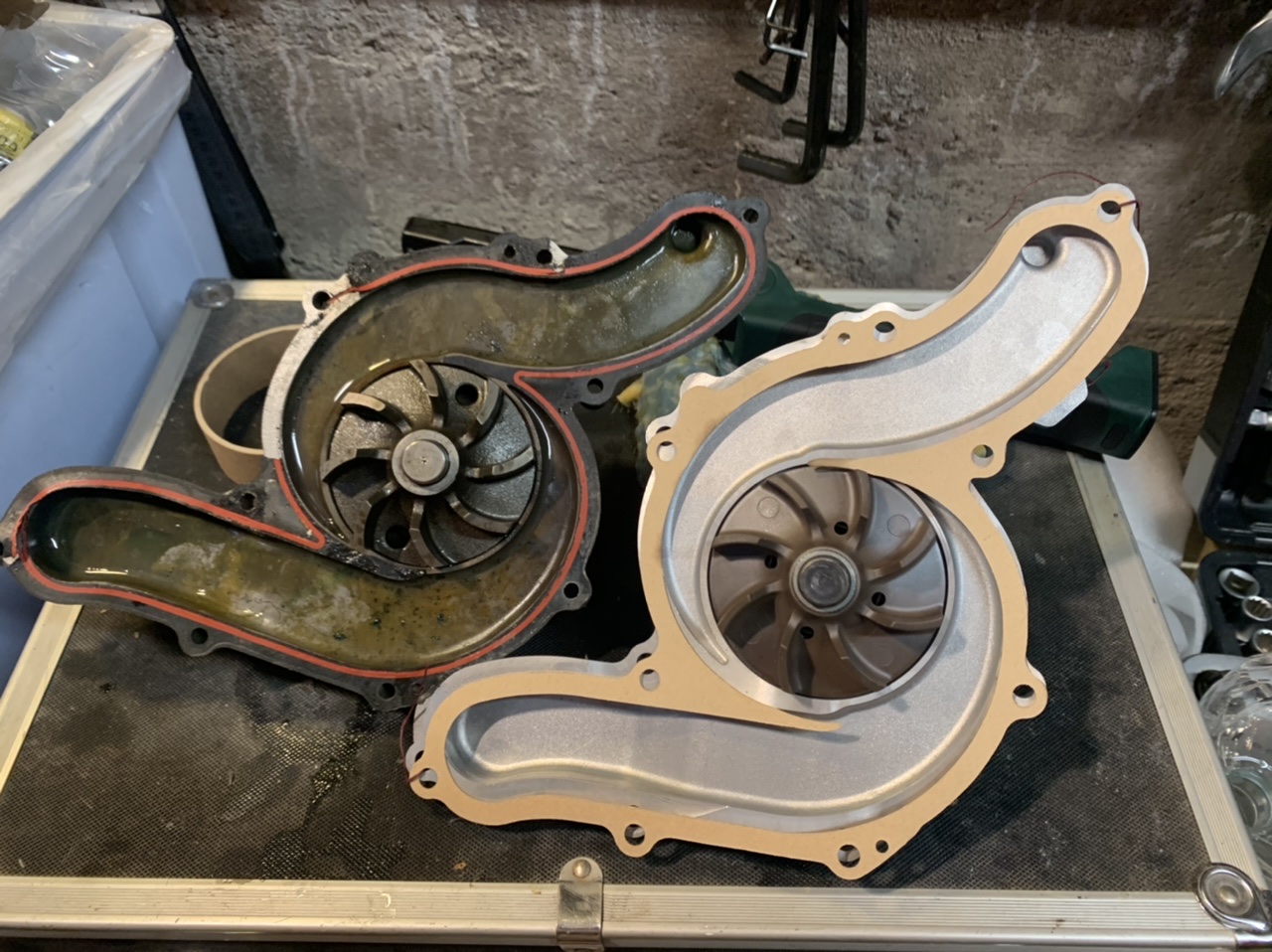

Finalement je re démonte et j enlevé la pompe à eau. C est pas qu elle ait du jeu, mais il y un un micro clic, quand on guignoche la poulie.
Encore grand moment de solitude, lorsque je me souviens qu il a y du Ldr… qui degueule….
Bref.
Bref.

Il a l'air bien ce François. Même les petits outils qui vont bien pour bloquer les poulies d'AAC.
Sers lui ta bière dans des verres adéquats cette fois, qu'il ait envie de revenir, il faut le garder.

L’histoire du galet à épaulement, il y a eu des sujets... Il semble qu’effectivement, l’épaulement doit être coté bloc (pourquoi?),
et que les ceusses qui ne savent pas le remontent épaulement à l’extérieur, sans doute parce qu’ils croient qu’il est fait pour
empêcher la courroie de glisser du tendeur vers l’extérieur...
