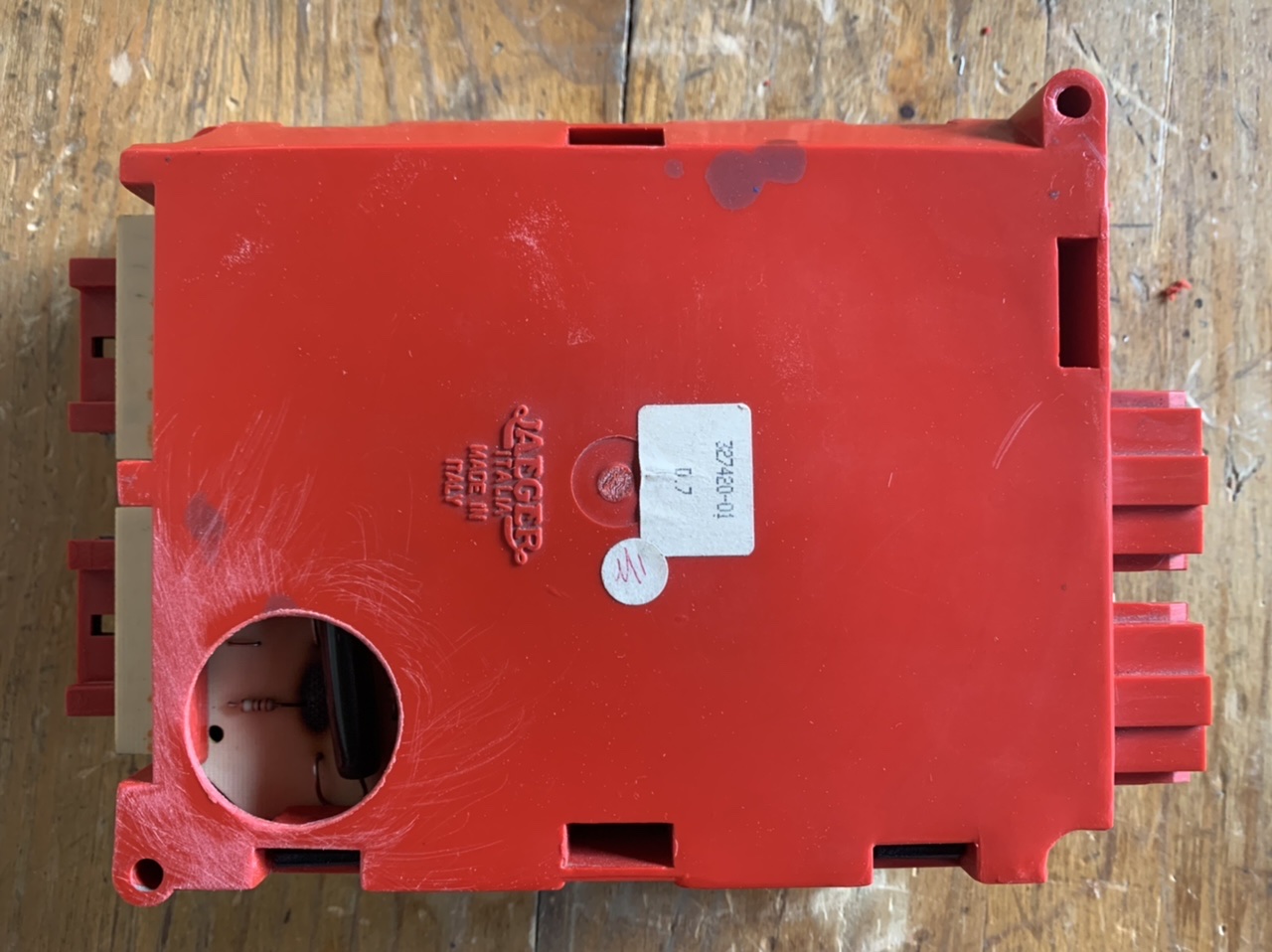

Je range des images. Je suis retombé sur la série de boîtier toute et noir sous le volant dont une dès résistances bobines est trop faible et chauffe et ça déforme.
J’ai aéré…

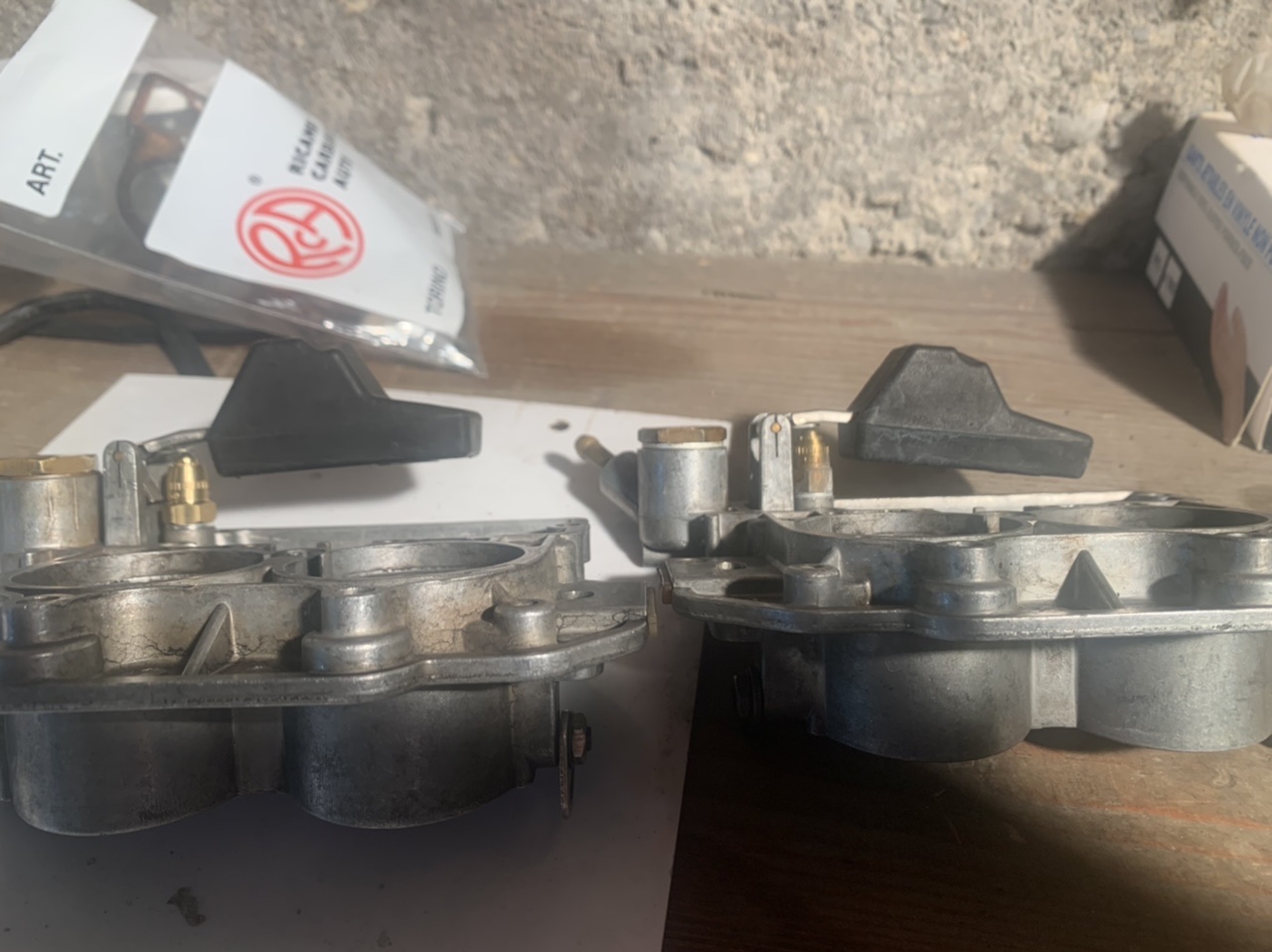

Panne il y a un mois. Au redémarrage, iMpossible de la demarrer. Relais, pompe à essence, vaporlock, c est pas ça.

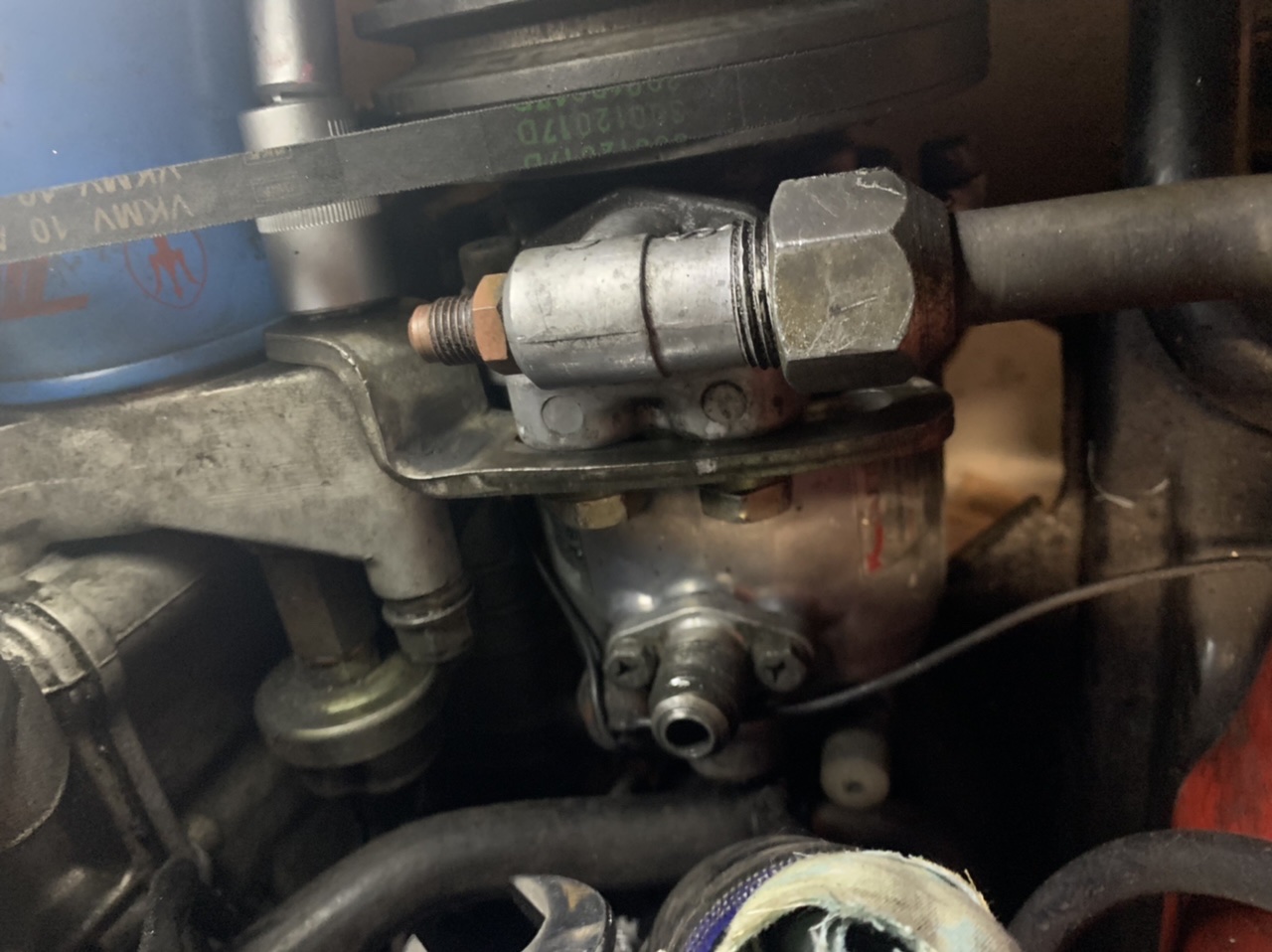

Je me décide à m occuper du carburateur…
Comme j en ai un d avance, je me fais la main pour changer les divers joints et membranes. Je démonte celui en place. Le sorcier me dit vérifie la hauteur de cuve…. Aïe, sur l ancien elle faisait 38 plutôt que 43. Ce qui explique que j étais trop riche et que le carburateur pissait l essence dans les cylindres. Comme le spare présentait mieux, j ai installe celui là…. Mais pas encore de redémarrage, car….

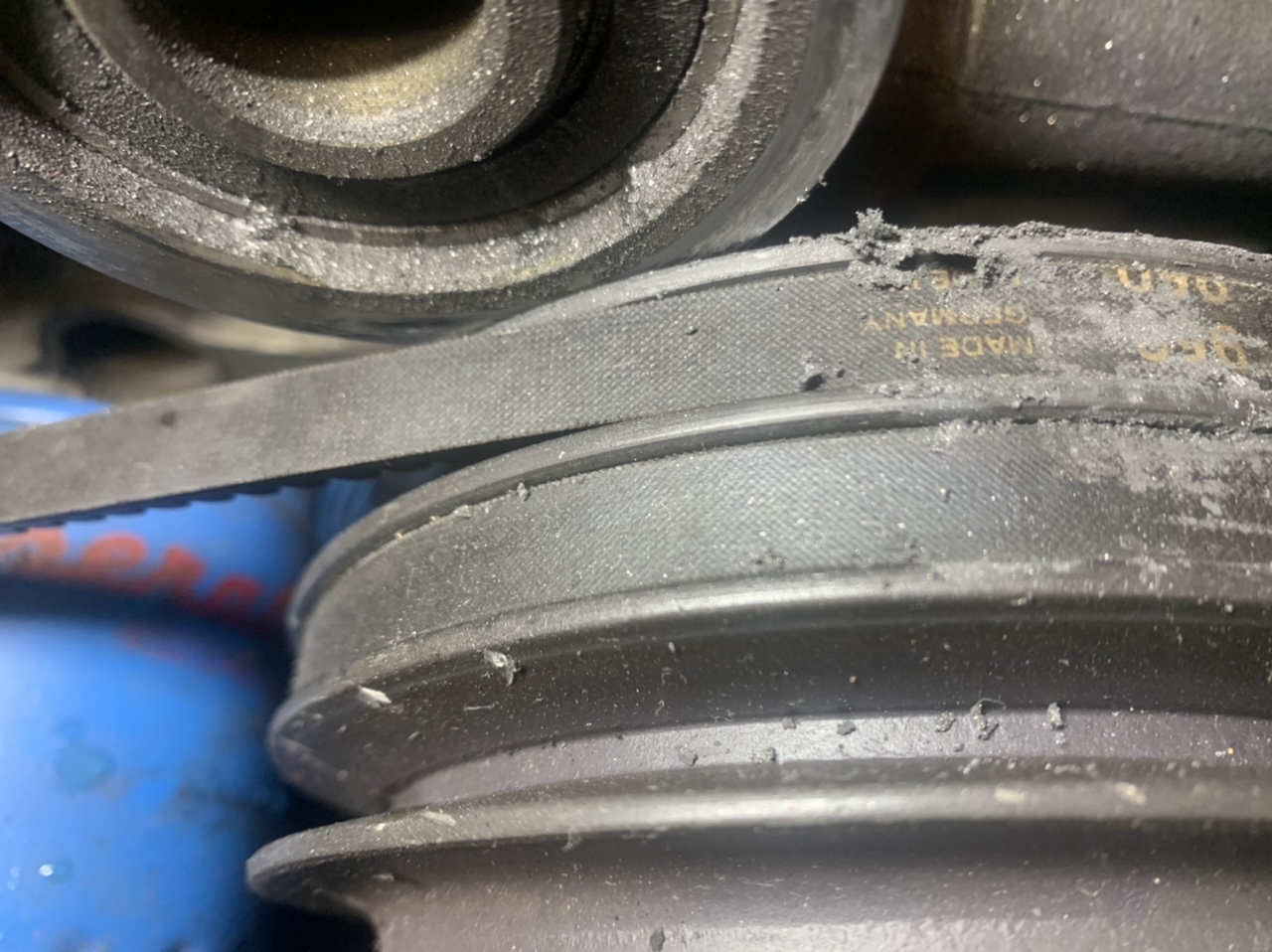

Des traces de poussières de métal repérées sur le carter de distri laissait craindre un problème avec la pompe à eau…

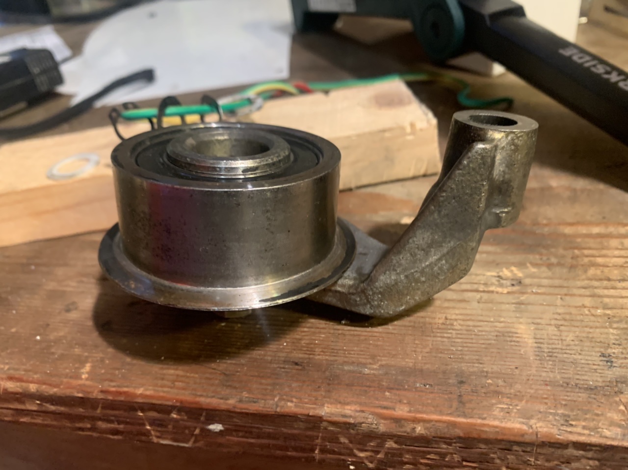

J avais commandé de quoi bloquer les poulies d aac. Impossible de les retrouver…. Une heure… Bon, et alors cette poussière de métal… et bien le galet de roulement doit être monté avec l épaulement cote moteur… Et la.. on voit bien l usure
IL EST CÔTÉ EXTÉRIEUR.donc ça a frotté la poulie et voilà la source de la poussière de métal…

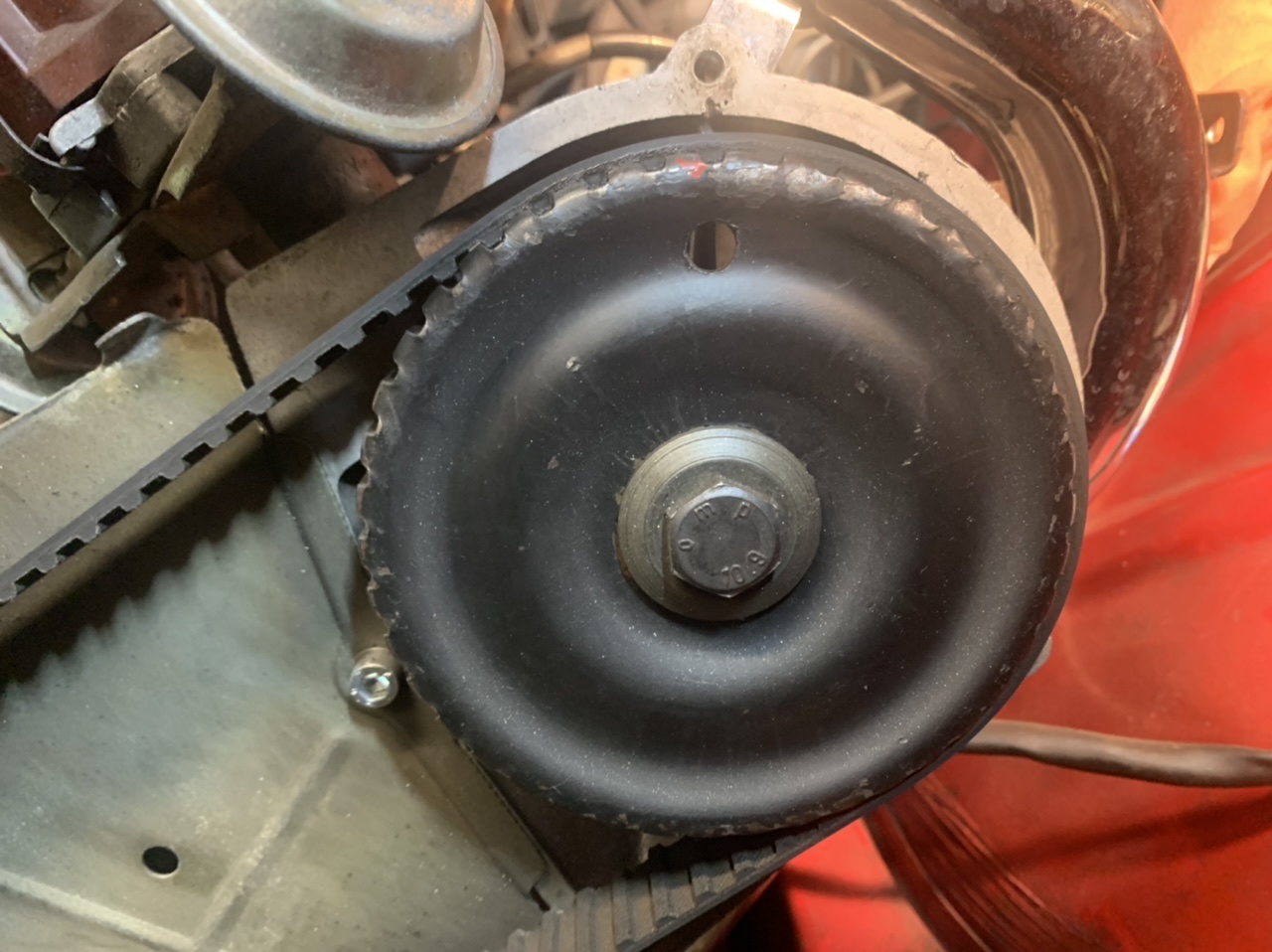

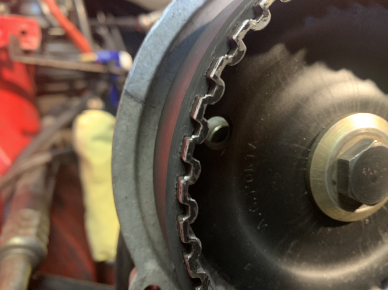

Mais, mon problème ça va être : bloquer les aac en position. Il me semblait que le repère sur la poulie c est le trou dans la poulie, à mettre en face le triangle au dessus. Mais… côté conducteur et passager pas dans les repères
Pffff, je ne comprends pas le cahier d atelier…

Fais tes propres repères à la peinture.
Ou alors, tu fais cela comme les vrais, au comparateur.

L hypothèse était que la hauteur de cuve était beaucoup trop haute. Au premier démarrage, comme toujours’ elle se lançait sans avoir eu le temps de pousser la clé de contact a fond, parce que les cylindres étaient bien sec et que les carbus pulvérisaient bien le mélange pour l enflammer, mais néanmoins trop riche.
Ci dessous, les bougies nettoyées et pas nettoyeees, alors qu elles ont 100 km. Une fois le contact coupe, et remis pour redémarrer, ça devait pisser l essence dans les cylindres, parce que cuve trop remplie. Et donc moteur noyé, pas de démarrage.
Bon, je me raconte peut être une fable…. a laquelle je ne peux pour l instant pas répondre, tant que le moteur est en chantier…

En regardant bien, un repère avait été fait.gemini a écrit :Fais tes propres repères à la peinture.

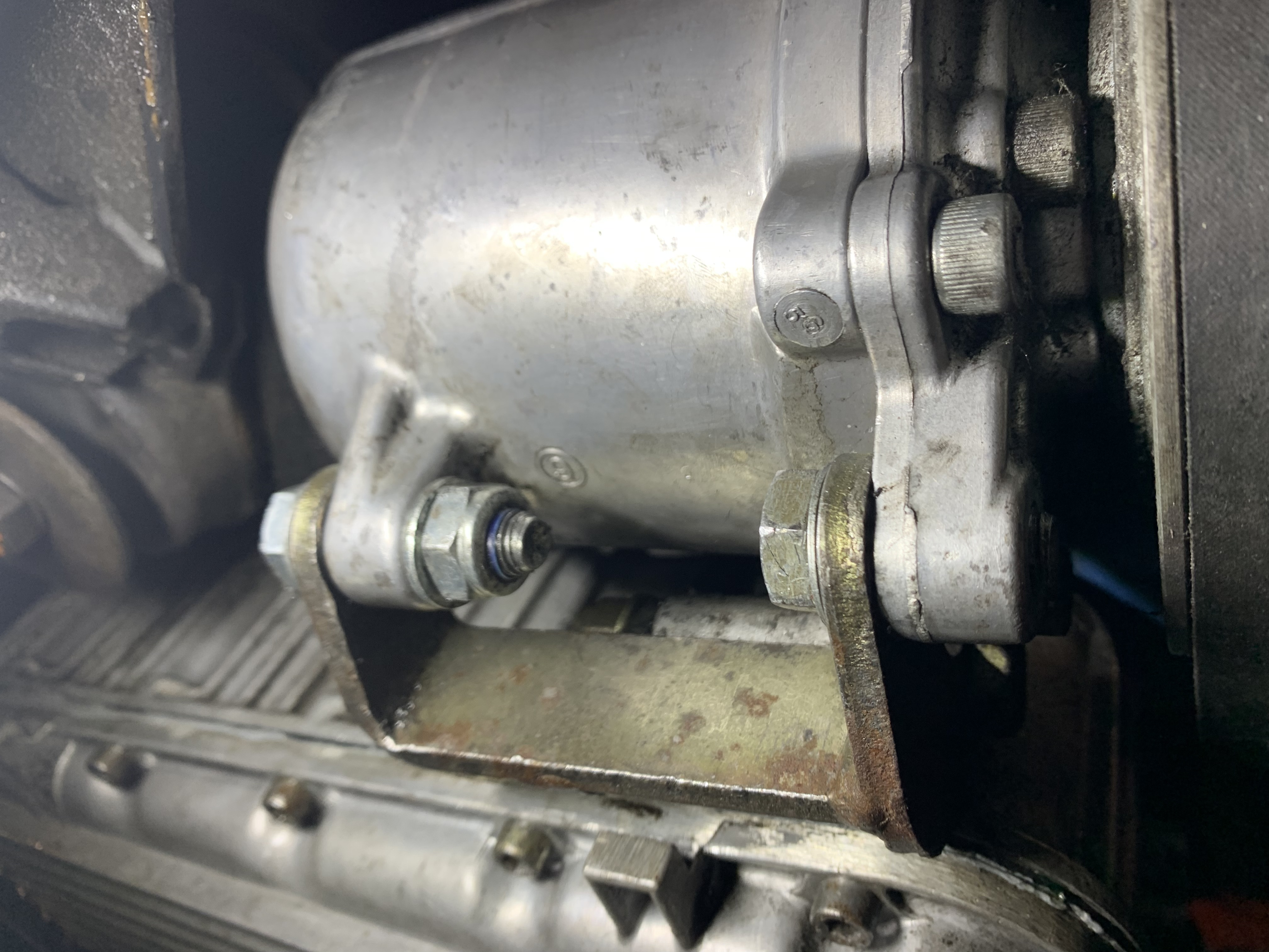

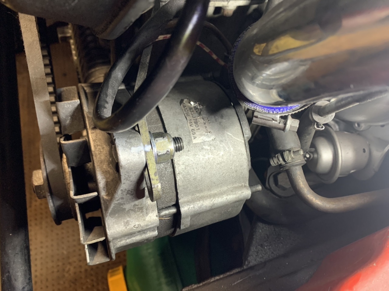

Je suis bien curieux de savoir comment on fait pour serrer au couple le compresseur et l alternateur, quand le moteur est monté…
Y a pas la place…

Peut-être des outils d'usine spéciaux?
Peut-être t'en fabriquer des tordus...

Pour une clé dynamométrique?

A ca se sert au couple?Konimino2 a écrit :Je suis bien curieux de savoir comment on fait pour serrer au couple le compresseur et l alternateur, quand le moteur est monté… Y a pas la place…
Pour éviter que ta courroie chante, n'hésite pas à faire levier avec un pied de biche ou tout autre object contondant, un gros tournevis ne sera pas assez fort pour avoir la bonne tension, si j'en crois mon expérience récente.

L’histoire du galet à épaulement, il y a eu des sujets... Il semble qu’effectivement, l’épaulement doit être coté bloc (pourquoi?),
et que les ceusses qui ne savent pas le remontent épaulement à l’extérieur, sans doute parce qu’ils croient qu’il est fait pour
empêcher la courroie de glisser du tendeur vers l’extérieur...
