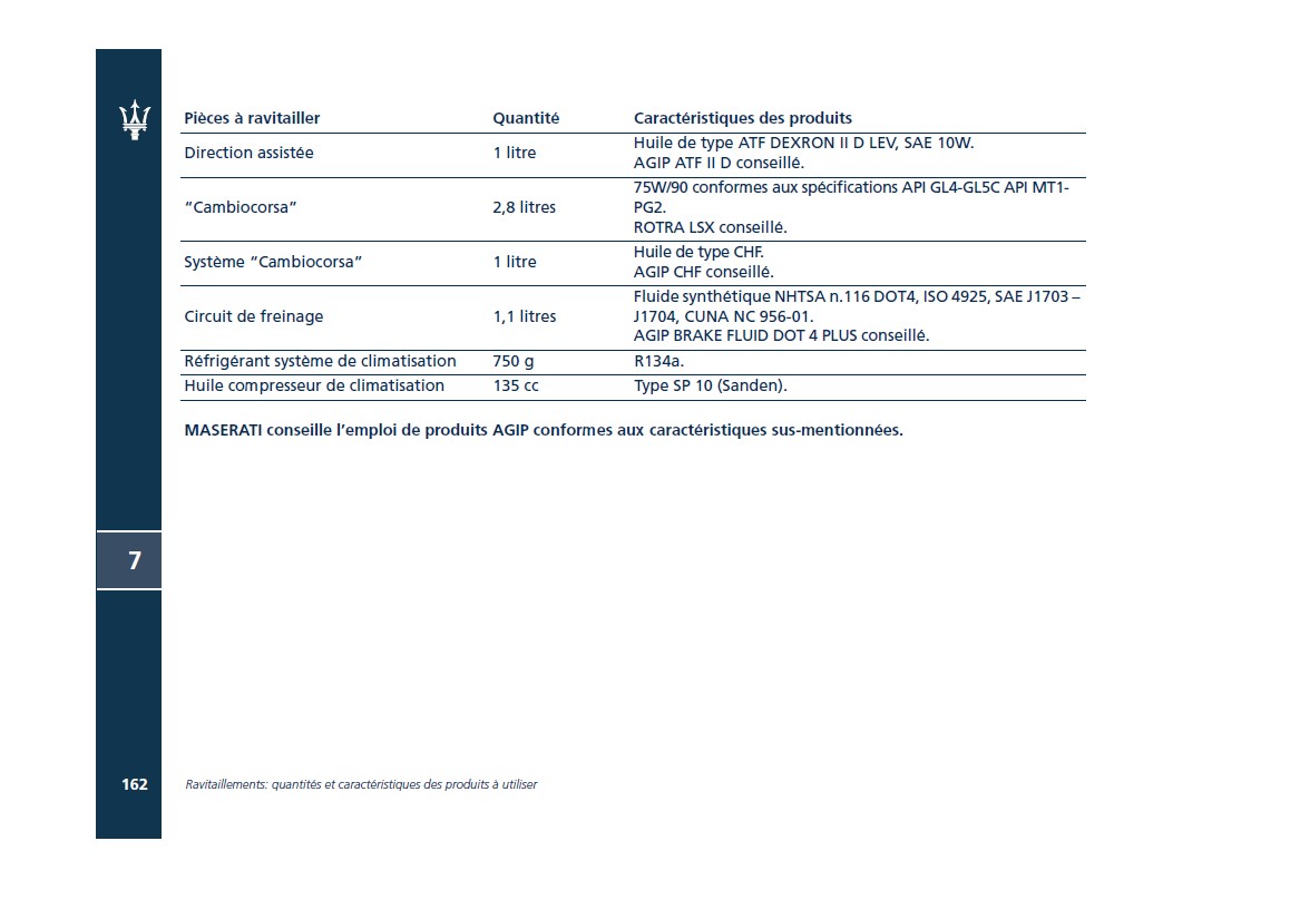

Cooldent
Messages : 1096
Re: [4200] quels fluides prendre ?
Message par Cooldent »
Sinon, tout est écrit noir sur blanc dans le carnet de ta voiture :D
ric914

Cooldent
Messages : 1096
Cooldent a écrit :Sinon, tout est écrit noir sur blanc dans le carnet de ta voiture :D
Oui mais là, tout est en français :?

Dans ton premier post tu m'écris que c'est écrit dans le carnet de MA voiture.
Donc je te réponds simplement que le carnet de MA voiture est en japonais...
Par contre, je te remercie pour avoir placé les pages du carnet en Français ce qui m'aide bien. ;)
