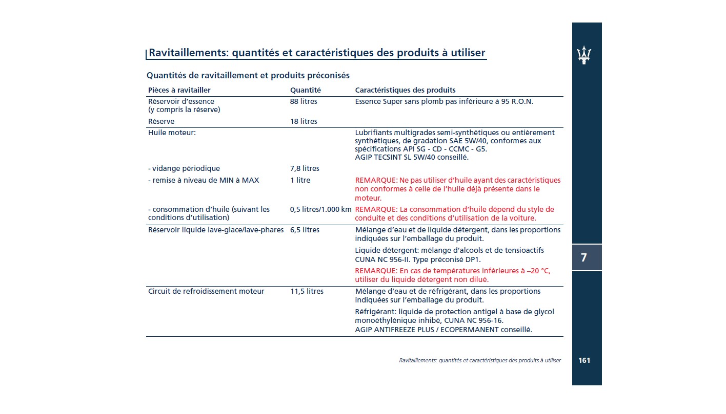

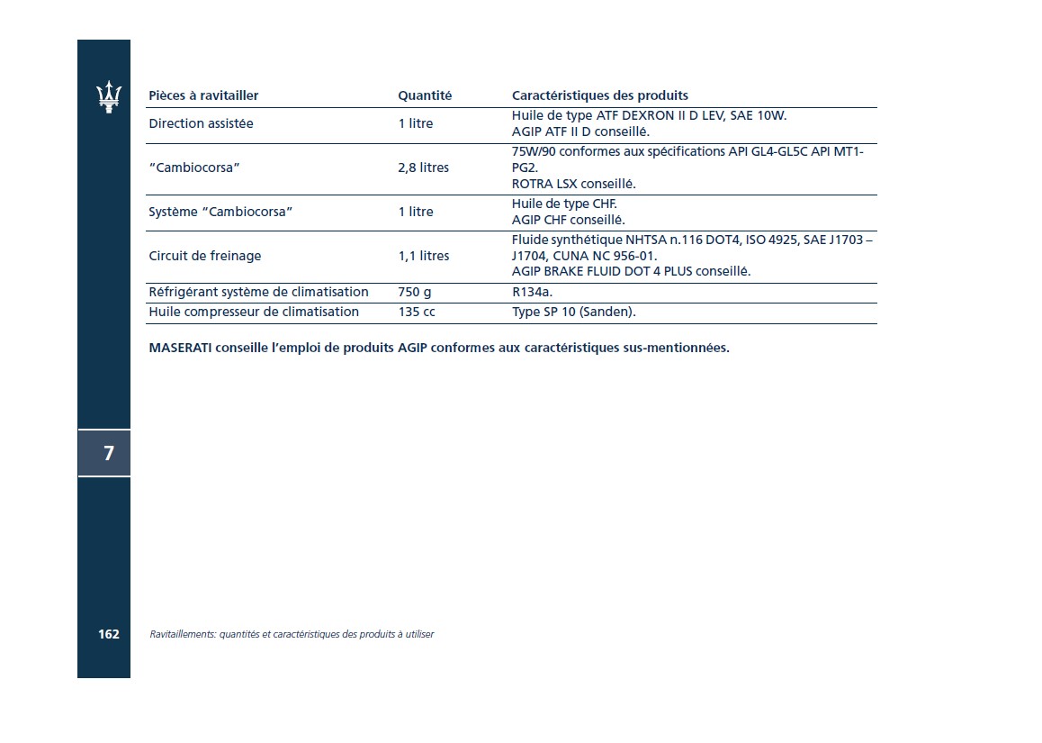

Sinon, tout est écrit noir sur blanc dans le carnet de ta voiture :D

ric914 a écrit :Surement.... mais je ne lis pas encore le japonais.... :lol:
C'est en français :lol:

Cooldent a écrit :Sinon, tout est écrit noir sur blanc dans le carnet de ta voiture :D
Oui mais là, tout est en français :?

Dans ton premier post tu m'écris que c'est écrit dans le carnet de MA voiture.
Donc je te réponds simplement que le carnet de MA voiture est en japonais...
Par contre, je te remercie pour avoir placé les pages du carnet en Français ce qui m'aide bien. ;)
