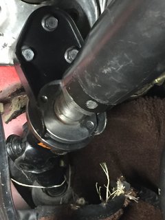

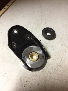

J'ai remplacé la bague en plastique par le support de direction d'alpa. J'ai comme sur la 424 la sensation d'avoir gagner en précision.
Indispensable!!

Quel mauvais souvenir, :shock:
La tête à l envers pour remettre dedans. Quelle galere...
