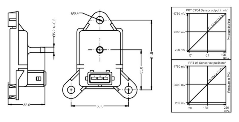

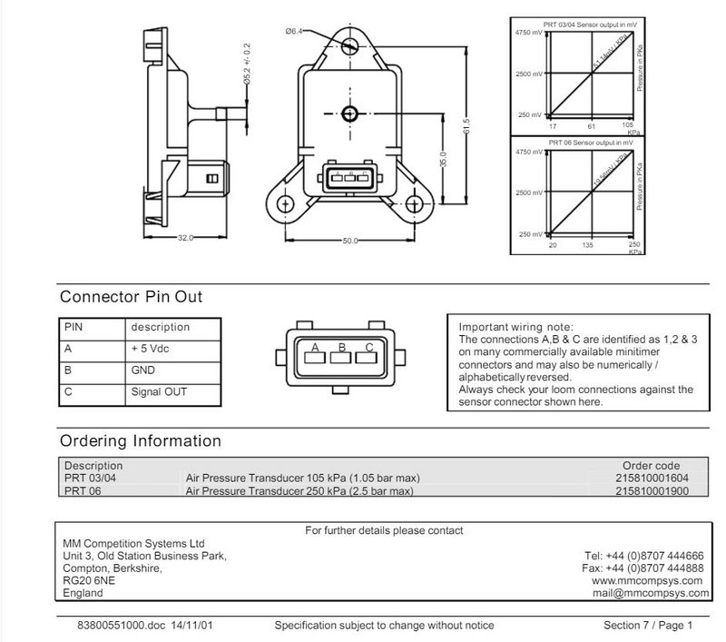

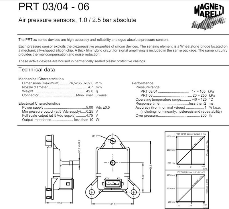

J'ai les pdf avec courbe mais je n'arrive pas a les poster en tant que PDF, les sites veulent des images.
Contactez moi par mail je vous les envoie.
sebasto35
Messages : 683
Localisation : Saint Malo
Re: Map Sensor PRT 06/00 3200GT
Message par sebasto35 »
Fais une copie d'écran peut etre pour pouvoir poster l'image ;)

Bon on va commencer par remercier Sebasto (et Alpa?) d'avoir mis en ligne une spécification plus détaillée, que pour ma part je n'avais pas malgré mes recherches. Et on voit bien que nos amis de MM on quand même édité un document avec une courbe de réponse, ce qui est bien le moins.
Donc fin de l'histoire, chacun pourra se faire une idée de la réponse à obtenir en fonction du capteur utilisé.
Par ailleurs sujet de la pression absolue/relative est réglé.
Je passe à la suite: tester un capteur copie de type IVOK pour comparer sa réponse et surtout la stabilité de cette réponse en fonction de l'alimentation.
Je reviens dès que j'ai ces mesures.
