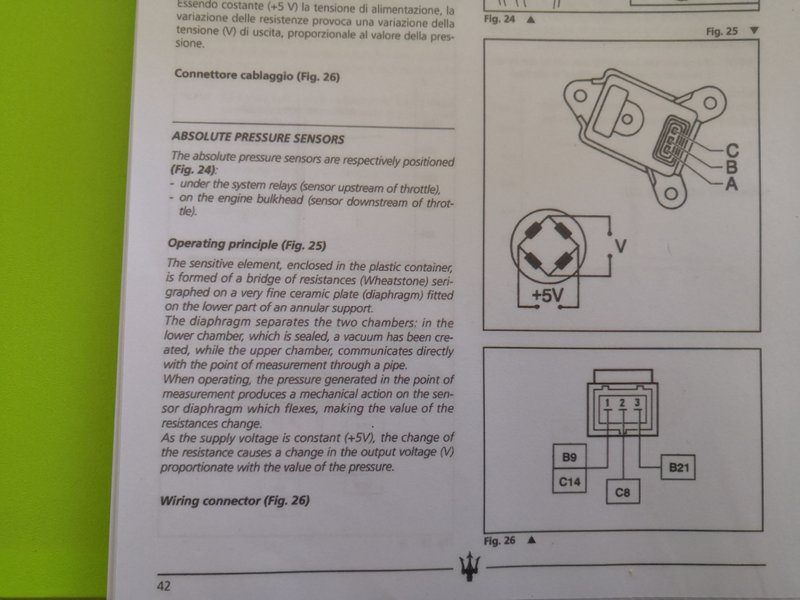

La première chose que je suis allé faire est de mesurer la tension arrivant sur le capteur (5V);
-Première mesure prise entre la masse moteur et B21 (j'ai bien mes 5V sur le faisceau)
-Deuxième mesure prise entre la masse moteur et C8 (j'ai bien 0.0v , donc la masse est bonne)

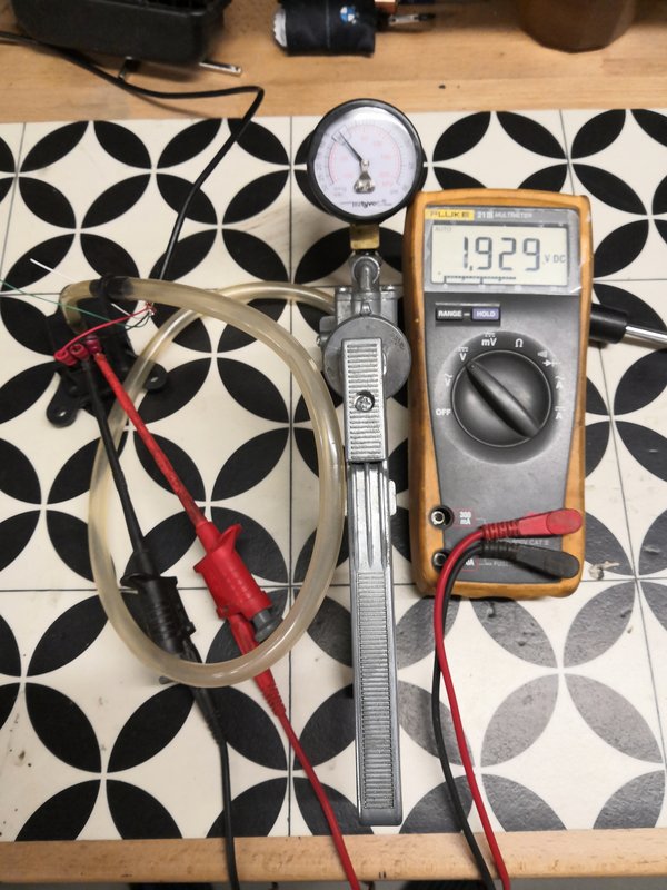

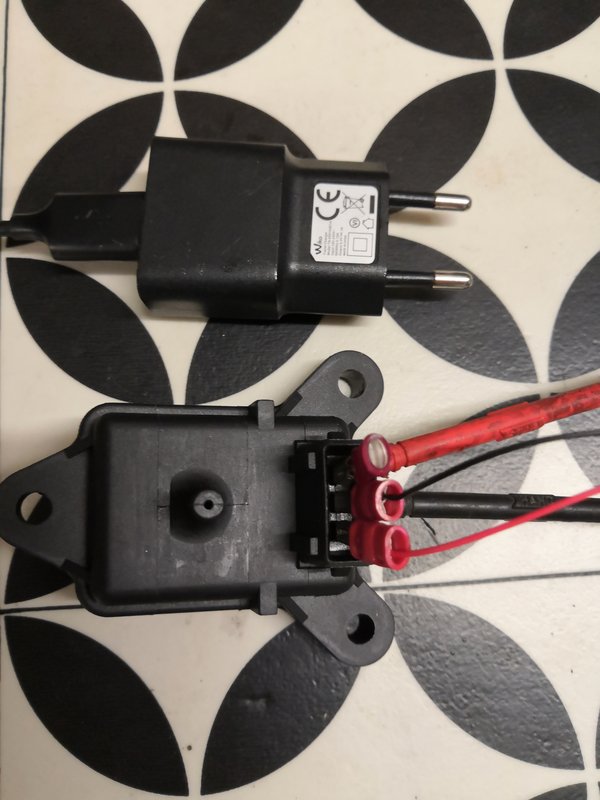

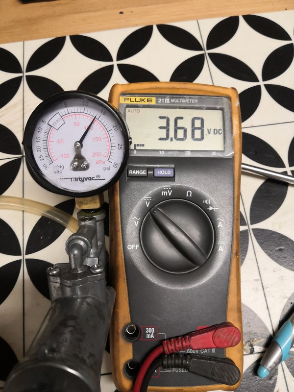

Oui tu as raison Joël, c'est exactement çà; L'ECU s'occupe de balancer une tension stabilisée à 5VDC et le capteur lui renvoi une tension en fonction de la pression mesurée...
J'ai fait un petit banc de test pour avoir les valeurs tension des neufs par rapport aux anciens (qui fonctionnent quand ils veulent :( ).
J'ai récupéré une alim de téléphone portable 5VDC 1A et connecté sur le capteur puis mesure de la tension au voltmètre.
J'agit enfin sur la pression grâce à la pompe Mityvac (elle commence à être vieille et ne monte plus qu'à 100kPa :cry: )
Faut que je change ces joints...
Place aux photos du montage :D :
Les mesures :
-Ancien capteur PRT 06/00 Magneti Marelli (celui mesurant la pression du collecteur d'admission, l'autre n'est pas déposé).
- (-50kPa) : 0.9VDC
- 0kPa : 1.869 VDC
- +50kPa : 2.87VDC
- +100kPa : 3.73VDC
-Capteur Meat & Doria (ref 82133)
-(-50kPa) : 1VDC
- 0kPa : 1.928 VDC
- +50kPa : 2.83 VDC
- +100 kPa : 3.7 VDC
Les différences de valeur sont très minime entre le vieux et le neuf :D ; je pense que çà va le faire .
