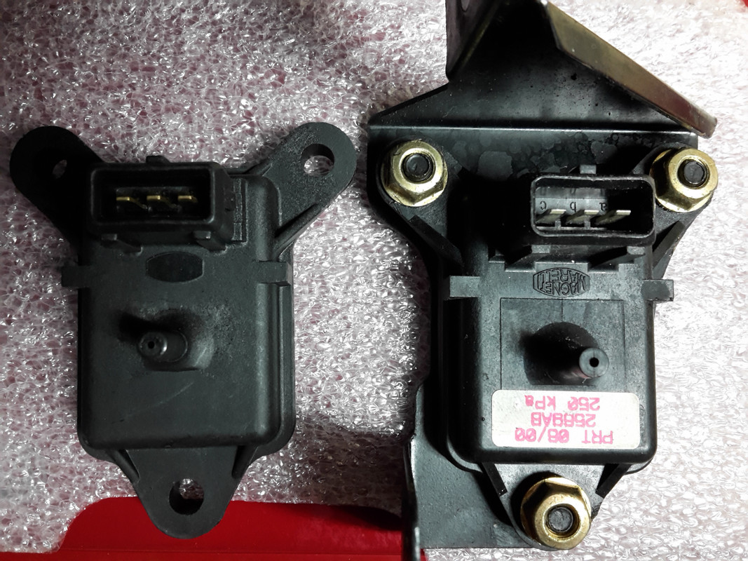

Salut à tous,
Complément d'info: j'ai acheté des capteurs chinois, IVOK, genre 16€ pour voir. IVOK semble être un constructeur qui a pignon sur rue, un peu officiel, j'ai tenté.
Le capteur ressemble exactement à l'original.
Verdict des mesures, comparées à un Magneti Marelli original: idem (voir mesures dans ce post)
A 200 kPa (2 bars): 5V pour les deux, ce doit être la fin d'échelle, la valeur de 250 kPa étant probablement le max admissible, mais la mesure s'arrête forcément à 200 kPa puisque la tension max est atteinte à cette valeur (sur le Magneti et l'IVOK).
Pour moi ces capteurs sont bons pour le service, après tout ce n'est qu'un pont de Wheatstone (un réseau de résistances, dont l'une d'elles est constituée d'un matériau piézoélectrique sensible à la pression), rien qui ne soit à la portée d'un constructeur, fût-il chinois, il savent faire bien plus compliqué aujourd'hui.

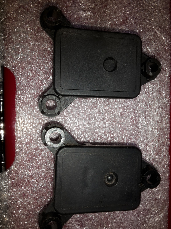

J'ai reçu mes capteurs ils sont vraiment exactement comme ceux d'origines mise a pars l'étiquette !
il y a même le petit emplacement du logo magnéti marélli !
reste plus qu'a les monter et essayer.

Je viens de les monter tout à l'heure et je confirme que ça marche.
Pour celui sur la baie de parebrise, il faut repercer un peu plus gros les fixations pour avoir du jeu car c'est pas exactement la même dimension que l'origine. Pour celui des turbos ça va.

Oui j'ai vue ça, mais celui d'origine est rentré en force c'est donc bien les vis du support qui ne sont pas dans l'axe...joeley a écrit :Je viens de les monter tout à l'heure et je confirme que ça marche.![]()
Celui des turbo ...pourquoi ont ils mis le petit tuyau aussi court !? 10cm de plus et c'était impec.
je conseil a ceux qui veulent les changer de démonter les supports c'est bien plus pratique celui des turbo démonter le tuyau de l'autre côté et ça ira mieux.
