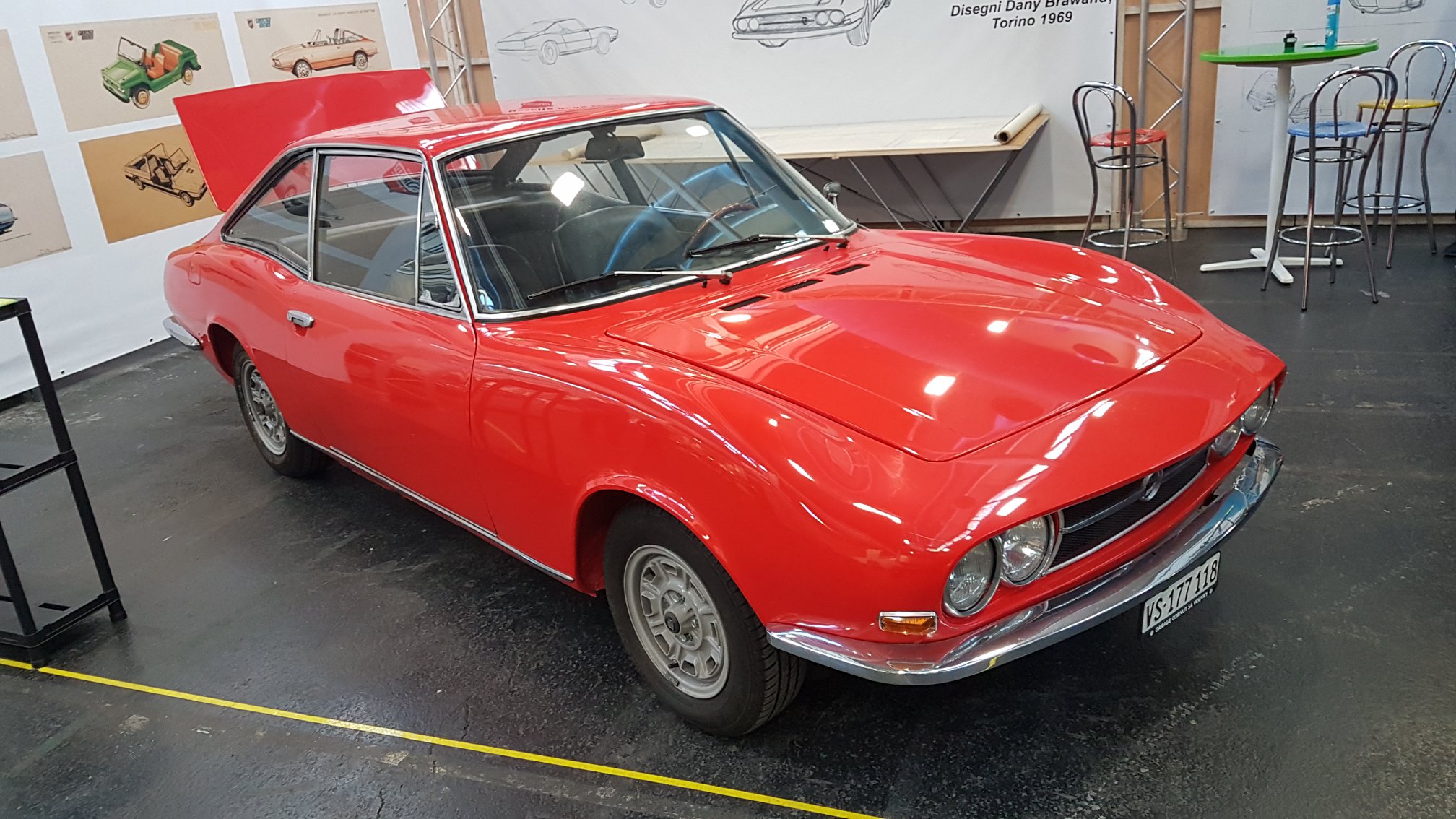

Cadeau de Philippe.
Exposée au Lingotto (Turin), 2020
Pour te motiver dans ton projet ;)

Merci Philippe. Suis au taquet. Encore un effort, on va finir par toute les retrouver :D
Je la trouve un peu haute sur patte par rapport à la mienne... :?
