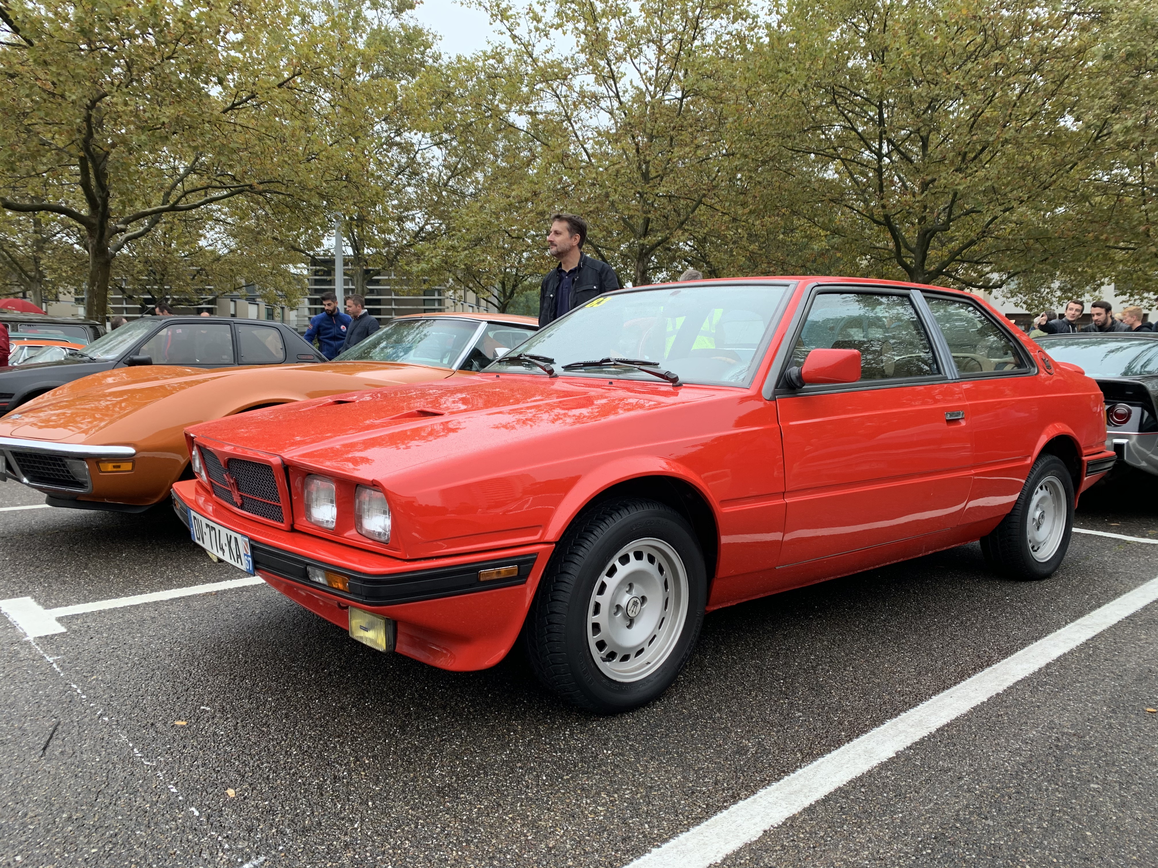

Konimino2 a écrit :Première sortie après traque de la rouille, traitement, finalement peinture complète il y aurait eu trop de raccord.
Salut, Chouette résultat.
C'est bien ces multi raccords qui m'inquiètent . Qu'a fait le carrossier du coup? Est il intervenu sur les parties que tu avais déjà traité?
4.24v / Si 2500
Messages : 9476
Re: biturbo II 2l5 ES
Il a tout repris :(
Et plutot que de faire des raccords, il a tout repeint. Comme ca couleur neuve, teinte d'origine et vernis, et ensuite traitement cire....

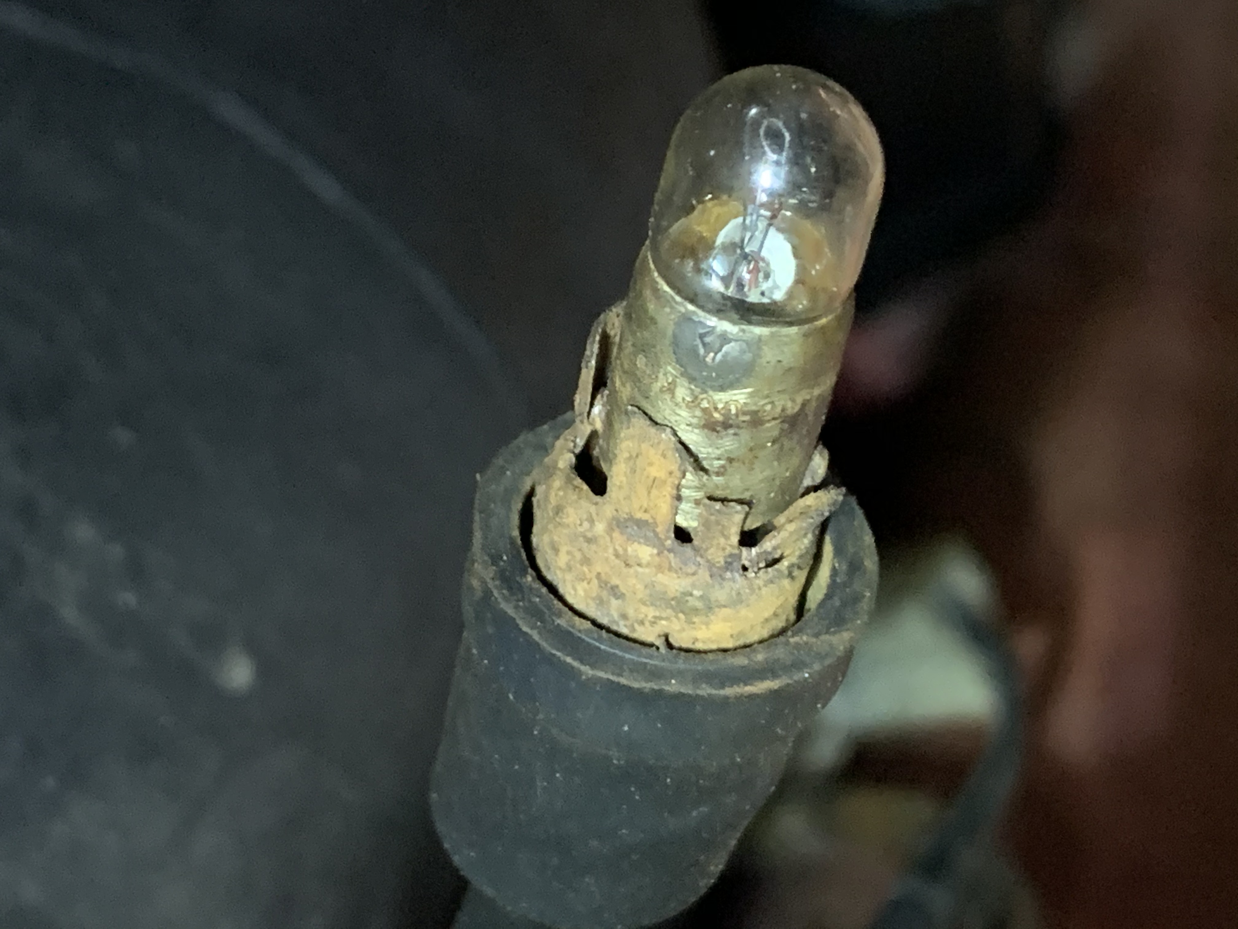

Elle tournait sur 5 pattes,
En regardant de plus près, la botte de la bougie vers le conducteur n est pas enfoncée à fond. Et... c est tellement penible d accès, qu’un précédent bricoleur... ou garagiste ( je penche plutôt pour cette option, je vois mal un passionné massacrer une botte comme ça) l a taillée pour faciliter le positionnement.
Bref, je démonte la bougie avec au passage pas mal de saloperie autour de la bougie (danger) elle est bien noire. Je ne retrouve plus si je les ai déjà changées ou pas. C est ce modèle la.
Il faut que je regarde si c est les iridium qu il faut mettre ou pas.
Remontage pour que la tête de la botte soit bien pluggee sur le haut de la bougie.
Ça y est ça tourne sur les 6 cylindres.
Mais pouf les valves de l échappement ne s ouvrent plus. Bon....
Mais surtout...
La douille du répéteur de clignotant de l aile gauche est complètement mangée...
Qui saurait si ça se retrouve et où?

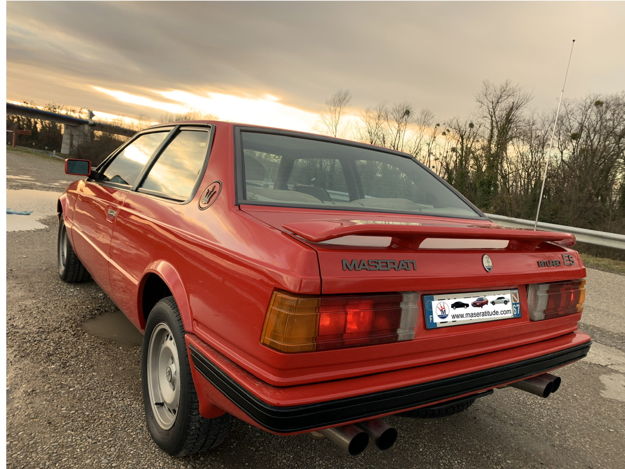

Soleil d’hiver.
Messages : 3962
Konimino2 a écrit :Soleil d’hiver.
Trés jolie :P
dd63
Messages : 939
Localisation : 63
Message par dd63 »
Oui jolie. 8-)
La double sortie c'est d'origine? tu l'avais à l'achat?
4.24v / Si 2500
Messages : 9476
Oui en fait non.
J ai remis pare choc d origine.
Et un autre échappement double.
Messages : 9476
Oui en fait non.
