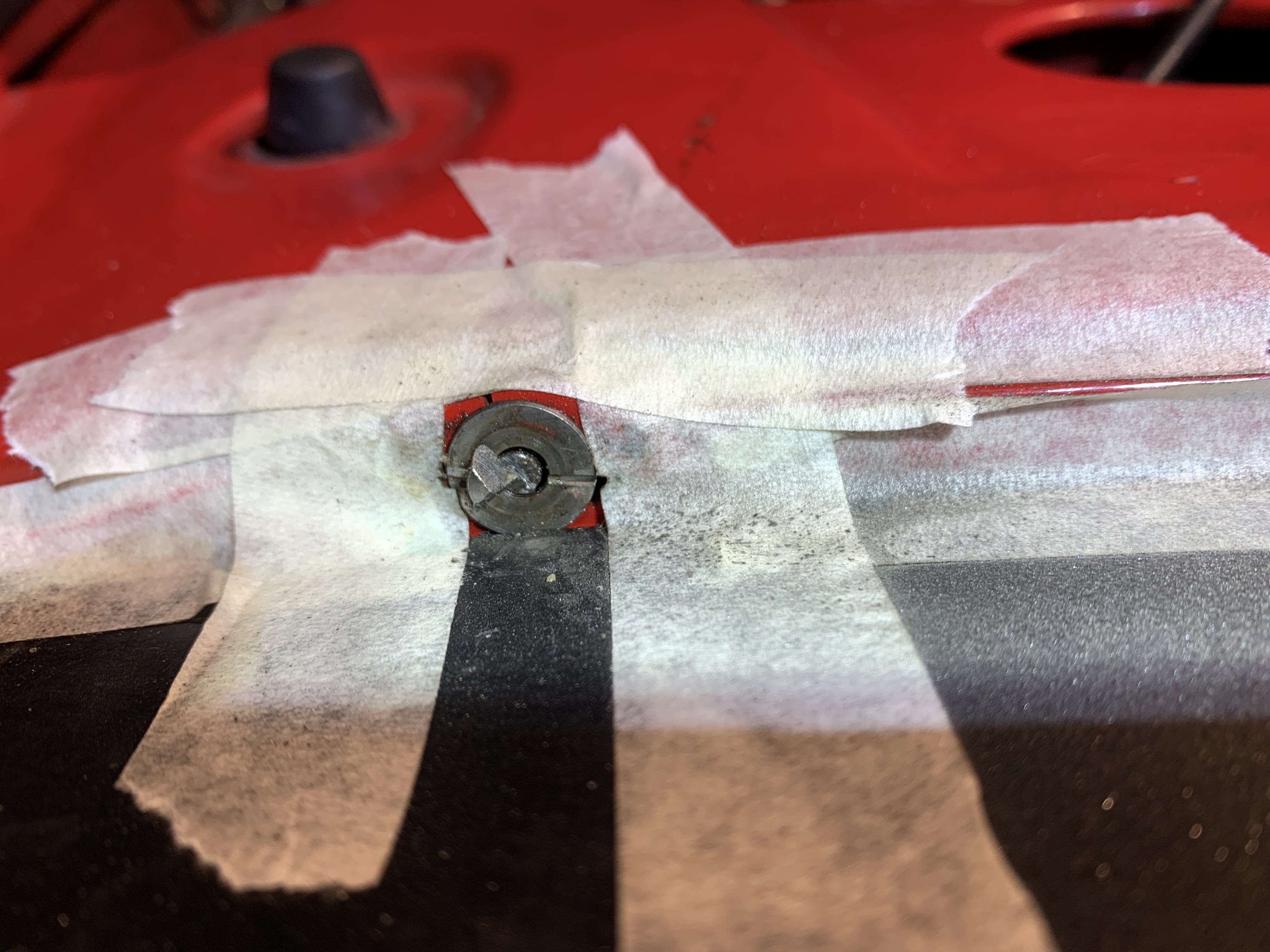

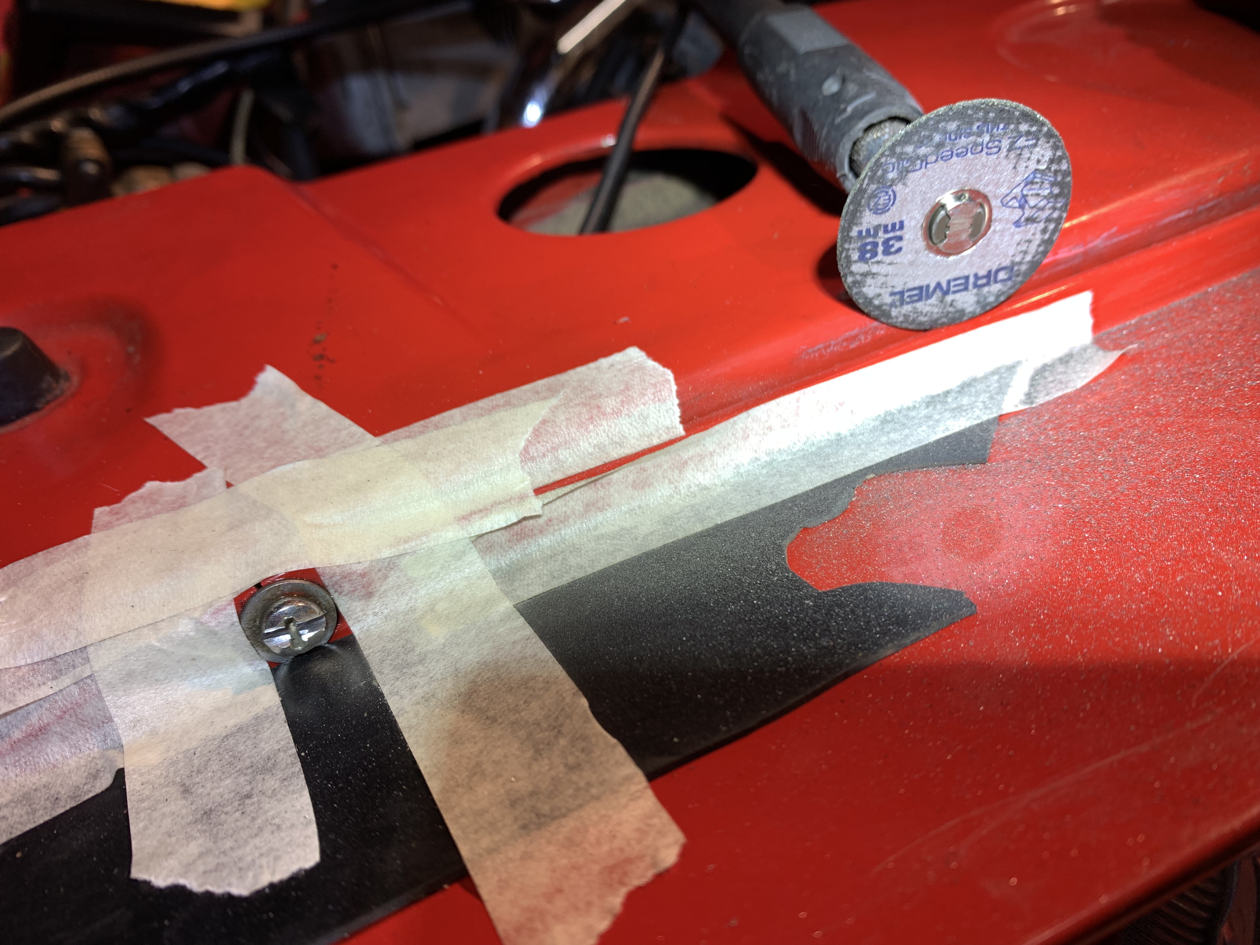

Bon, ça c est fini comme ça...
Dremelisation
Dremelisation
Du coup je vais tout percer pour coller un nilstop
Et le tout pour arriver à ça. Pas visible si on n enleve pas les différents caches et le phare...
C est étonnant, c est plutôt du côté droit. Je pense qu elle a du être stockée pendant un certain temps côté gauche aux intempéries....
