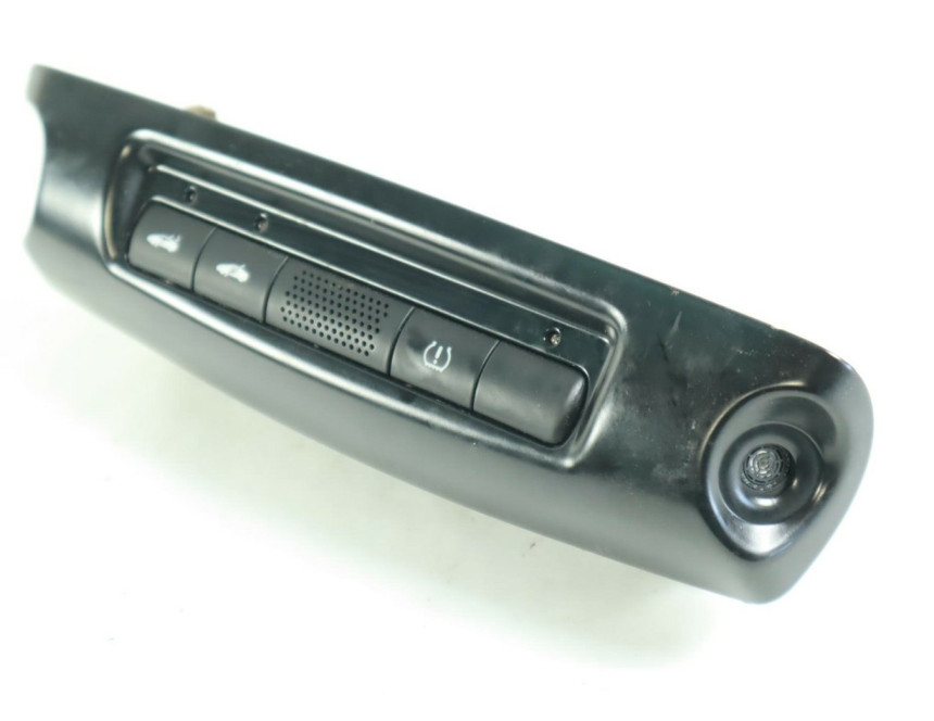

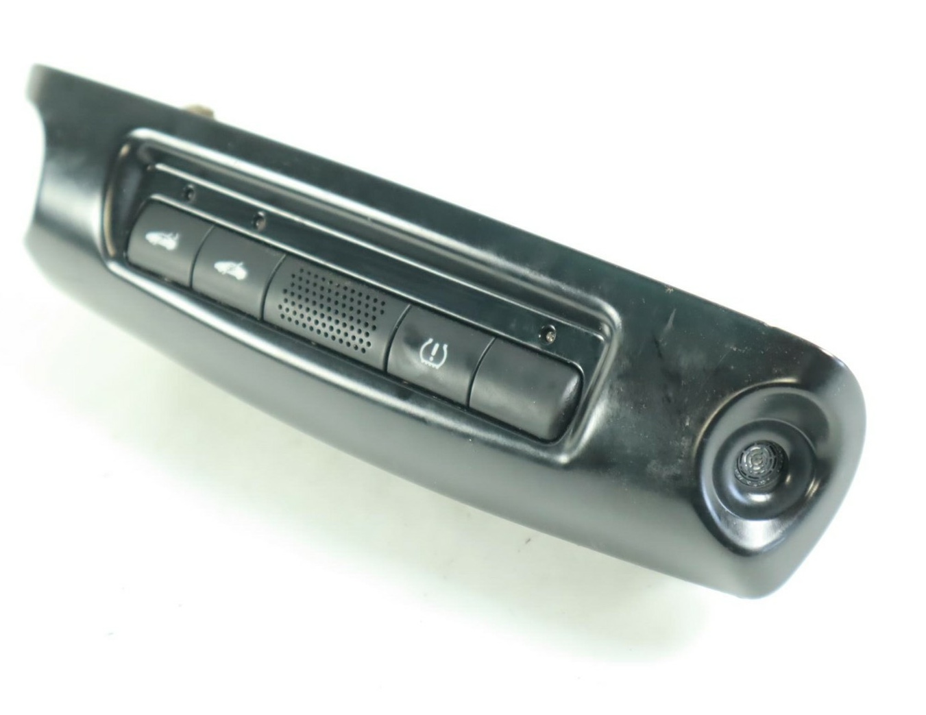

Lorsque cet équipement est présent, il y a un bouton pour le calibrage sur la platine plafonnier (juste à côté de la condamnation airbag passager).
En cas d'absence, l'emplacement du bouton est fixe et bien sûr sans logo...

Bonjour, j'ai une M139 de fin 2007 et sauf erreur de ma part, je n'ai pas de contrôle de pression des pneus... Enfin à ma connaissance. J'ai d'ailleurs eu une crevaison lente avec 1,5 bar dans un pneu et aucun message.
- CBi
- Messages : 3116
- Localisation : Japon
Re: TPMS
Mystère, mystère. Si ta voiture est dotée du TPMS, le 2ème bouton de la console du plafonnier à droite doit figurer le logo de ce système =
Un petit tour sur eBay montre qu'effectivement il y a des consoles avec et des consoles sans ce logo...
