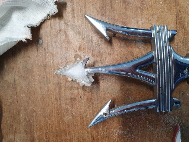

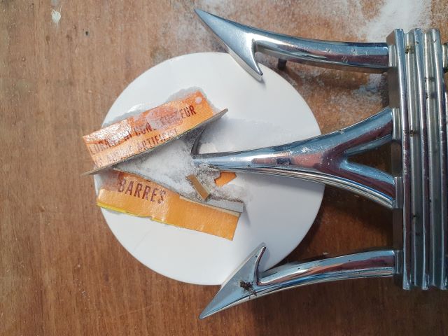

Le principe est de faire un moule (en carton ou en plastique), de mettre une petite couche de colle puis d'ajouter de la poudre (ici du bicarbonate de soude). La glue solidifie immédiatement (<1 sec) et devient très dure. Puis on recommence avec une 2e couche glue, puis poudre. Et ainsi de suite. Il faut que votre volume final soit plus volumineux que le résultat final attendu. Attention la réaction chimique est un peu exothermique et donc cela chauffe un peu (50°c environ), voire émettre un tout petit peu de fumée, donc à réaliser dans un environnement ventilé.
Avant-dernière étape (et c'est tout l'intérêt de cette technique), ce nouveau plastique est ponçable. Donc avec une lime grossière puis fine, vous donnez la forme finale de votre pièce. Vous terminez au papier abrasif 80, puis 240 (voire 500 pour une peinture tendue, type chromée).
Dernière étape, peinture à la bombe (fortement recommandée) et vernis si besoin.

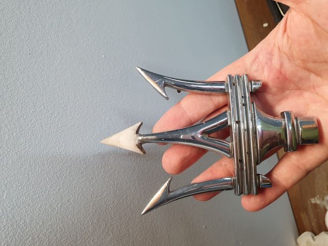

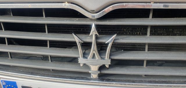

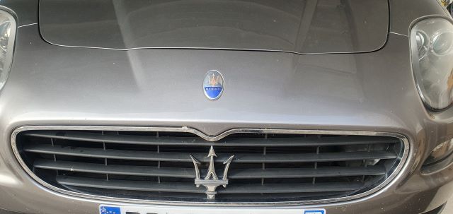

Dans l'exemple ci-dessous, la flèche du trident avant était malheuresement cassée quand j'ai acheté ma voiture. Avant de trouver un emblême à tarif acceptable, j'ai pris une heure pour faire une réparation provisoire. Je me suis dit que cela pourrait vous servir, probablement plutôt pour un clip cassé ou une pièce moins visible 8-)
