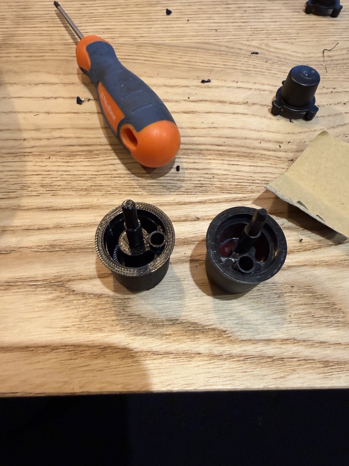

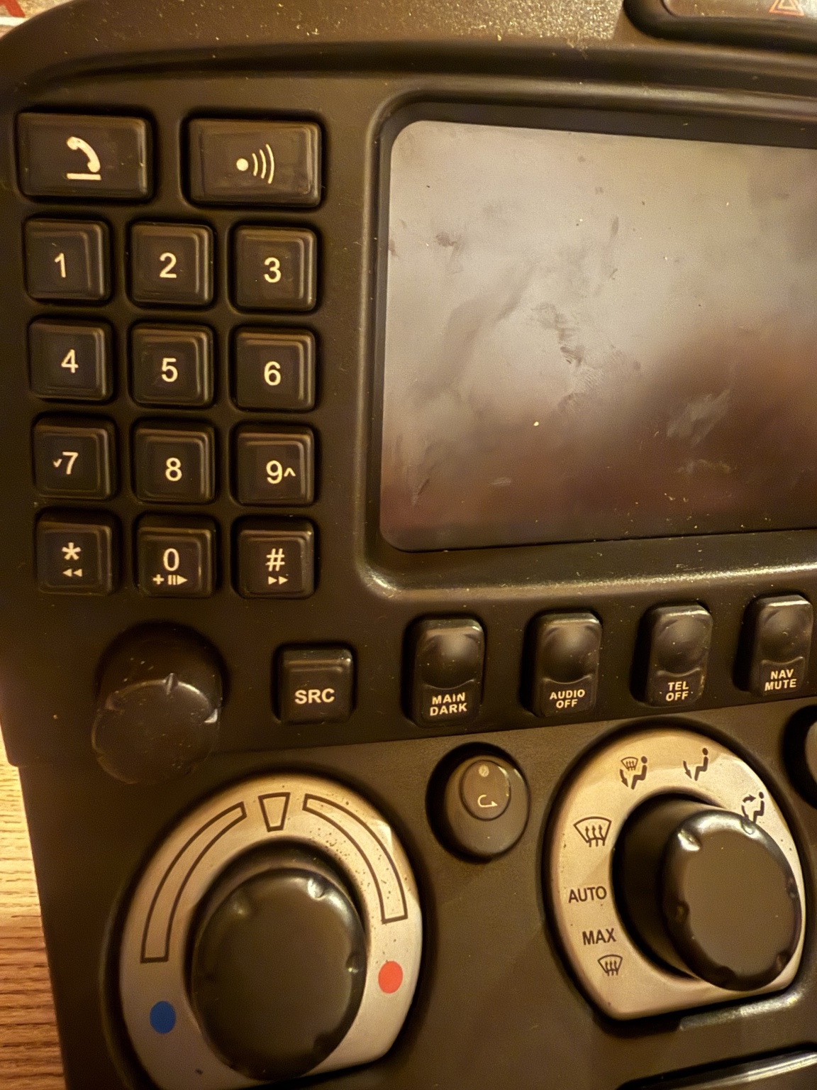

Comme surement beaucoup de propriétaires de 4200 je me suis retrouvé avec la ventilation bloqué à fond et sur 16 degrés.
Le problème connue des petites tiges qui commande les potentiomètres qui cassent à l’intérieur.
J’ai donc commencé par démonter la console et les réparer simplement en insérant un tige métallique et de la résine. La réparation n’as tenu que quelques centaines de kilomètres.

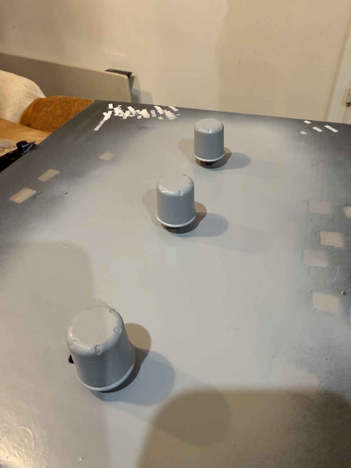

Dans un but de fiabiliser l’ensemble sans dépensé une somme démesurée dans l’achat d’un bloc Clim complets et étant propriétaire d’une belle imprimante 3D. J’ai décider de modéliser au plus proche de la réalité les boutons pour pouvoir les imprimer simplement.
Je vous joint quelque photos des pièces réalisées encore brut. Elle passeront en suite en après garnissant, ponçage et peinture pour ce rapprocher au plus du produit neuf.
Ci certain d’entre vous sont à la recherche de ces bouton n’hésitez pas à me contacter !

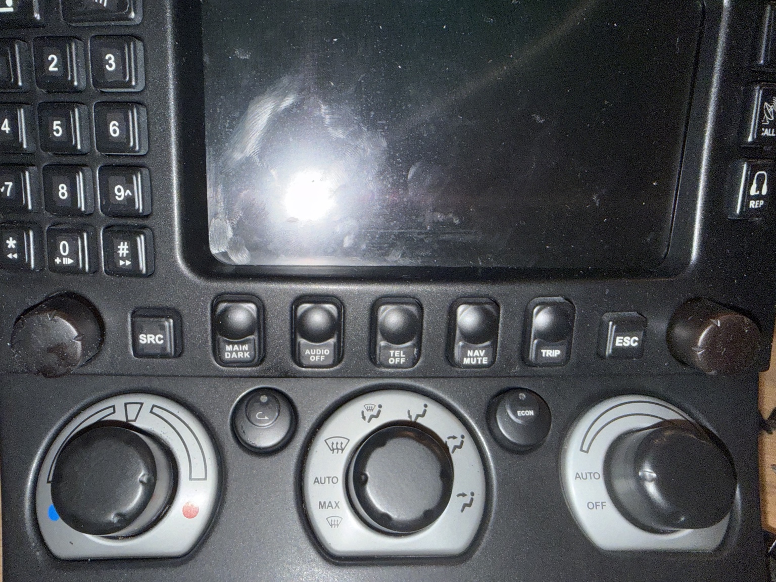

Pour actualiser voici des photo après peinture et remontage.
Tout les bouton de la console on aussi étés réfais maison.
